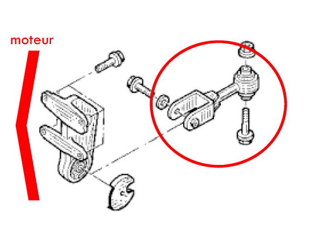

Re: Vibration à bas régime
A mon avis vu le prix d une biellette de reprise,
même sans certitudes, je la changerais (pas aberrant à ce kilometrage)
ref. : 60 25 409 434
prix : 57.14 H.T.
voici à quoi ca ressemble, ca me parait assez simple à échanger :
prix : 57.14 H.T.
Bonjour
Je te mets en copie le message que je t'ai mis en face
Cette biellette existe bien sur ton AVT, elle se trouve sous le moteur coté passager, entre la boite et la roue droite, elle fait partie de la partie verte de ce schéma :
Regarde aussi du coté des limiteurs de mouvements du support moteur coté passager (en rouge) , ils peuvent être fatigués aussi .
Pour évaluer l'état des silent blocs de biellette et de support moteur, un contrôle visuel peut t'aider , ensuite, tu peux secouer le moteur à la main, tu verras s'il y a un jeu anormal et éventuellement le bruit qui va avec
Je pencherai aussi sur un coup d'oeil sur les silent blocs de berceau
Salut
Heureux de voir que cela convienne
Je peux faire plus précis avec une image du berceau si tu veux ... faut juste que je remette la main dessus
, c'est le même berceau quelque soit la motorisation
