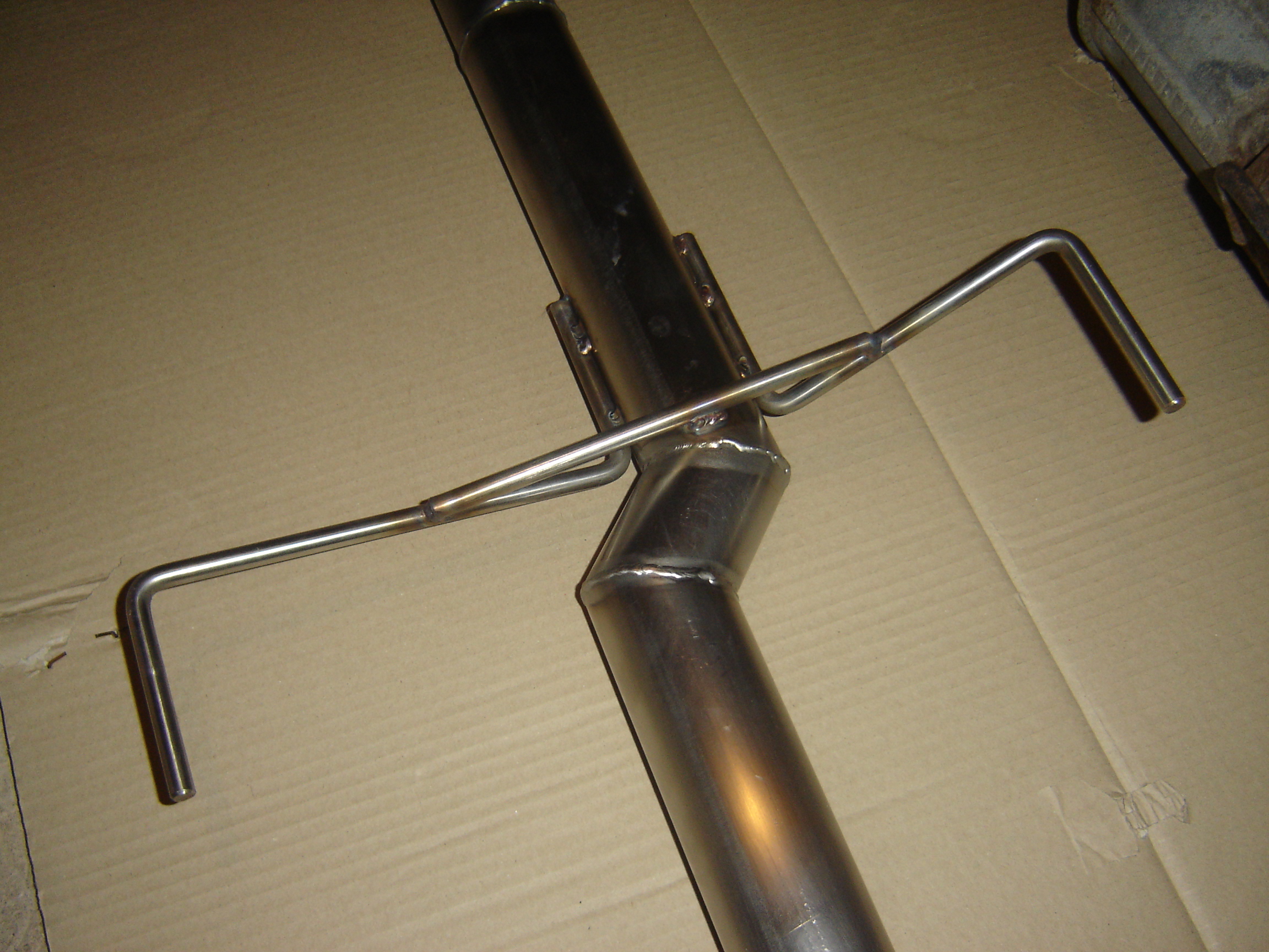

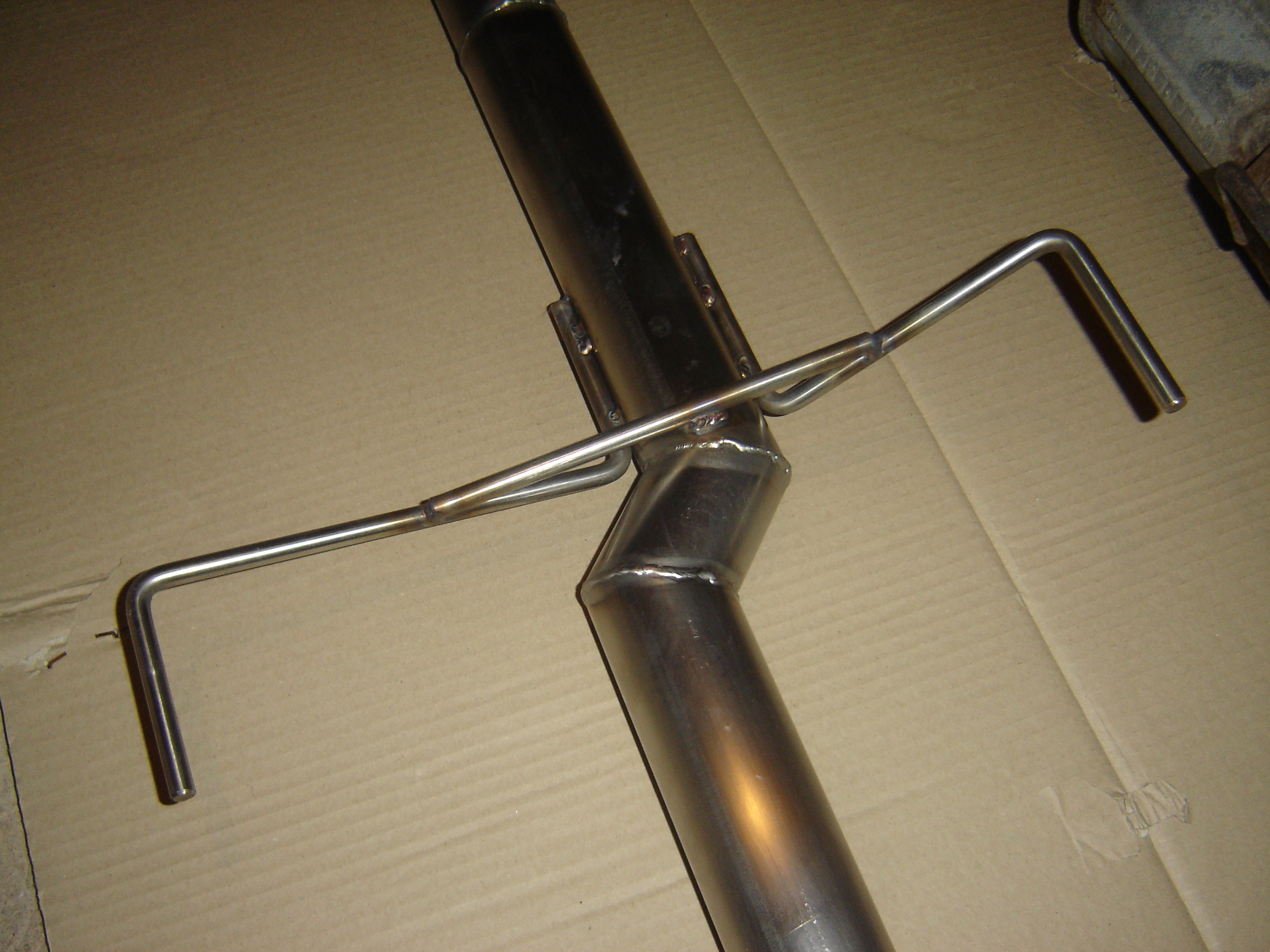

Si ça peut aider , voilà comment le mien a été fait :
Re: Vente de Tube intermédiaire inox
Y a pas photo :wink:

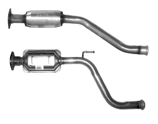

L'idée est simple : il me faut décaler l'intermédiaire de quelques centimètres... pour décaler le silencieux intermédiaire, comme sur l'Espace GPL.
Et un autre coude pour "rattraper" le décalage et rejoindre le silencieux AR...
Je te mets une photo donnée par tourge de Passion-Espace-Club, et tirée de meca-express.fr, pour donner une idée du décalage...
Si tu m'assures que c'est possible, je supprime l'intermédiaire, je prends les côtes, tu me dis combien ça coûte, et on voit...?
Re: Offre pour Tube intermédiaire inox
C'est donc juste une modification de ton intermédiaire existant que tu veux ? C'est de l'acier ? tu veux garder le silencieux où le retirer (si tu n'as pas de Devil, ça risque d'être bruyant.) ?
Si c'est juste souder un double coude avant et après ton intermédiaire c'est facile, mais le problème c'est d'être sur que ton silencieux intermédiaire va tenir, car à chaque fois que tu va en changer, il faudra remodifier... Et le silencieux intermédiaire fait parti de la ligne complète et c'est lui le point faible... Donc je verrai mieux la fabrication d'un intermédaire inox avec une gamelle de silencieux en inox afin d'avoir une pièce qui tienne... T'as quoi actuellement comme ligne ? Origine? juste Catback inox? tout inox ?
