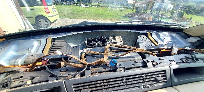

Il y a deux ventilos, ils se trouvent sous la planche de bord...il est possible que ton module de résistance soit HS c'est un grand classique sur nos vaisseaux. Je viens de réparer un pb de ventilation d'un forumeur... J'ai démonté l'ensemble du tableau de bord puis remplacé la pièce et tout remarche sans soucis. Tu es dans quel coin..?

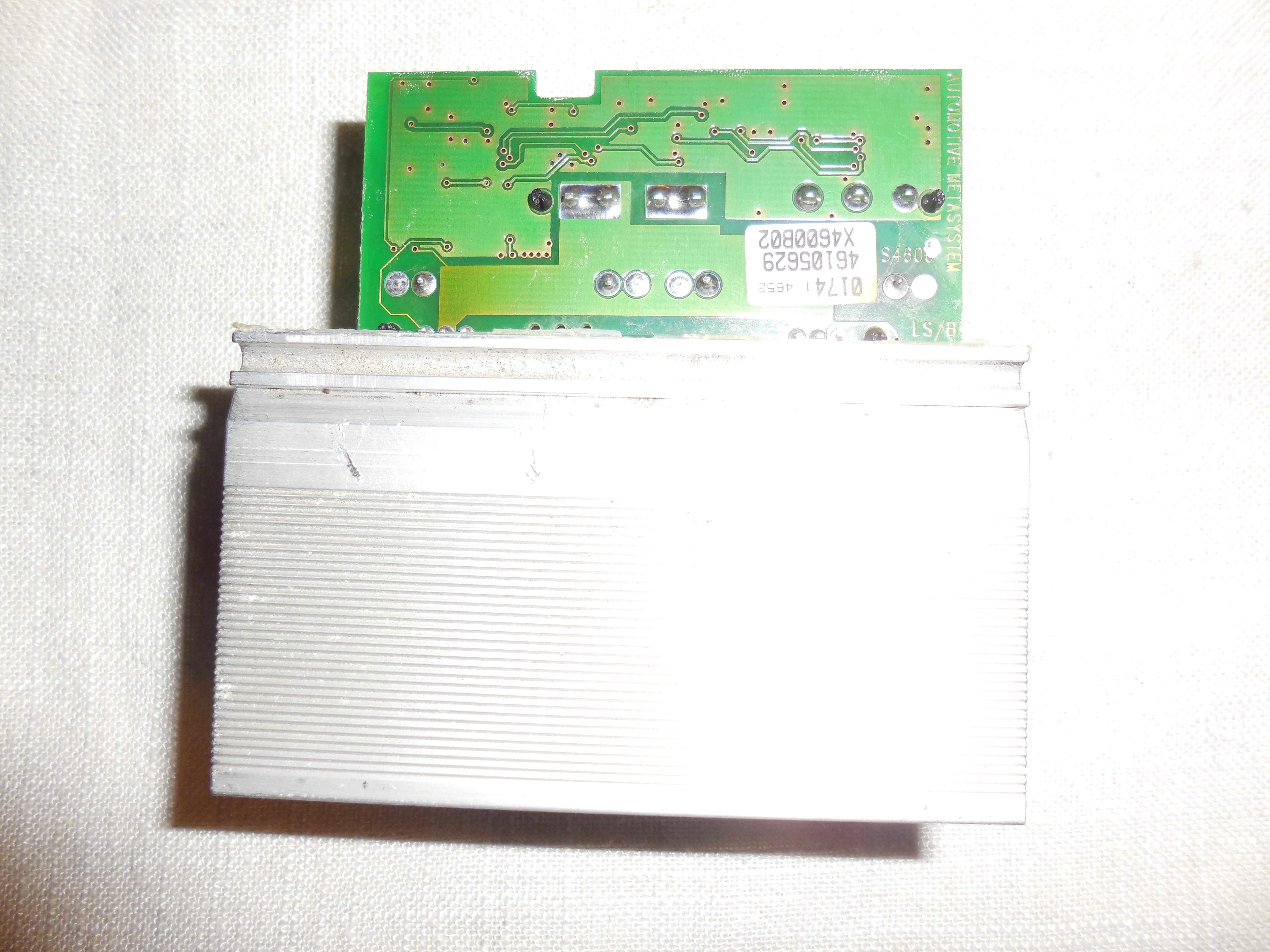

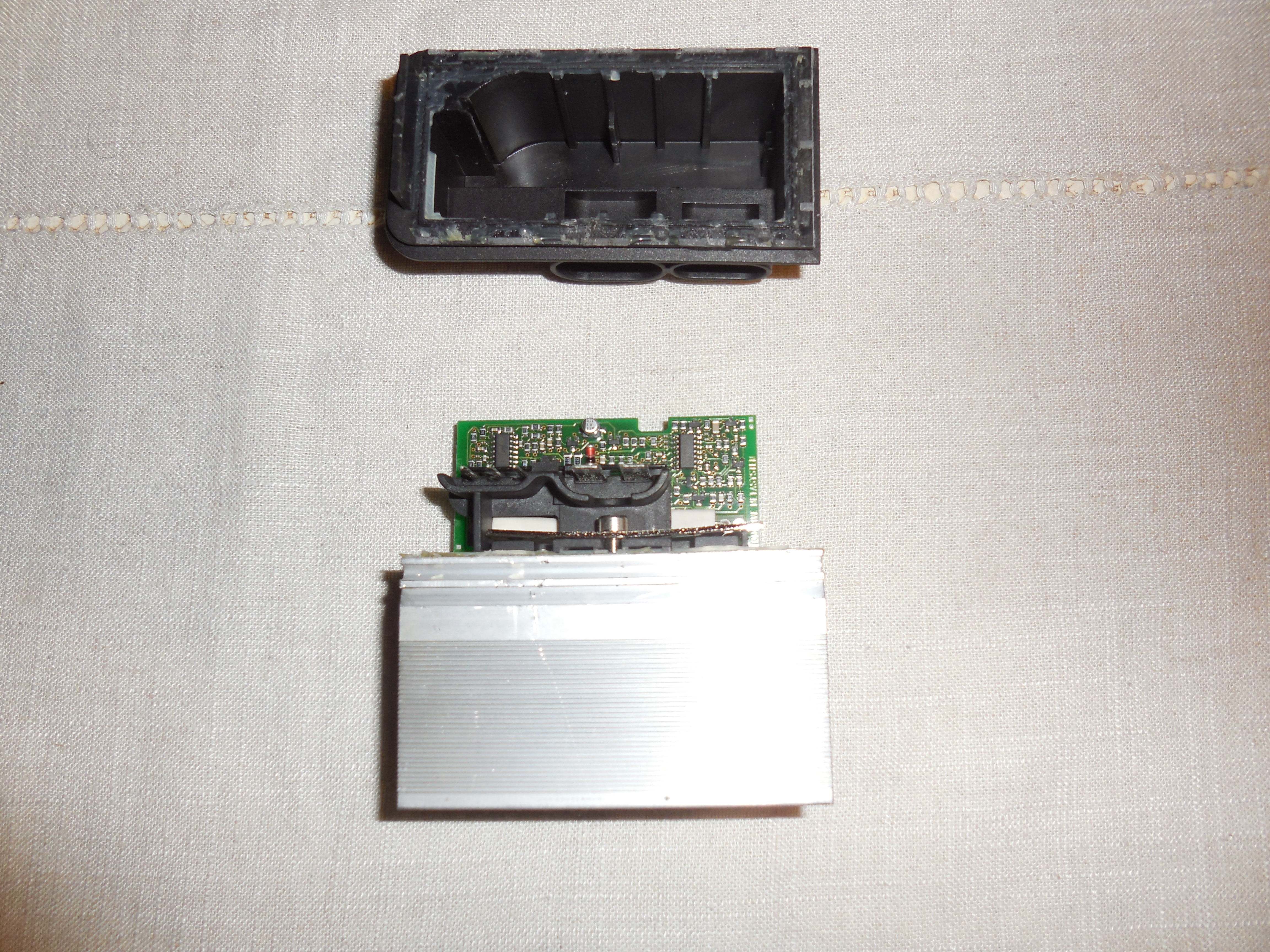

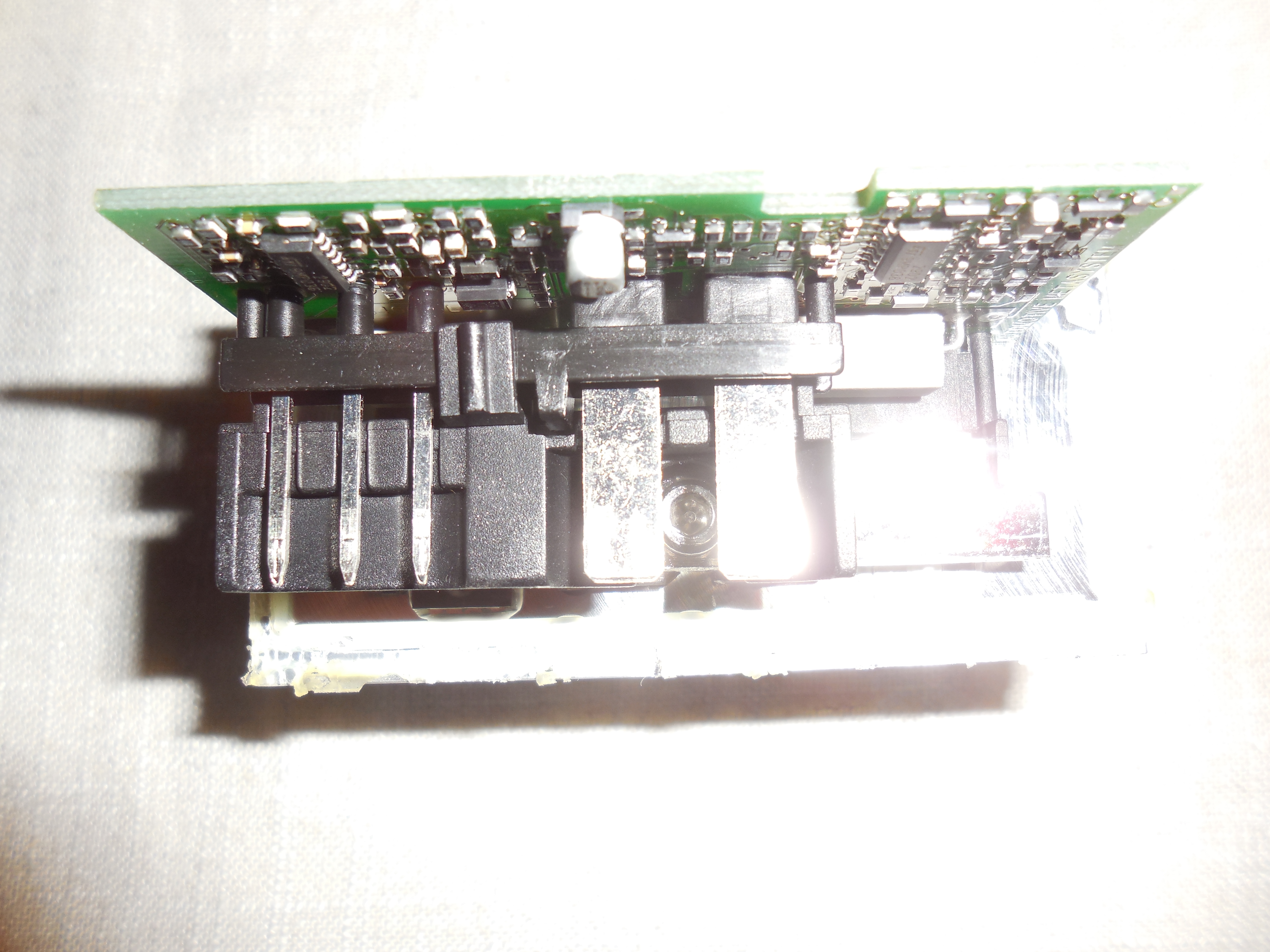

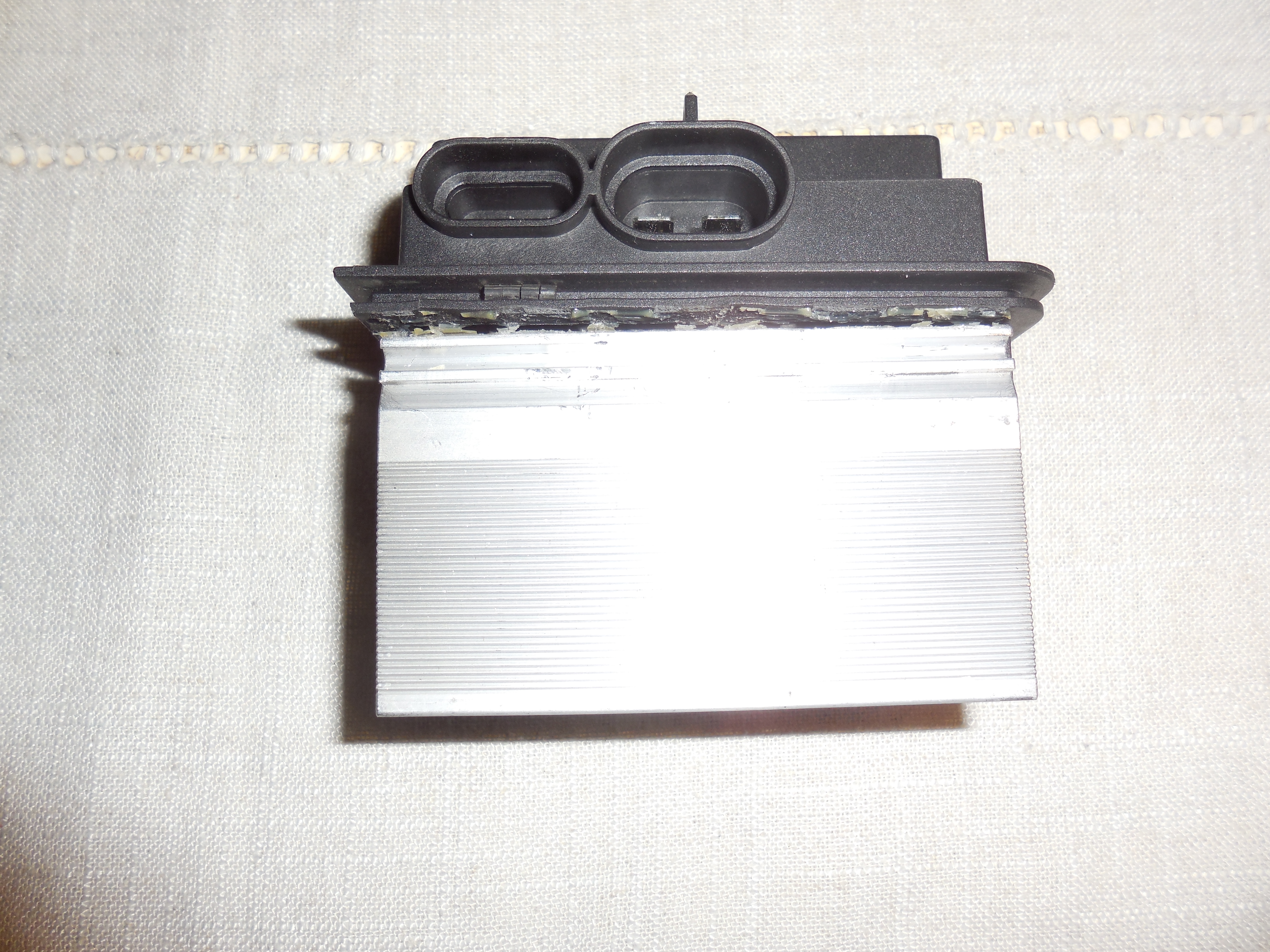

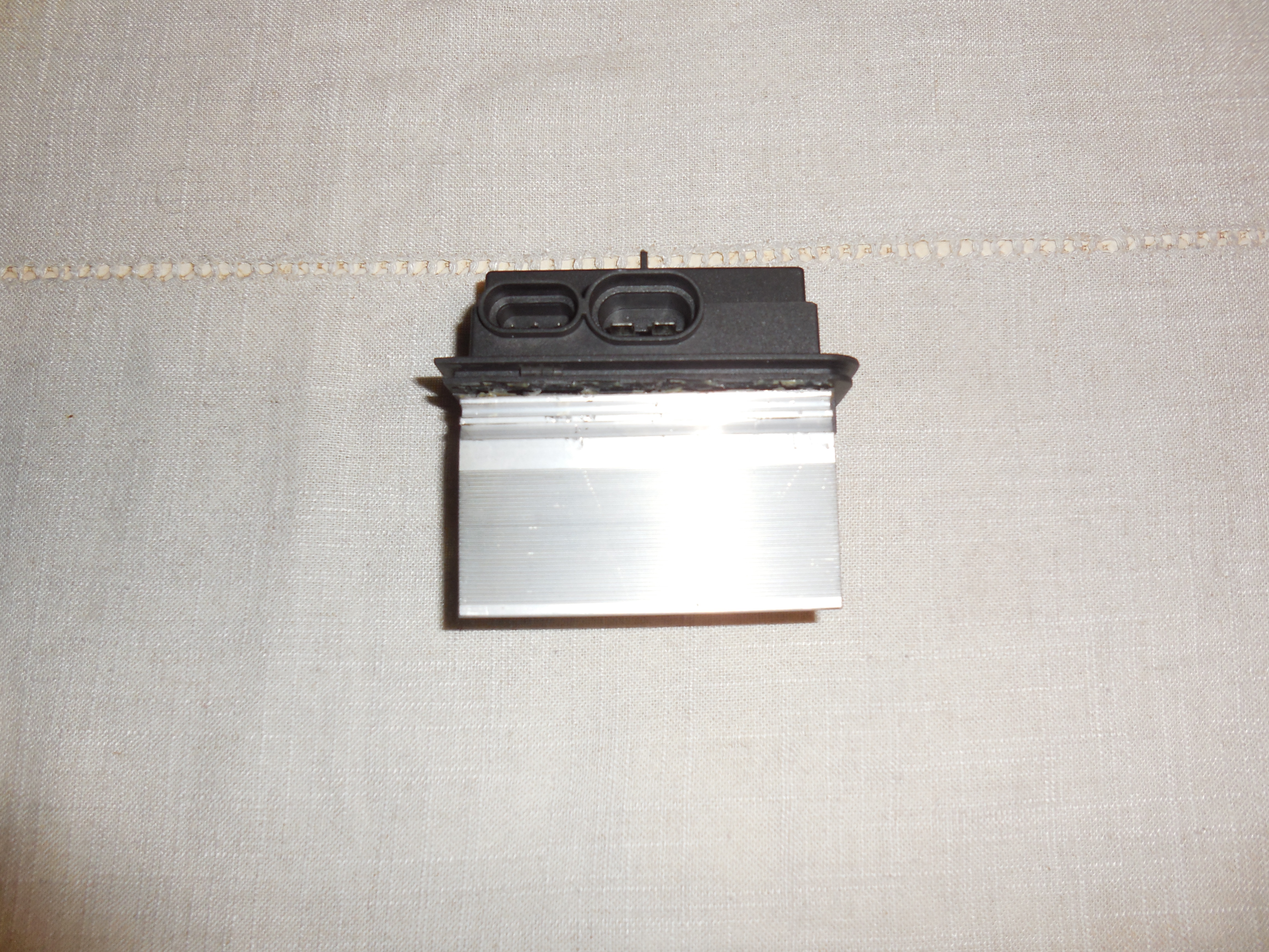

Remplacer transistor du module variateur
J'ai démonté le module variateur et voici les photos...je ne pense pas qu'un élément soit remplaçable mais j'attends toutes propositions pour remettre ce module en état... :idea:
Merci pour votre aide... :mrgreen:

Bonjour à tous
je viens juste de terminer le démontage du tableau de bord.
J'ai testé les ventilos, aucune réaction.

Spaza a écrit : ↑02 déc. 2017, 11:11 Remplacer transistor du module variateur
