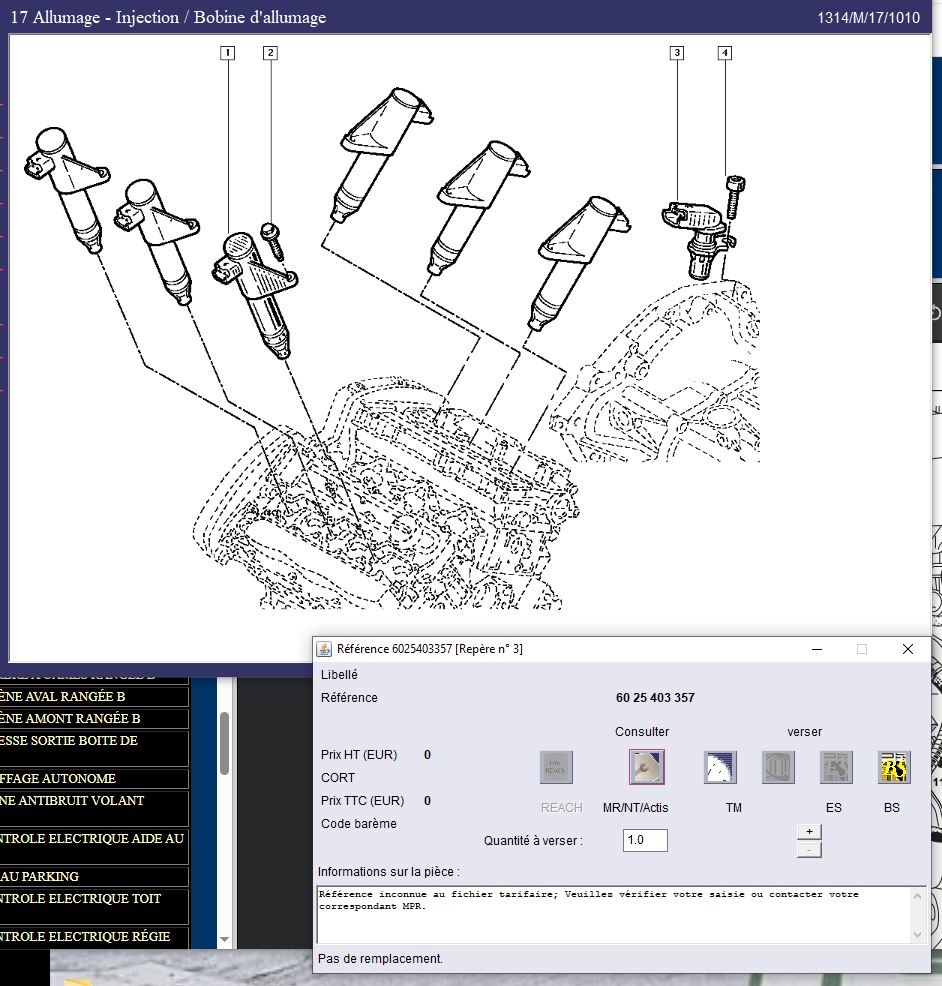

atrebate a écrit : 13 août 2025, 21:01 Même problème avec le mien également un V6 moteur s'arrête en roulant impossible de remettre en route retour a la normale aléatoire et retour du problème de la même manièren'y a t'il pas un moyen d'éliminer définitivement l'anti démarrage ?
Bonjour ,
si le problème arrive en roulant, c'est sûrement le capteur PMH .
Je ne pense pas que l'antidemarrage soit en cause.
Yves

atrebate a écrit : 14 août 2025, 14:59 Où se situe ce connecteur ??
Petite vidéo à voir pour le capteur PMH : https://www.youtube.com/watch?v=2nGQcl6k5Ao
BMW R1100RT.
troublouse
Messages : 540
Re: SOS Avantime V6 Anti-démarrage HS
Message par troublouse »
Et voila .
