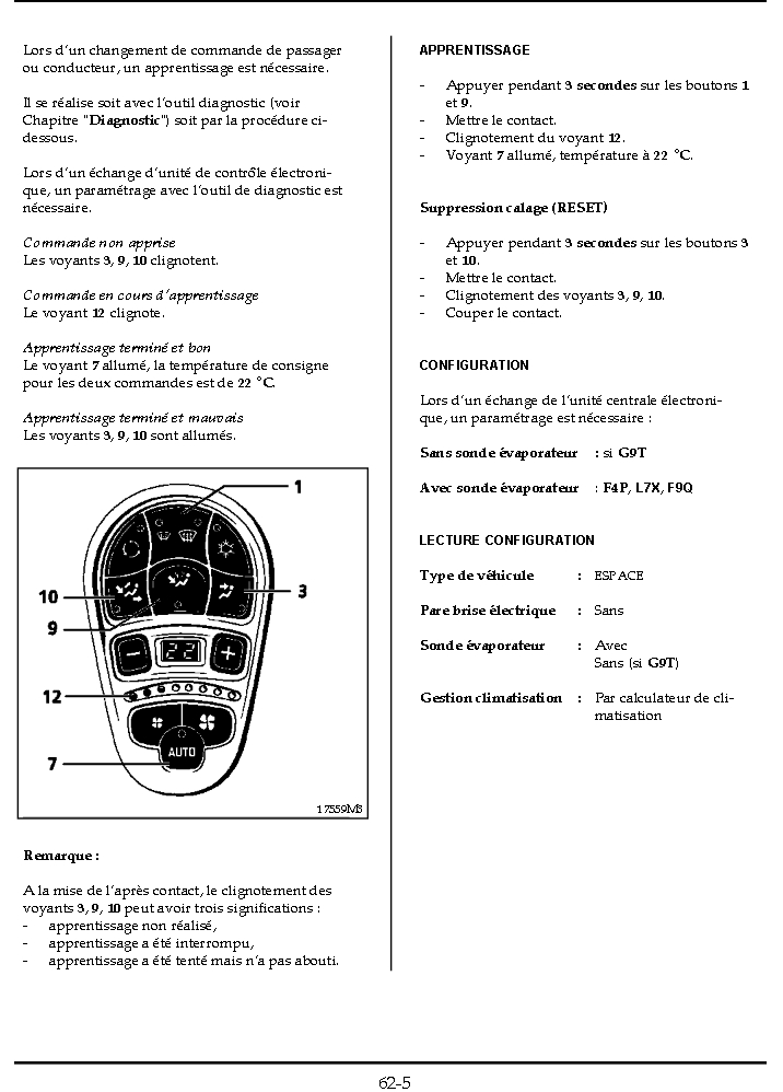

Bonjour
Comme indiqué j'ai donc reseté, puis fais le mode apprentissage mais après que le voyant 12 clignote,les voyants 3, 9 et 10 sont allumes.
ce qui veut dire si je comprend bien, Apprentissage terminé et mauvais
j'ai plus de clim ni de chauffage
Merci de m'aider

Re: Recalibrages climatisation en erreur ( Ne pas faire )
Il semble qu'il faille éviter les recalibrages.
HS pas sur , mais usés pour faire un calibrage ok .

Suite à des problémes de chauffage côté conducteur, j'ai decidé de lancer la procédure de reinitialisation des commande de chauffages .....
Ben s'était pas une bonne idée.
Le process d'initialisation se lance mais fini par : les 3 led de la commande qui clignotent , et plus rien ne fonctionne côté ventilation/climatisation/degivrage !!!!
Initialisation non réussit !
Lorsqu'on met le contact, les 3 leds se mettent à clignoter directement maintenant ...
Si quelqu'un a une idée

Débranche ta batterie au moins 10 mn et recommence la réinitialisation !
Tient nous au jus .

C’était pas une bonne idée du tout, cherche dans le forum, il y un post qui parle de cela, le problème se résout en mettant des moteurs neufs pour faire l'initialisation ......

Débrancher la batterie, j'ai déjà fait ...
Mettre des moteurs neuf !
Arfff faut que je les trouve !

Salut à tous, j’ai déterre ce poste plus de 10 ans après car il m’est arrivé le même problème : suite à la panne de ventilation, j’ai testé de recalibrer la commande de clim et là le drame tout est bloqué avec les voyants 3, 9 et 10 qui reste allumé. du coup j’ai démonté tout le tableau de bord pour changer la résistance qui se trouve au niveau des Ventilo, mais ça n’a pas résolu le problème de recalibrage qui était bloqué.
J’ai lu sur un autre forum, que plusieurs possesseurs d’espace 3 avaient rencontré le même problème, dont un qui avait resolu le problème en mettant son calculateur de clim sur un autre espace, et en le remplaçant, tout remarchait.
Je suis donc allé dans une casse-auto à côté de chez moi et récupérer sur un espace 3 le calculateur qui se trouve à droite de la colonne de direction, ce sont les mêmes qui sont sur nos vaisseaux. Je l’ai changé et là miracle, tout remarche!!!!
Y’a plus qu’à tout remonter maintenant!
