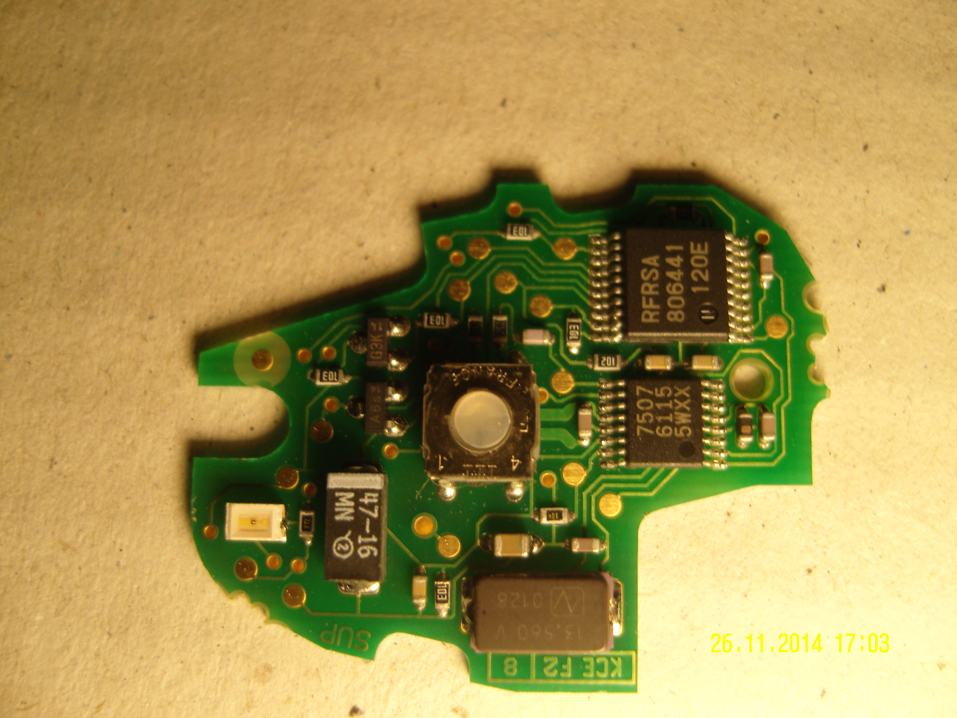

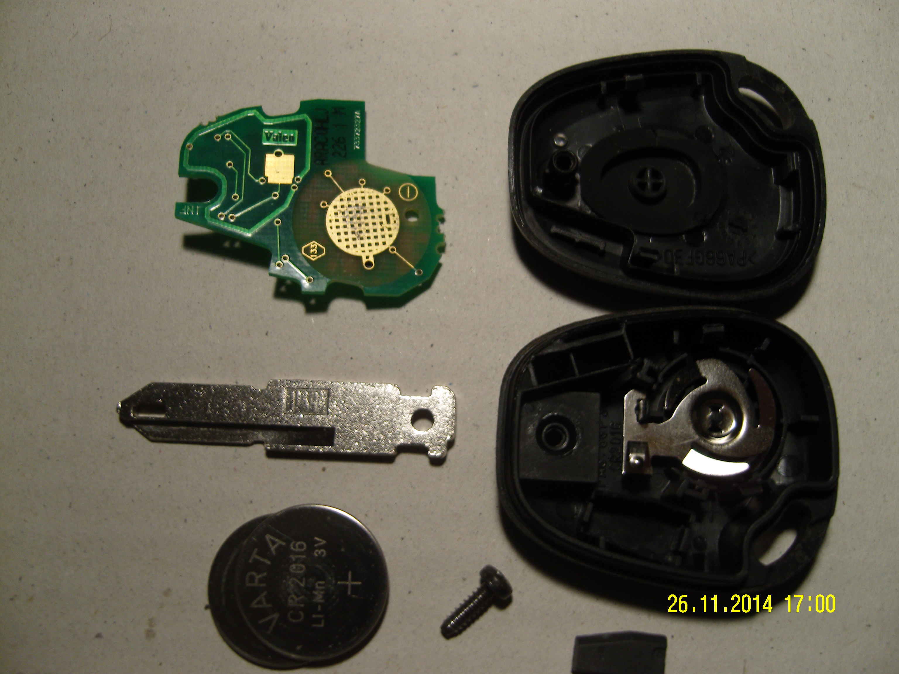

Yes, ya PB, j'ai été un peu vite
, si les deux sont en panne, faudrait pratiquer autrement. Essaie de bien nettoyer (si ce n'est déjà fait) les différents points de contacts de passage du courant. Si toujours pas mieux (bien que le voyant rouge s'allume maintenant correctement), reste le dépannage possible par "Le Télécommandier" un artisan dépanneur de clés, qui change les composants défectueux, désoxyde le circuit et vérifie le bon fonctionnement de la commande, plusieurs cap'tains ont utilisé ses services avec satisfaction (dont moi-même) le tarif doit être voisin de 50/60€. La 1ère clé dépannée si tout va bien, reste plus qu'à envoyer la deuxième. Par contre si la clé de retour ne fait pas fonctionner le système, là cela s'aggrave... vers le récepteur
, le composant marqué 7507 vieilli assez mal et c'est lui qui est changé le plus souvent, si ce n'est pas le petit switch. Mais les causes étant multiple et l'intervention assez délicate, le mieux est de se rapprocher d'un spécialiste équipé pour ce genre d'intervention, et qui possède les circuits de rechange
Sur la deuxième photo ont voit les différents points de contacts de passage du courant, et sur la première les pattes de l'inter pour mesurer la tension des piles, si passe bien ou mal avec un numérique

En effet après un certain temps il faut réveiller le boitier habitacle ( BII ) afin de pouvoir manœuvrer l'ouverture .
j'ai développer tout cela dans un post intitulé Installation verrouillage centralisé universel .
Yves
