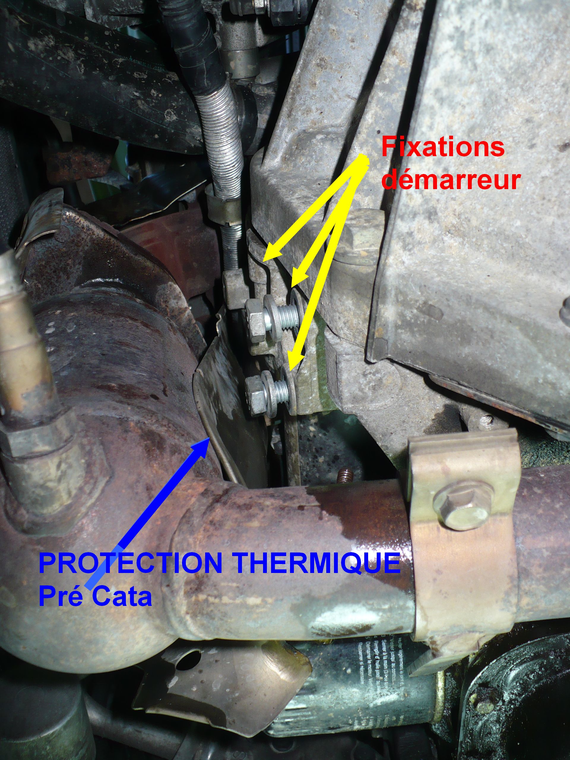

Défaire la protection thermique du démarreur, coté pré cata (2 boulons de 10)
Défaire la protection thermique du précata ( flèche bleue ci-dessous)(2 vis et un écrou de 10 bien bloqués par la température)
La protection peut se déplacer mais pas s'enlever complètement à cause de la sonde lambda.
:arrow: Attention à ne pas forcer sur sa connexion.
Déposer les trois boulons de 17 qui fixent le démarreur coté pré-cata. (Flèches jaunes)
Protection thermique déposée, il y a juste assez de place pour les sortir!

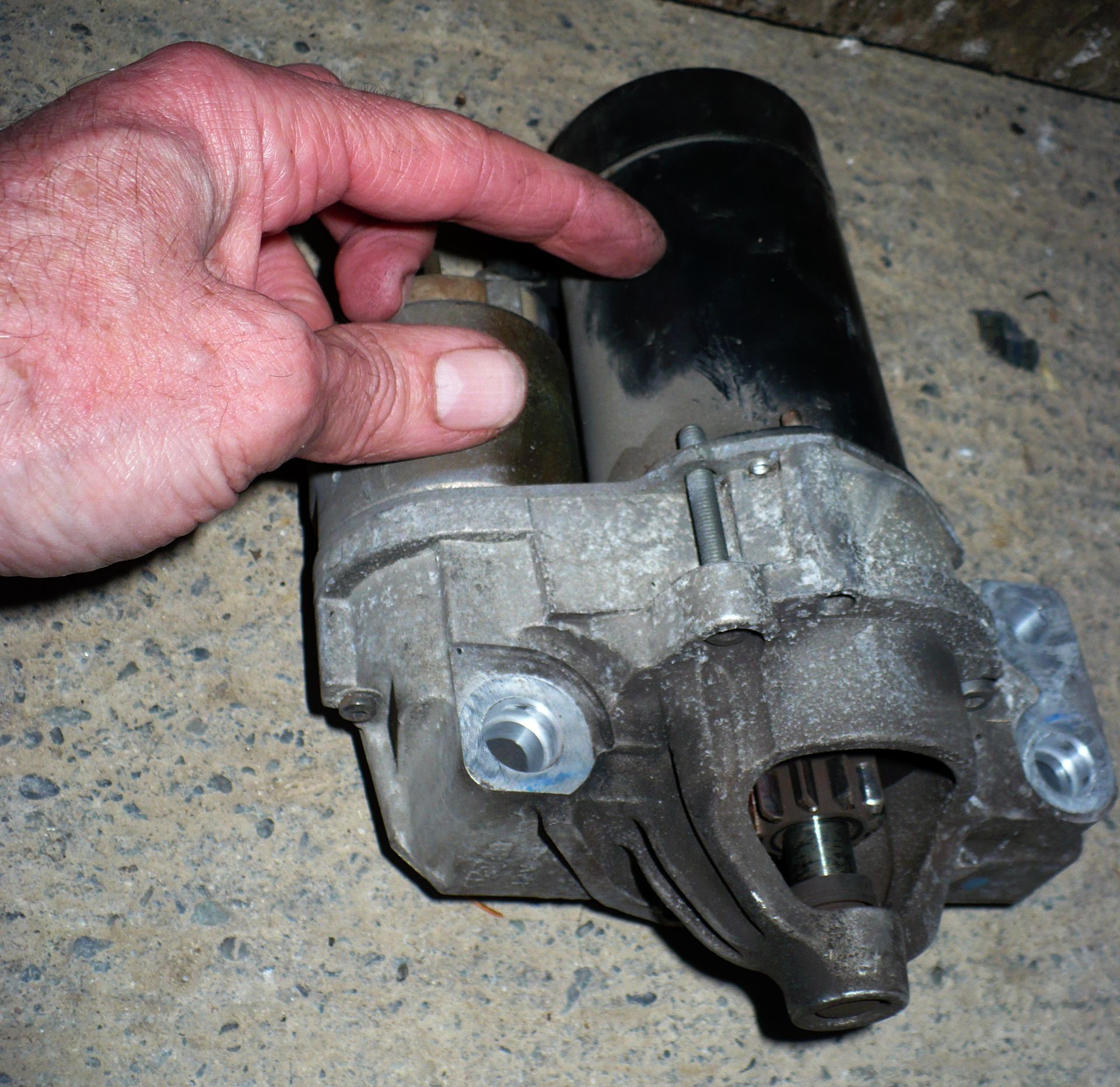

Le démarreur, c'est surprenant, est à peine plus gros qu'un démarreur de moto! :P
Il est tout ptit le bougre!

C'est parce que le demarreur est dimensionner en fonction des compressions à vaincre, et c'est en gros cylindrée/nbrfe de cylindre. Ici, 3/6=0.5, donc idem à celui d'un moteur monocylindre 500cm3 ou un bi 1000cm3.... :wink:
Messages : 872
Re: [Fiche:108] Remplacement démarreur V6
brio77 a écrit :C'est parce que le demarreur est dimensionner en fonction des compressions à vaincre, et c'est en gros cylindrée/nbrfe de cylindre. Ici, 3/6=0.5, donc idem à celui d'un moteur monocylindre 500cm3 ou un bi 1000cm3.... :wink:
C'est ce que j'ai compris lorsque je l'ai eu en main mais, honnêtement, je n'y avais pas réfléchi avant et j'ai été surpris en ouvrant le colis. :lol:
Par contre, tu avais raison, il passe juste sans tomber le pré-cata. Ouf! :shock:

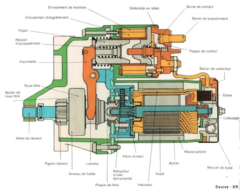

Il est tout petit le bougre, et pour cause :!: : 2 clichés explicitant ce que je ne faisais que supputer (et il fait chaud aujourd'hui 36°8 à 17h). Il est bien constitué d'un moteur (valéo) et d'un réducteur avec le 'bendix' en sortie d'engrènement pignon sur la couronne du volant moteur et du contacteur/lanceur.
-C'est économiquement moins cher, les pignons d'un réducteur, que le gros bobinage cuivre d'un gros moteur gros consommateur de courant, pour un même couple en sortie :wink: .
Une image complémentaire illustre encore mieux ce sujet:
