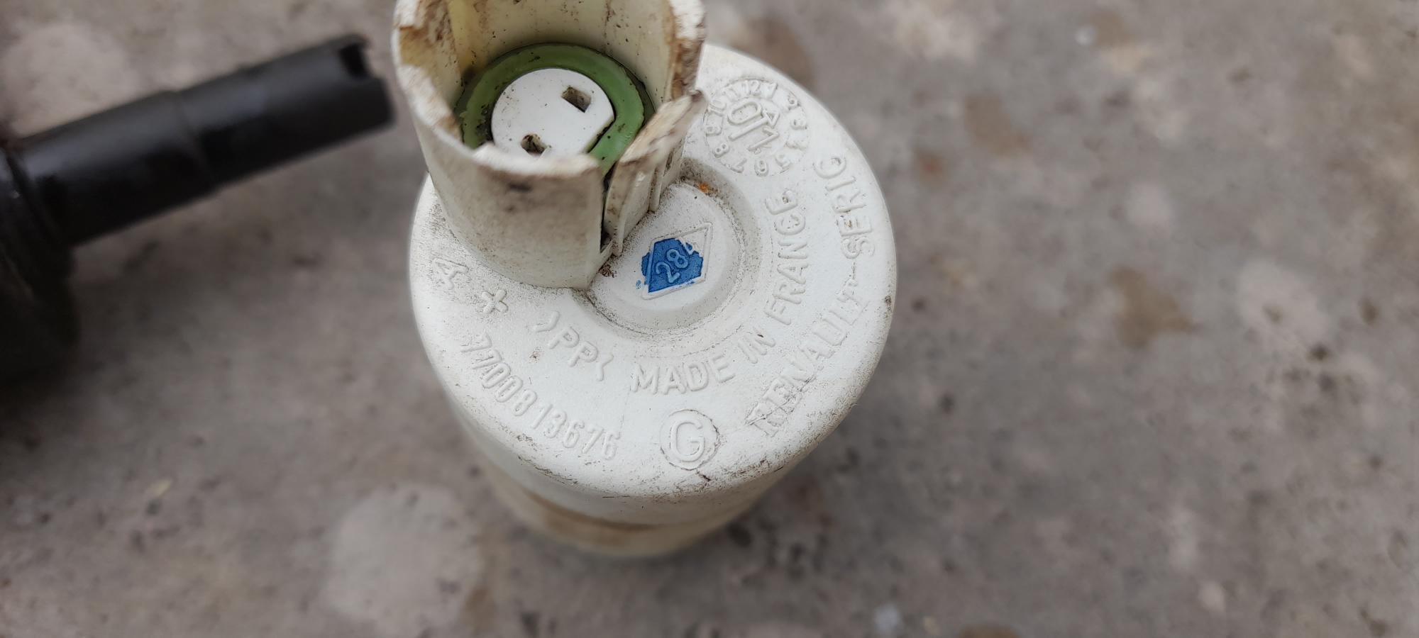

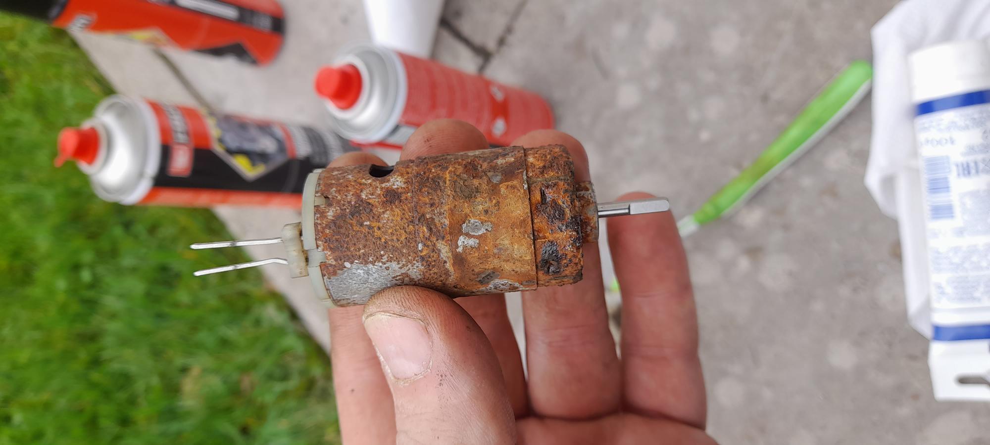

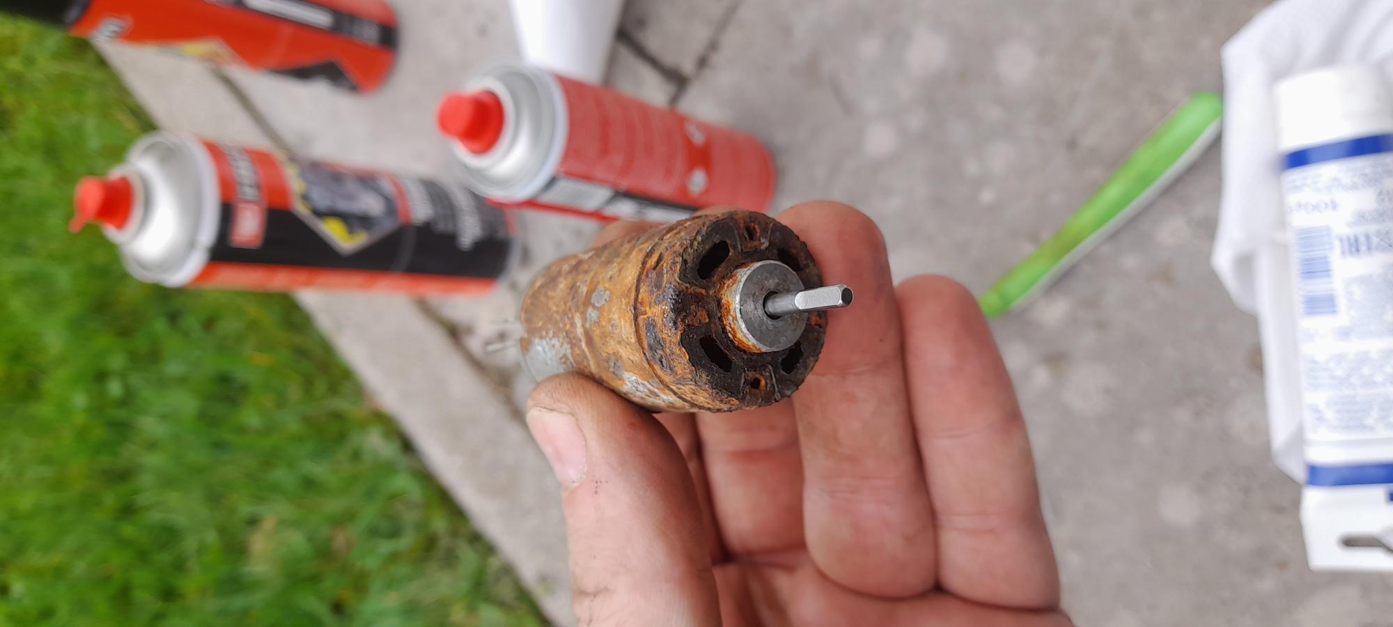

Quelques informations pour ma part:
- la pompe HS se bloque sur l'axe.
- la cause est la rouille qui intervient
- rouille car le liquide du reservoir est plus haut que la pompe. Le liquide rentre dans le moteur et le garde humide en permanence

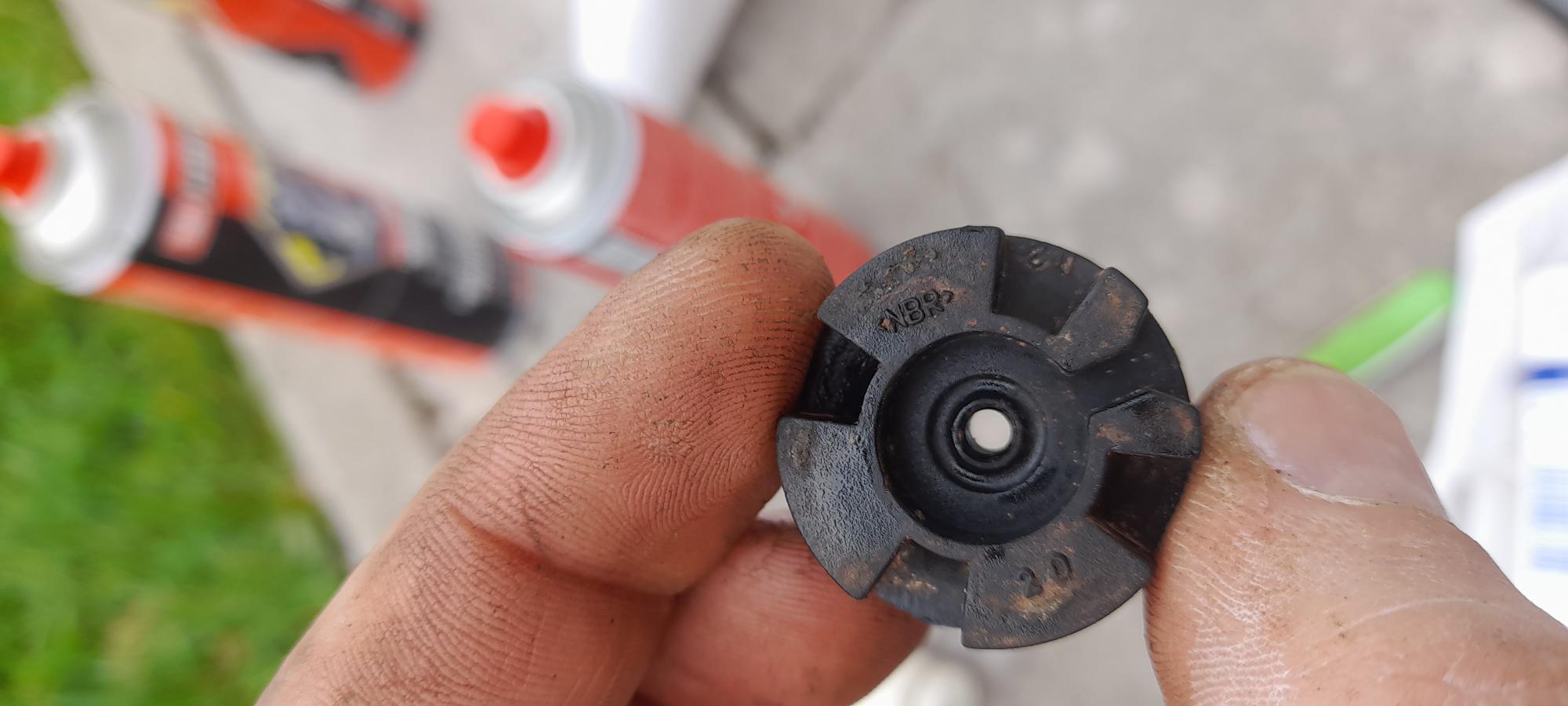

- la solution consiste (si le moteur n'est pas totalement HS) a remettre de la graisse silicone sur le joint entre le moteur et l'helice.
- il n'y a pas besoin de couper la pompe. Personellement j'ai chauffé le plastic blanc a 150 degrees avec un decapeur et si on tire plutot fort, la partie noire et la partie blanche se sepparent. Lors du remontage il suffit de les re-emboiter. Donc pas besoin de couper!
- perso j'ai sorti la pompe sans sortir le pare-choc. Il suffit de declipser le passage de roue droite. meme pas besoin de demonter la roue, juste tourner le volant vers la gauche.
- c'est clair qu'il faut faire tourner le moteur assez souvent pour qu'il ne se grippe pas.

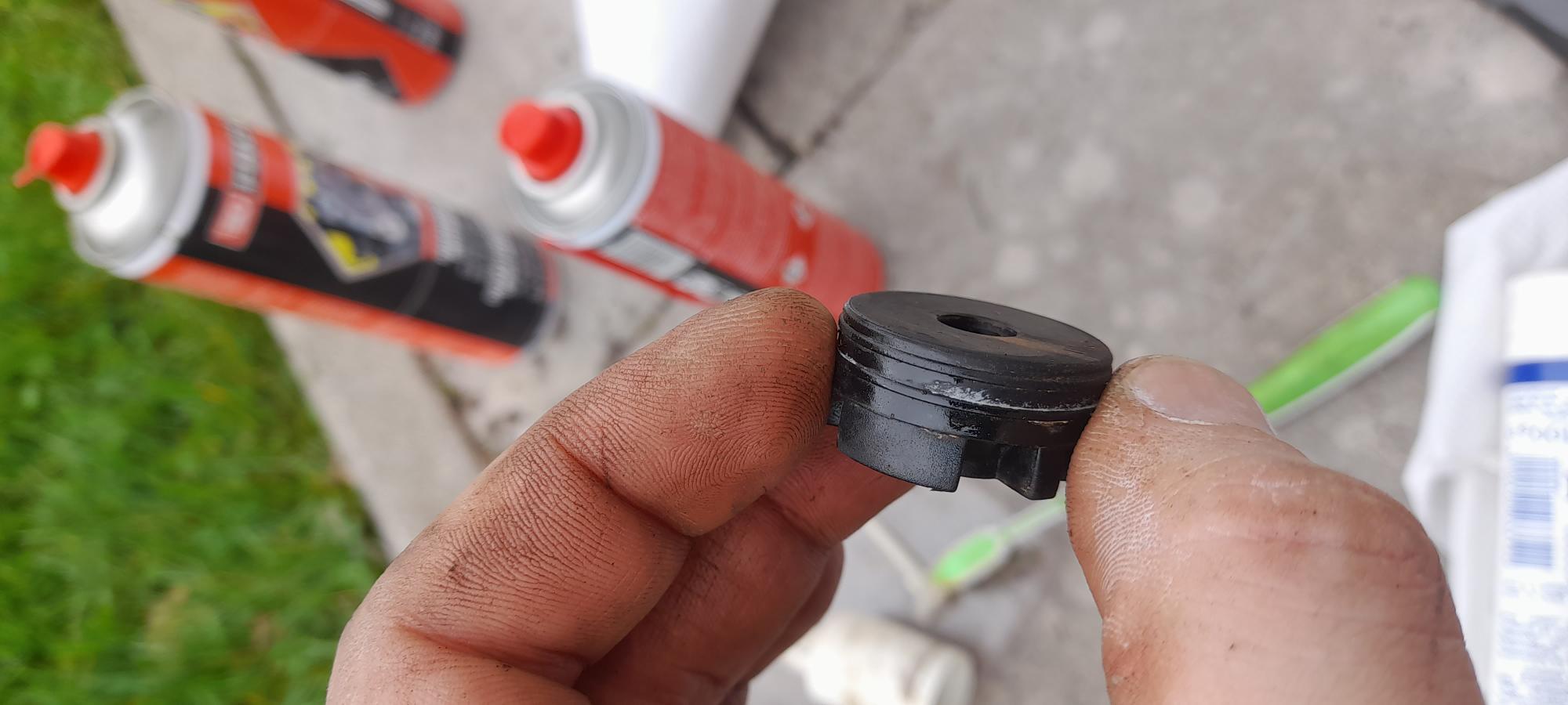

J'ai mis des photos. Le moteur est bien rouillé, mais c'est l'interieur qui compte, pas l'exterieur. On voit bien le joint noire qu'il faut graisser (l'exterieur qui est en contact avec le plastic et le passage de l'axe avec le moteur) et la graisse que j'ai utilisé.

Bien belles images, qui font peur sur la pérennité de l’étanchéité de ce joint vieillissant dans le temps :!: Méfiance sur tes empreintes digitales qui sont d'une netteté :o , à ne pas les laisser n'importe ou :lol:

le joint a l'air plutot en bon etat. pour du caoutchouc >20ans c'est pas mal quand meme.
Le graissage je l'ai fait apres un nettoyage du boitier et avec un pinceau propre, pas d'inquietude.
