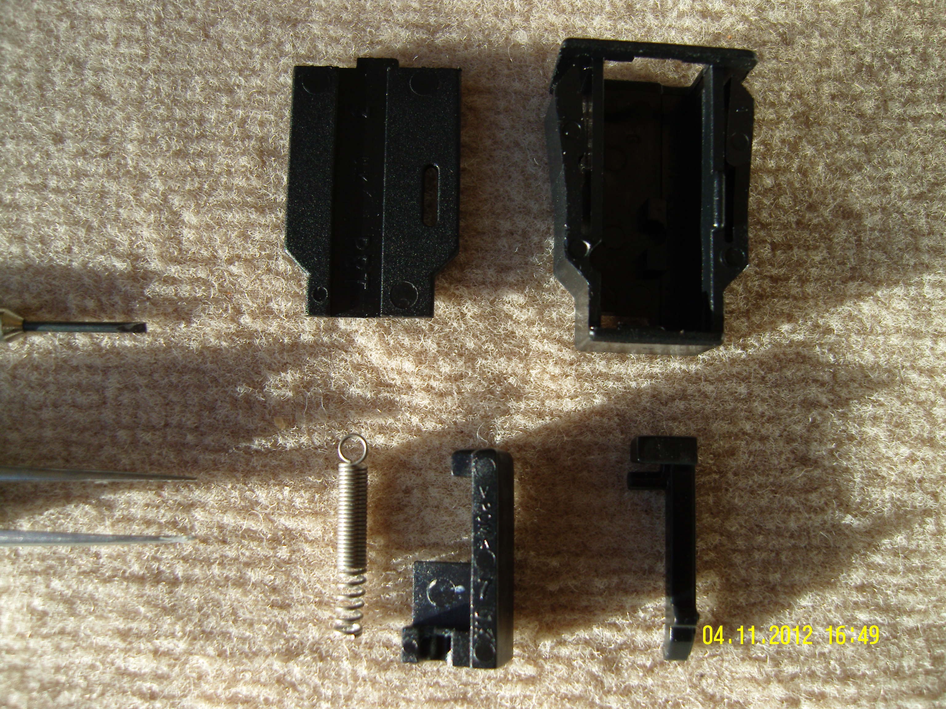

Le couvercle s'enlève et ....le push pull n'est plus attaché sur le support en plastic il est en morceaux; ça ne pouvait donc pas fonctionner!
Et voici la photo du support de tiroir, à priori tout est en ordre
Je pense que le push pull se fixe par l'intérieur du tiroir, j'attends livraison de ma commande pour remonter.
La suite au prochain épisode!
Amicalement Jean-Pol

Messages : 1885
Re: Couvercle de rangement au-dessus de la radio s'ouvre tout seul
Bonjour, après visionnage de la photo du "fameux" push-push, j'ai compté les pièces:5, donc il ne manque rien , sauf la porte d'entrée qui à sans doute été arrachée! Pour cette petite pièce si pas cassée,il suffit donc de les replacer correctement, pour que cet accessoire fonctionne comme avant , car quasi inusable.
Il ne reste plus qu'à poser le couvercle, pour que cela fonctionne, si le crochetage est en face , car le problème vient de là :!: , pour la boite à gants c'est la même chose, si le volet de fermeture s'est un peu affaissé, rien ne va plus :wink:
Bonne chance, par contre je ne me souviens pas d'avoir vu cette petite tétine, sur la photo en haut à gauche du ressort :?:

ce matin, j'ai reçu les pièces de Southco, environ 10 euros l'unité. C'est exactement la même référence que sur l'Avantime!
La seule partie qu'on n'utilisera pas pour le tiroir c'est celle avec le double face (je m'en suis rendu compte en vérifiant la partie plastique blanc qui reste sur la voiture a la même emprunte.
Remontage dans le boîtier noir avec la partie emboîtement vers la structure blanche et puis remontage des 7 vis torks pour la façade
Enfin repositionner le tiroir sur ses rails, il y a un pion de centrage derrière les vis Tork. Pas beaucoup de place pour mettre un tournevis donc plus facile en ouvrant le couvercle de l'autoradio pour passer un outil.
Essais et cela fonctionne parfaitement.
