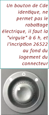

Voila j'ai pu me procurer des retros rabattables et le bouton 26522 qui va avec ...mais que nenni malgré le pre-equipement fiche jaune carrée qui va avec ce bouton cela ne fonctionne pas ...sauf les actions haut/bas mais pas le rabat..Par contre lorsque je rebranche le bouton noir rectangulaire d'origine tout fonctionne mais sauf rabat bien sur!..as-tu des infos supplementaires sachant que des boutons 27886 et 26529 existent sont ils concernés?

Bonsoir Bobcol, si cela ne fonctionne pas avec des rétros rabattables, plusieurs pistes à vérifier:
Sont-ils rabattables électriquement et si oui: réellement ? De mémoire il faut vérifier pour le gauche la présence de neuf (9)fils, dans la fiche du rétro, et pour le droit sept (7) fils dans la fiche du rétro. Puis si c'est OK? , est-ce que ces rétros sont fonctionnels c-a-d que l'ensemble n'est pas trop consommateur de courant pouvant faire déclencher le "sucre", ci qui coupe le l'alimentation lorsque l'intensité absorbée dépasse un seuil d'environ 1 Ampère? Puis ce petit circuit interne à chaque rétro, est-il en état de fonctionnement ou HS ?
Il reste, si tout cela est fonctionnel, de savoir si le bouton de commande est lui aussi..en bon état de fonctionnement ? (au cas ou je peux t'envoyer un bouton de cde en état pour lever le doute sur celui que tu as)
Mais il reste la connectique, du bouton lui-même avec son connecteur, puis des connecteurs de chaque rétro, et enfin si les fils n'ont pas de coupures au pliage dans chaque passage des portières !Pour les connecteurs un nettoyant contacts donne de bons résultats si pas de broches mâle/femelle détériorées...
Au départ est-ce que le fusible est bon ? !, après se reporter à la fiche N°40 pour la couleur des fils d'alim du moteur de pivotement , pour savoir si c'est le fautif...
Après , de si loin je ne vois pas, ce qui reste de défectueux, ouvrir le bouton de commande pour "voir" l'état des balais/cils sur les pistes recouverte de rhodium (blanc brillant) si l'on aperçoit du rouge/orange c'est le cuivre:HS...

Alors voilà la situation mes rétros Rabattables achetes sur bon coin fonctionnent bien ...par contre le bouton livre n* 25522 je l'ai branché sur la seconde fiche jaune de la pre installation.. ça a fait plicc..avec une odeur de cramé ..ouverture du bouton...cils fondus et je m'aperçois que le bouton original etait encore branché donc présomption de boulette de ma part. Bravo Bob!
Je vais donc me procurer un nouveau 25522 ..c'est bien celui là? Car j'ai entendu dire qu'il y avait plusieures reference..et réessayer tout cela dans l'ordre

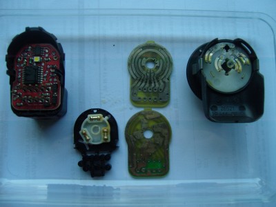

En ajout , l'intérieur d'un bouton de commande d'origine (26522), avec la led (jaune)d'éclairage de nuit, quand les veilleuses et ou phares sont allumés:
C'est comme cela que l'on apprend et il n'y a que celui qui ne fait rien, qui ne se trompe pas

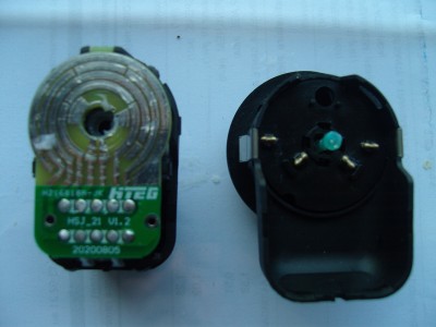

Une autre image d'un bouton de Chine (Ali..), sans l'éclairage de nuit, mais à 2.50€ , essayé et qui fonctionne, avec de minuscules diabolos en lieu et place des balais/cils de la version d'origine:

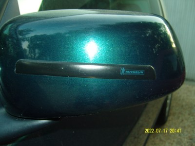

. Pour ce qui est de la protection de porte étroite, j'ai été croisé, tout doucement, par un autre véhicule dans un chemin si étroit que mon rétro gauche s'est replié avec le contact du rétro de l'autre engin. J'ai trouvé, à l'époque, des bandes adhésives noire, que j'avais placé juste sur la zone de contact, sans que cela trouble l'aspect de la bête.Il y a juste l'inscription, discrète, de :michelin
Si tu le désires, je pourrai placer une photo, et même chercher la paire que je dois avoir quelque part, au cas ou

Bonjour au cap'tain Bobcol, j'ai retrouvé ces petits adhésifs, que l'on peut poser sur chaque coque de rétros, pour une protection en cas de léger choc avec une porte ou un autre obstacle:
et comme il m'en reste une paire, si tu es intéressé
