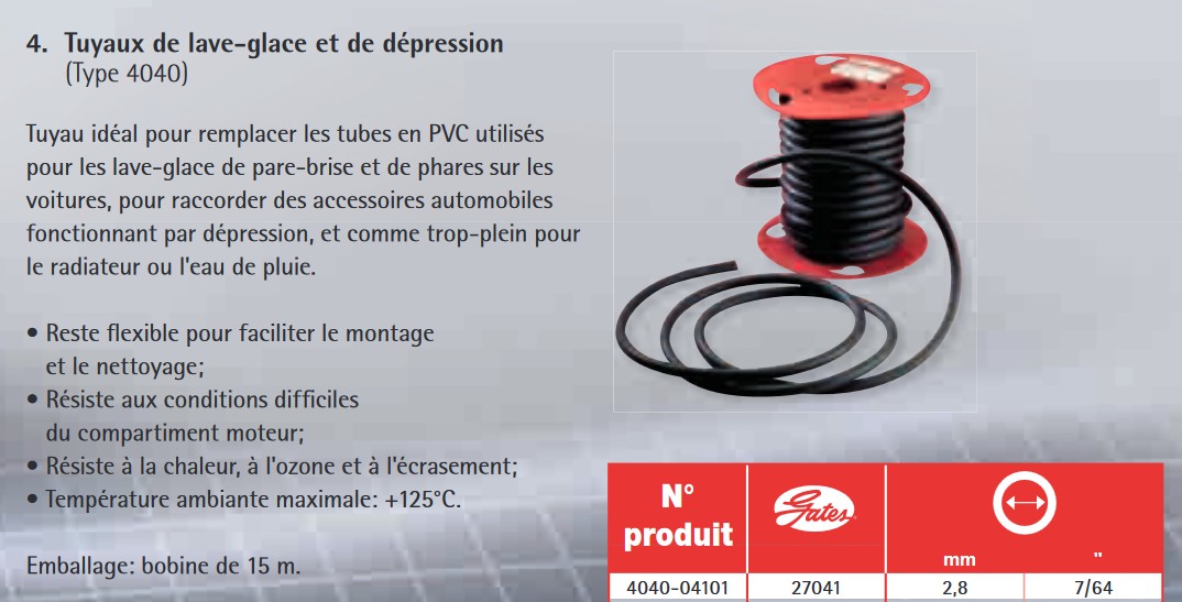

Pour la tuyauterie cela se trouve au mètre dans beaucoup de boutiques auto :

Salut Ag17, j'ai du confondre avec l'Espace 3, je viens juste de changer les 4 sur le Taïga. Les durites de lave glace, je n'ai trouvé les petits diamètres que chez Rono, les autres étaient style SUV, obèses.
