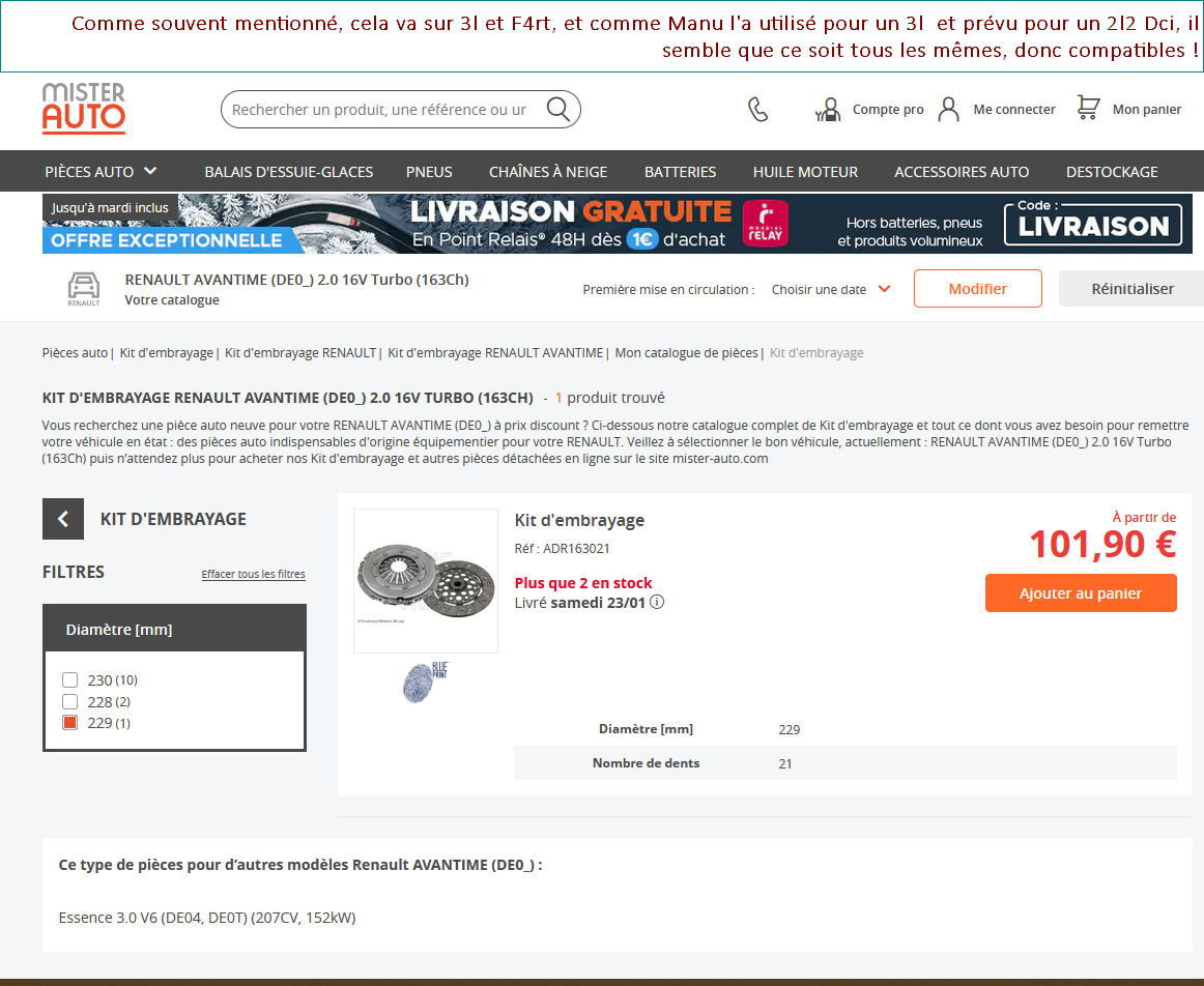

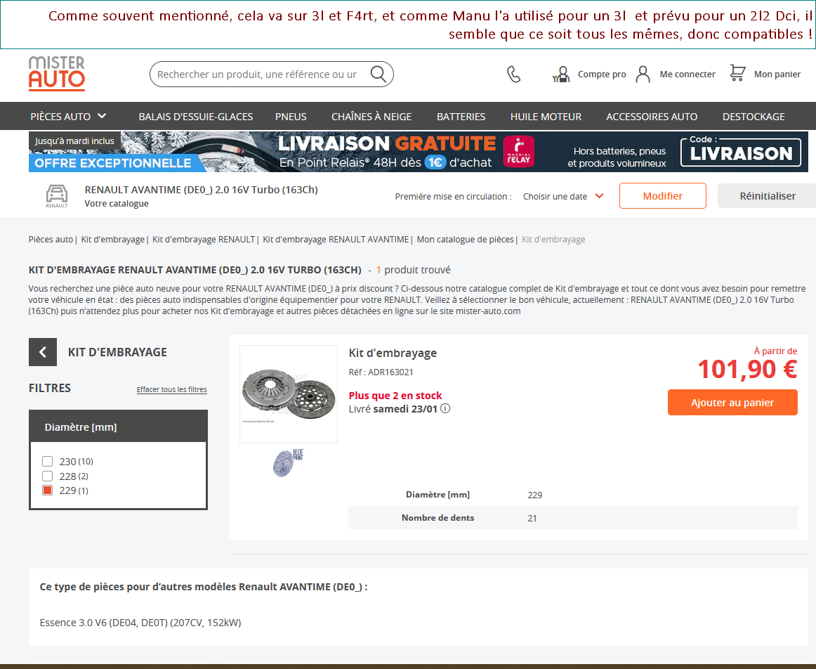

La chose m'étant venue à l'idée que peut-être les trois embrayages des carrosses pouvait être compatibles, la lecture des différents supports de ventes des marchands, et l'aide de confirmation de Manu, via Yannick, me laisse croire que oui !Je n'ai pas tenté la chose mais si la panne se produisait : j'essaierai..
Si c'est Ok le choix est immense.. (cette image rentrait bien dans le cadre, mais si un spécialiste pouvait apporter de l'huile à mon propos)

Re: Embrayage Avantime 3L V6 Privilège
Ils ne sont pas compatibles, il n'y en a pas pour V6.
Manu a testé le disque dci, c'est ok, la butée est toujours dispo.
Il faut donc démonter et voir l'état du plateau et du volant moteur.
Si le plateau est malade, il faut le faire reconditionner.
Le volant se rectifie le cas échéant mais on doit encore le trouver en neuf chez PSA.
Faut demander à Fabrice (Brio) ce qu'il en pense.

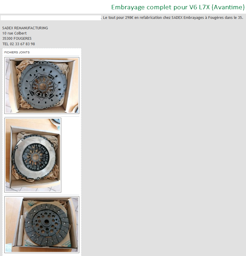

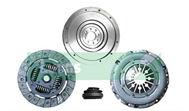

Bonsoir les cap'tains de V6, on doit pouvoir trouver son bonheur, entre autres, ici :
Je n'ai pas tester moi-même ayant un 2Lt, mais cela semble sûr
Bonjour et merci beaucoup.
ça semble être une bonne adresse en effet. Et le prix est très raisonnable par rapport à ce que j'imaginais.
Un bon réveillon aux cap'tains !
