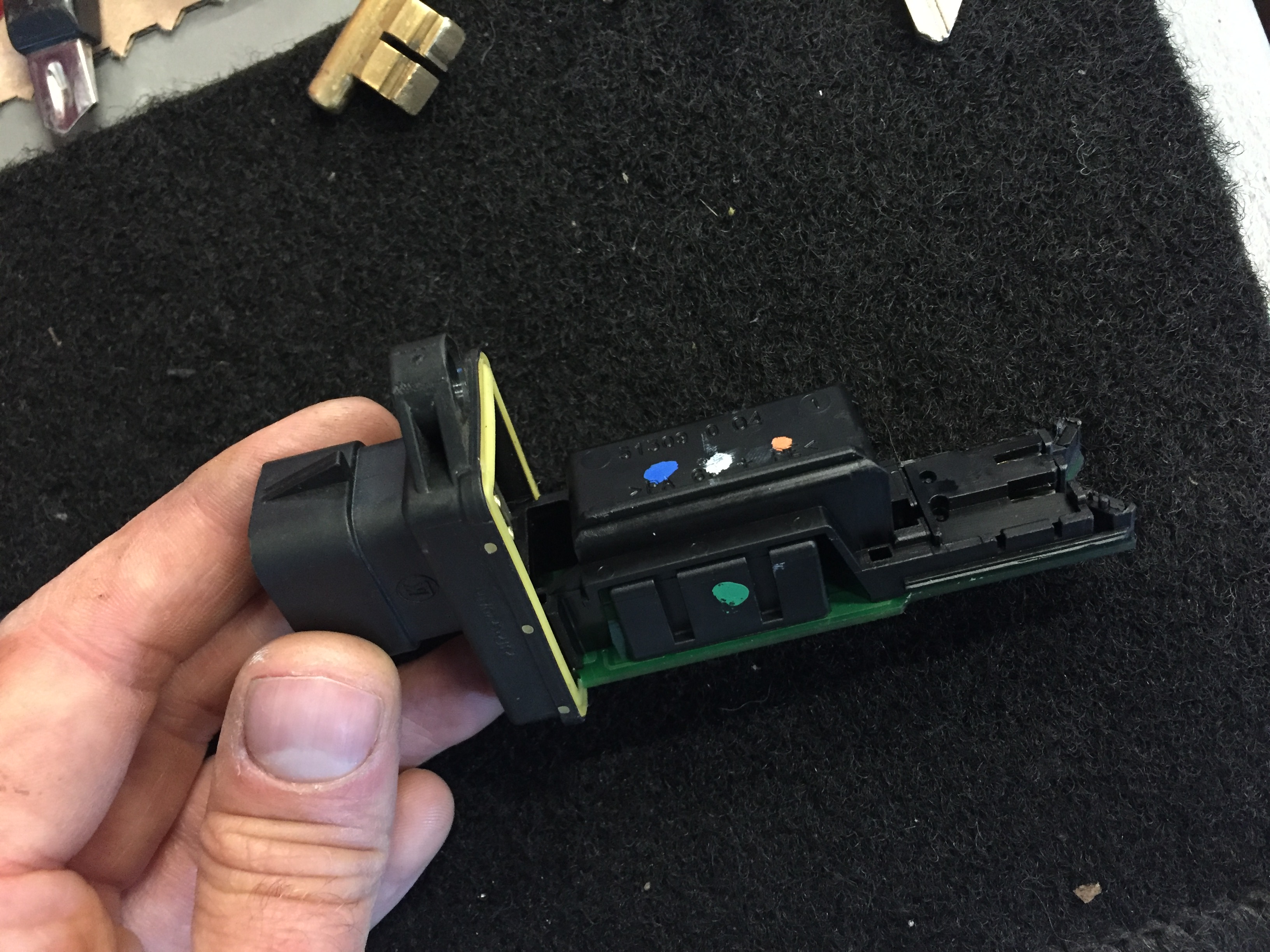

J'ai commencé à regarder mon histoire de vitre en démontant la contre porte droite. La connectique est bonne, le bouton fonctionne bien (testé au multi), toujours un petit clac. Du coup dépose du moteur complet. Je l'ai ouvert complètement pour voir dans quel état il était. Le moteur en lui même fonctionne très bien, ce qui est HS je pense c'est la carte électronique qui commande le moteur et sur lequel le connecteur vient se brancher. Quand on le secoue on entend un truc qui se promène dedans et en testant au multi, le 12V ne sort pas des contacts.
Avez-vous déjà eu le problème sur un de vos vaisseaux? Je vais tâcher de trouver cette fameuse carte (enfin deux car l'autre coté c'est la même chose) mais j'ai l'impression que ça va être compliqué...
Voila la carte électonique en question:
Et une photo de la bête lavée, il a meilleur allure déjà
Merci de votre aide! :)
