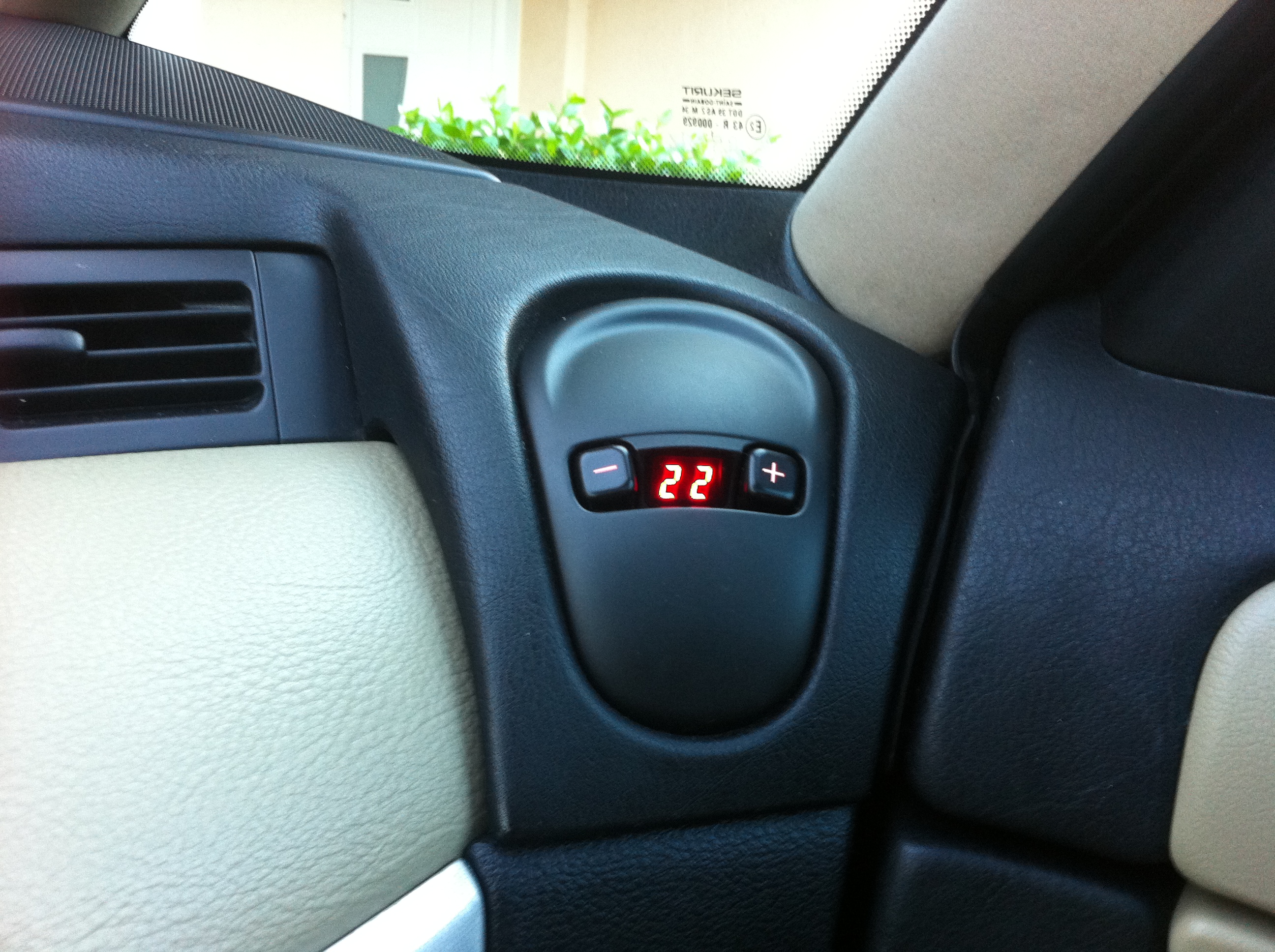

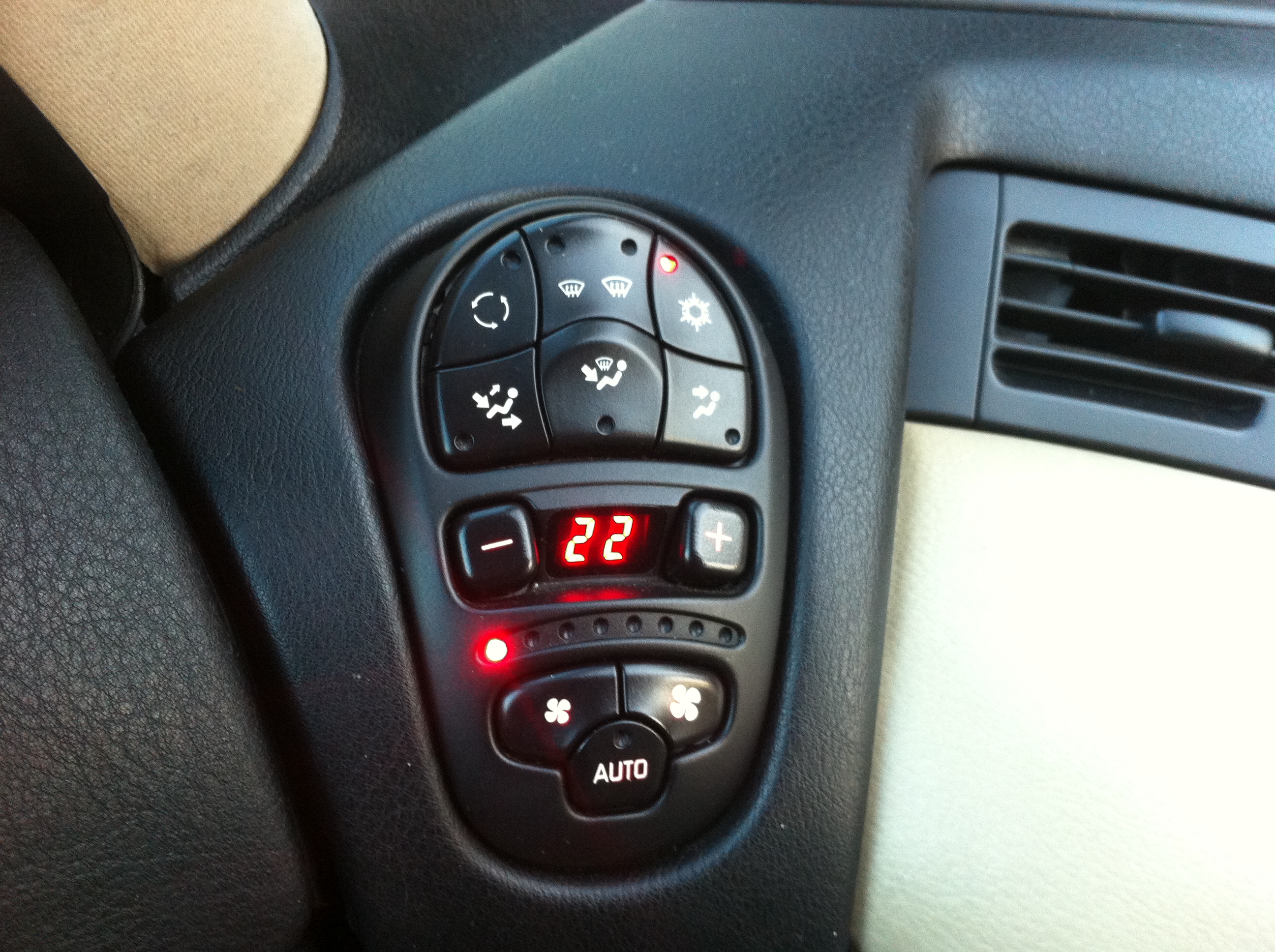

HS ON )
j'ai fait mon TB est rouge ainsi que les commandes de clim en 2011 et ça donne ça HS OFF )

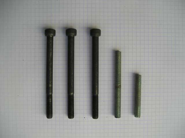

Question subsidiaire : Quelles sont les dimensions des 5 vis qui servent de piges d'immobilisation des poulies ?
Merci d'avance
Merci d'avance

Je suppose que tu veux parler du diamètre des piges.
C'est 7.8 mm 7.83 exactement

D'après le tuto, on dirait des vis toutes bêtes. Spaza, Brio77, vous confirmez ?
Merci d'avance
Merci d'avance
Avantime V6 BVA Rouge de mars, PE2 Rouge Inca - Grand Espace IV 2.0 Dci BVA - DS 21 BVH de 1968 - Mazda RX8 192 cv - Matra 530 1972 en cours de re-construction - Honda CB 750 Four 1973 - Honda CB 450 1972 - Honda Pacific coast.
- Messages : 6873
Re: [Fiche:56] Remplacement Courroie Distribution sur V6 PR
Pour la moquette, comme tu dis, elle est contre le passage de roue en plastique, donc c'est le passage de roue qui vient boucher la zone.
Pour les piges, des vis de 8 font très bien l'affaire.
