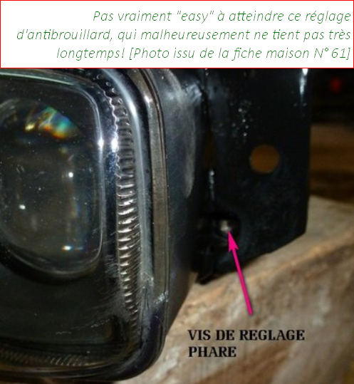

bonjour
les anti brouillard se règlent....
il faut ôter le cache noir qui habille l' anti brouillard pour trouver la vis qui permet de le regler en hauteur...

Il y a bien une vis de réglage, dont l'accessibilité rebute la tentative, quand on l'a réalisé et que ce n'est plus correct 2 ans et 30000kms plus tard

Comme sur beaucoup de modèles, le réglage des AB est un plan pourri car ils sont montés dans le bouclier, lui même monté semi rigide pour protéger les piétons en cas de choc.
La meilleure solution: changer de CT en cas de blocage!
