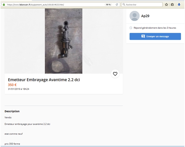

Salut !
Il y a vraiment des profiteurs :
https://www.leboncoin.fr/equipement_aut ... 14633.htm/
Ciao ! Alain

J'ai eu affaire à ce vendeur! fuyez absolument!
J'ai jamais reçu les pièces que j'ai commandé et j'ai du faire une réclamation paypal pour être remboursé!
Il a plusieurs pseudo mais derrière c'est le "garage" auto cars à plouzané .
il utilise toujours le même numéro 0644270908
