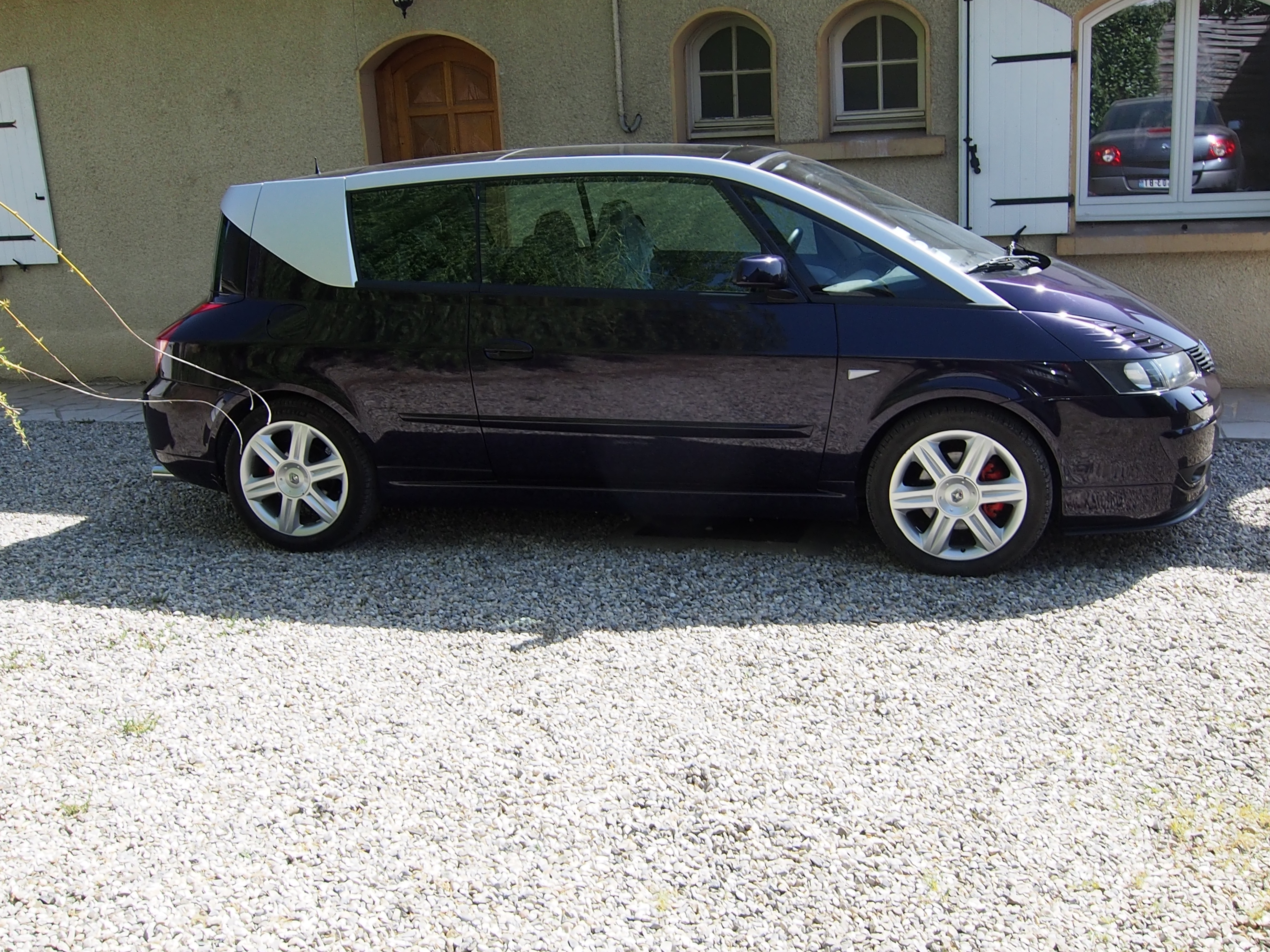

Cette fois, c'est bien fini 5 ans après son achat et surtout après moult travaux. ..elle est arrivé sur le plateau de mon ami garagiste ce matin.
Elle a passé le contrôle technique haut la main...réglage des antibrouillards comme simple remarque...donc rien de grave.
Trop content de la voir enfin dans cet état...je vous invite à regarder son état initiale il y a 5 ans quand elle est arrivé dans ma cour !!!
J'avais rêvé de ce model dans cette configuration la chose est faite....elle est comme neuve extérieur comme intérieur.

Re: Titine 3
Que dire
Je me souviens de notre bière échangée lors de notre première rencontre à Lyon ...... tu en parlais déjà
Superbe et vraiment heureuse sans doute de partager ton confinement
Même si je préfère l’intérieur Sahara, qui selon moi correspond mieux au concept, aujourd’hui nous aurions pu avoir des jumeaux avec un PE2 Gris Perle (mon unique PE2 rêvé) si je n’avais pas été embobiné par un Cap’tain intermédiaire
Bravo et encore bravo pour le boulot effectué

Re: Titine 3
Magnifique et donc une belle récompense pour tout le temps passé à faire revivre un engin qui semble sorti de sa torpeur d'un coup de baguette magique, par un passionné qui rend admiratif son carrosse et le travail accompli

Magnifique restauration/amélioration capt'ains

Oh oui françois, je me souviens bien...il y a fort longtemps...mais tout arrive à qui sait attendre.bond174 a écrit : ↑16 avr. 2020, 15:58 Que dire
Non avions un tube inox pour devil double en préparation à l'époque !!
Merci pour tes félicitations....

Superbe!!!
Jolie restauration, en plus un BVA, bravo Christophe.

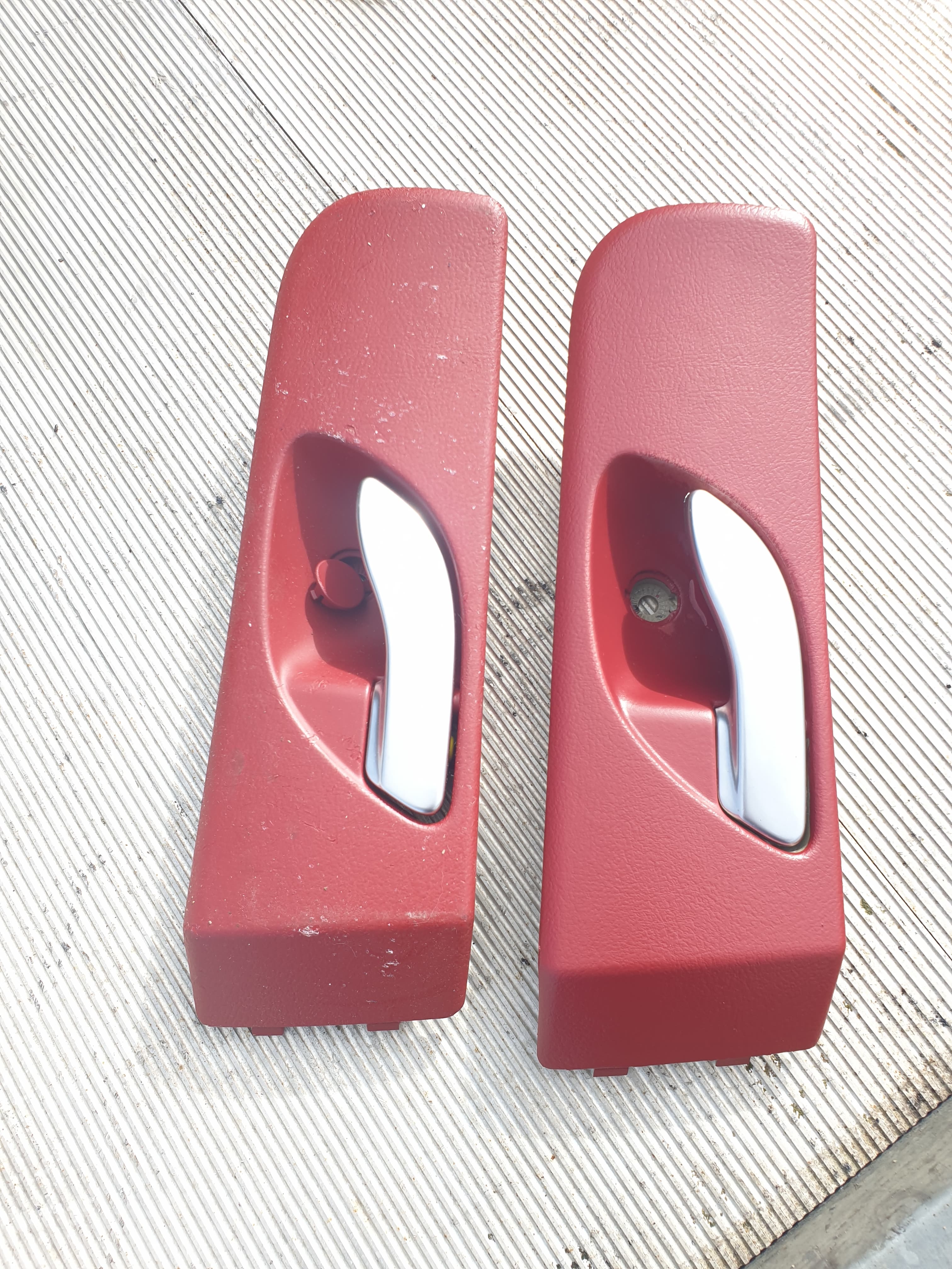

Oui bien sur Christophe, https://www.alta-cuir.com/
Faire une commande avec échantillon et donner votre code couleur:
- Avantime Bleu taquille
- Avantime Vert Amazonie
- Avantime Rouge Incas
- Avantime Gris Perle
- Avantime Gris Cendre
- Avantime Gris Volcan
- Avantime Beige Sahara
Vous pouvez les appeler, ils sont disponible et sympathique.
Un test fait par Victor sur une poignée Rouge incas, ne pas oublié de passer un coup de bombe de primer plastique avant de peindre et ensuite un vernis mat.
Je vais faire mes poignées en Gris Volcan ce week-end.
@+ Erik
