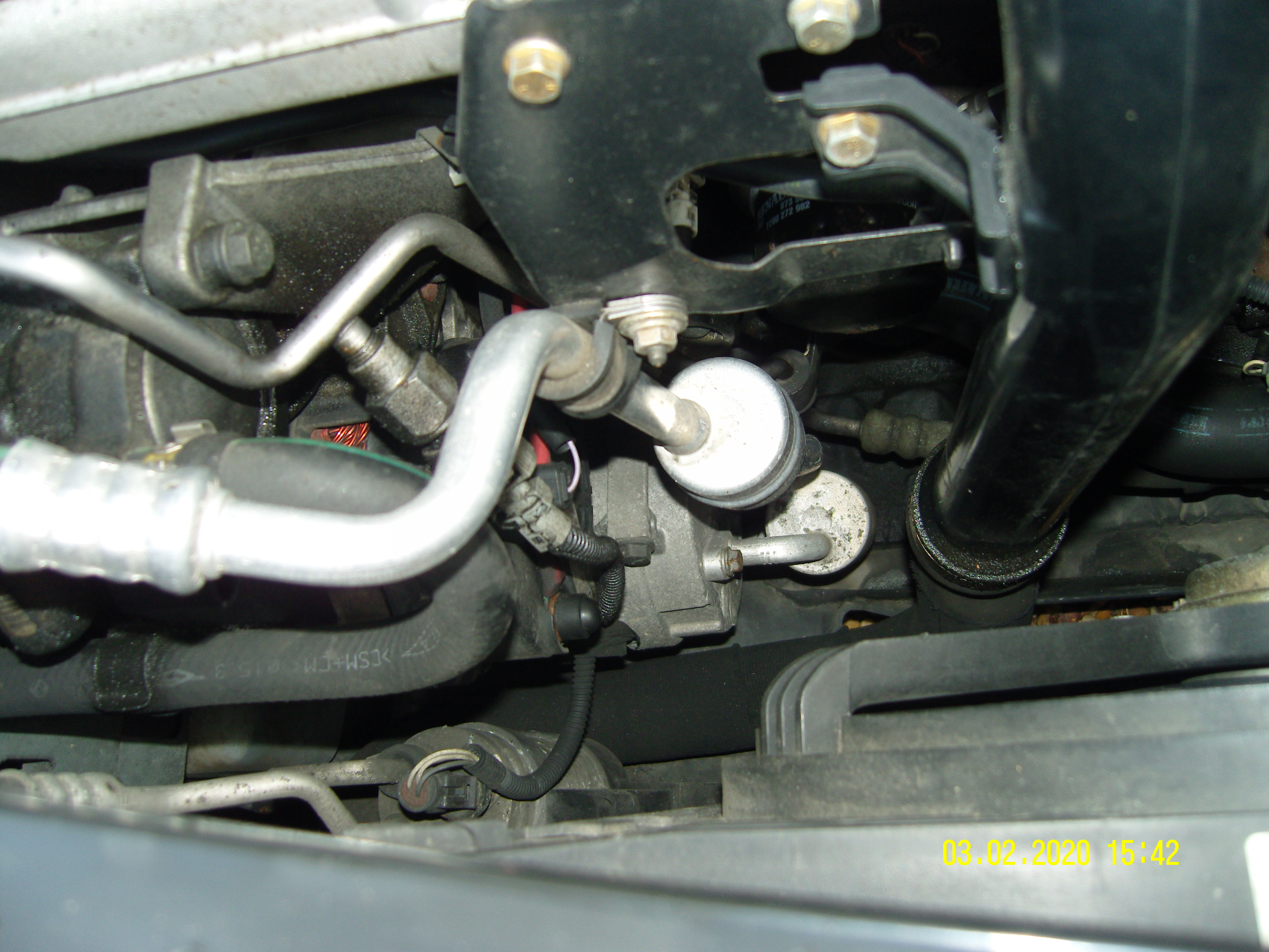

Quel est la motorisation pour ta recherche de tuyau de clim :?
En principe , si pas d'ouvertures du circuit directement à l'air libre ambiant, pas trop de soucis, sauf si c'est dehors avec la pluie, donc l'humidité. Mais lors de la recharge, il y aura un "tirage" au vide puis une charge de gaz avec la dose de lubrifiant et cela devrait fonctionner normalement :!:

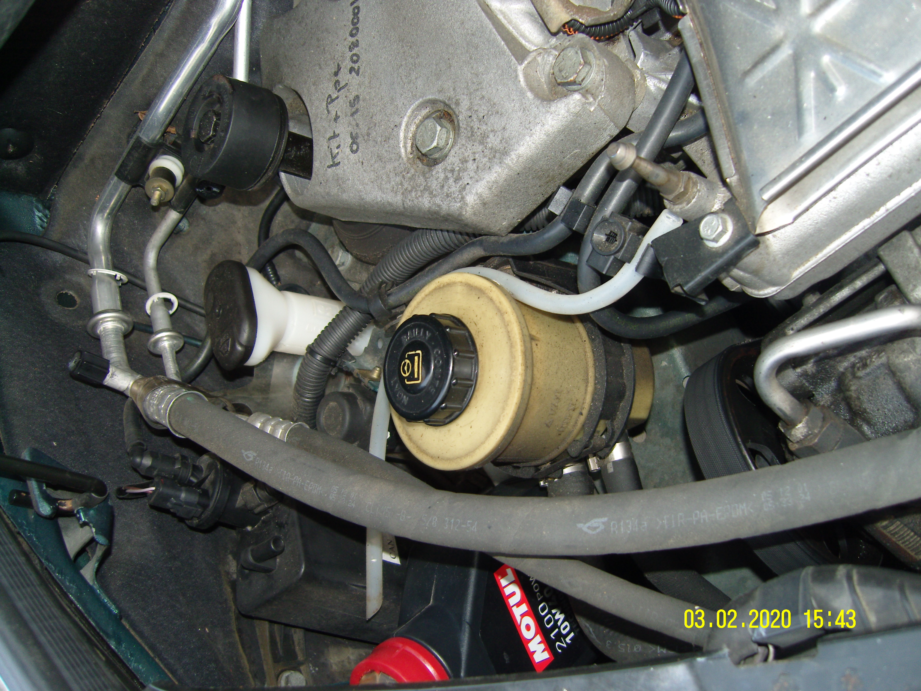

Si tu as une photo de cette tuyauterie, peut-être une possibilité :roll:

Bonjour à tous. Oui effectivement j'ai pas précisé c'est un 2.0 T. Malheureusement impossible de prendre une photo avec suffisamment de recul. Le tuyau de clim est "colé" à un autre dont je ne sais pas trop ça fonction :? Ils ont fait bon ménage pendant de longues années et à force de se frotter ça a coupé. J'avais commencé à réfléchir à une solution avec mon collègue mécano. Il connaît des prestataires pour éventuellement réparer. Malheureusement il est tombé malade et s'en est resté là depuis 6 mois.

C'est par en dessous que tu le verras. Il faut enlever la protection moteur et c'est côté droit. Sur ta première photo on voit la grosse durite qui longe le radiateur et qui se coude en bas. Et bien c'est elle qui se frotte au tuyau de clim tout en bas du moteur.
