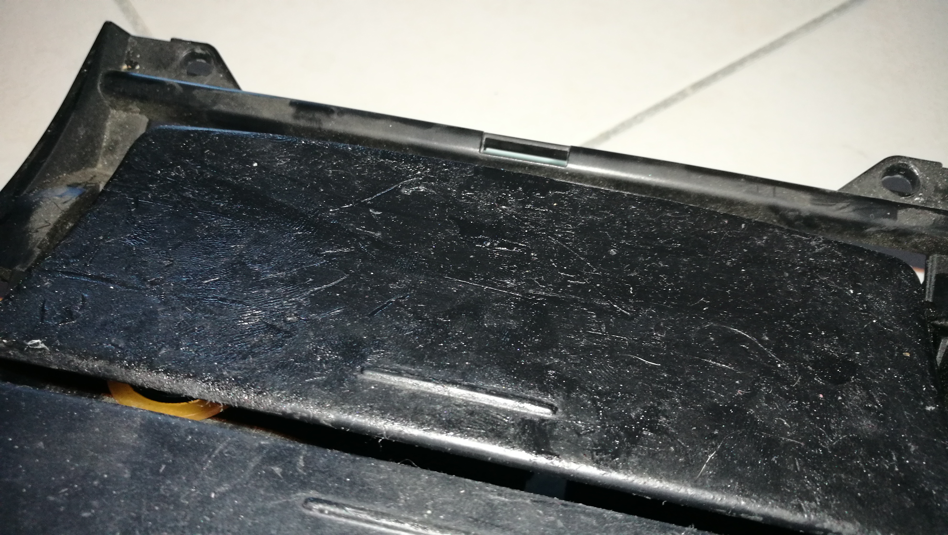

Bonsoir, qu'est-ce que c'est le plasti dip ? Est-ce que c'est bien ? Est-ce que c'est cette fameuse peinture qui colle dans le temps ? Celle que l'on trouve autour du bouton des rétroviseurs, sur les trappes à cendriers et autoradio ?
Personnellement, je suis en train d'enlever l'intérieur pour tous passer à la machine à laver, enlever cette colle immonde. J'ai envie de remonter sans peinture. est-ce que vous savez si le plastique noir est propre ?

Pourquoi ce plastidip ne réagit pas partout pareil?
Sur les poignees de portes et poignées sup de siège, il est sain mais s écaille alors que sur les trappes de cendrier et radio, on dirait un pot de confiture... Un truc de fou comme ça colle...
