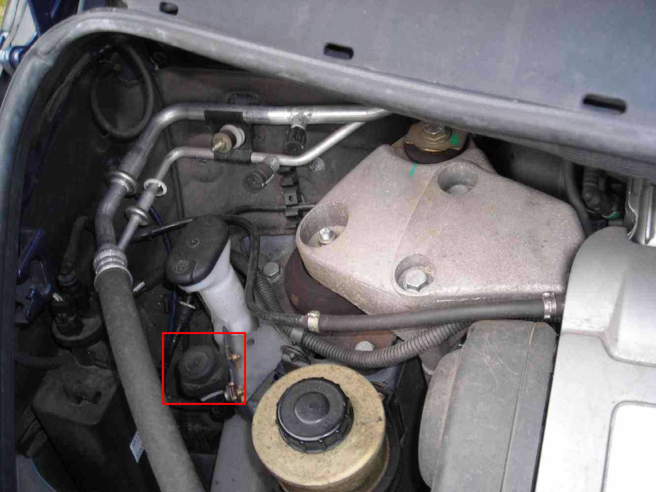

- Messages : 872
Re: Impossible de demarrer
N'y a-t-il pas un contacteur à intertie qui coupe l'arrivée du GO comme sur les V6 et 2LT en cas de choc? Si oui, il faudrait vérifier qu'il est bien armé, il arrive parfois qu'il saute tout seul...
Une fois réarmé, il faut pomper pour remettre le circuit en pression. Il arrive qu'on doive tirer un peu sur le démarreur également.

- Messages : 872
Sur le V6, le contacteur à inertie se trouve du côté de l'aile avant droite, près du réservoir de lave-glace. Il faut appuyer dessus pour l'armer.

- Messages : 872
J'ai déjà eu le problème...brio77 a écrit :Bravo, photo à l'appui !!!olive78 a écrit :Sur le V6, le contacteur à inertie se trouve du côté de l'aile avant droite, près du réservoir de lave-glace. Il faut appuyer dessus pour l'armer.
Un matin, je venais de charger mes enfants pour aller à l'école et là, impossible de démarrer.
Un appui dans le carré rouge, je tire un peu sur le démarreur et c'est reparti. Même pas en retard .
