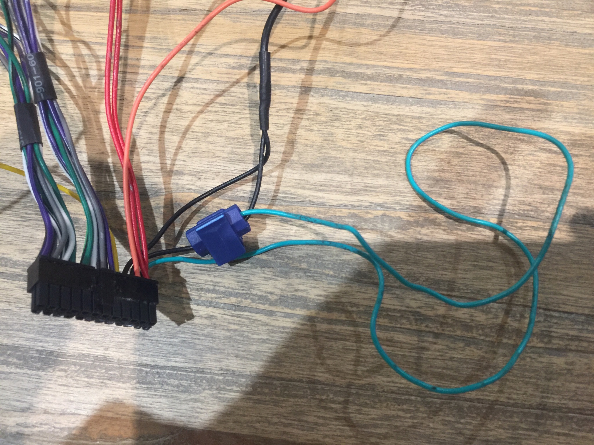

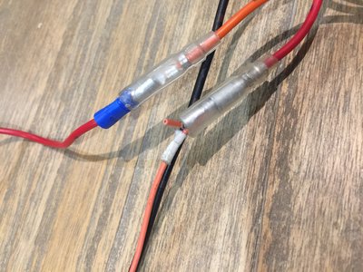

Rouge et orange inversés pour les mémoires (avec le fameux « au revoir » qui va bien). Le petit fil orange coupé peut-il manquer ?Re: Parrot Asteroid Tablet au lieu du Carminat
de mémoire un fil orange et un rouge, donc ton bout de fil je ne sait pas d’où il vient.
tu trouve des faisceaux complet pour ton parrot asteroid tablet , je poste un lien

Hello,
Donc, étant un bon groooos flemmard des familles, et étant aussi très pris par ma nouvelle maison, je n'ai toujours pas envoyé à Mathieu alias Murena mon ampli, c'est donc la louse. Cet ampli étant destiné au premier de la communauté qui en ait besoin, en mode Spaza Hopital (ce que javais proposé à Mathieu, même si lui voulait en profiter pour réparer la prise jack fendue, car il gère en électronique), je pense que Franck a bien mérité un petit cadeau de Noyel en retard.
je lui envoie donc l'ampli derechef... si ça peut aider...
et je plussoie sur le site cables pour parrot, je lui ai acheté un faisceau neuf, le gars qui gère ça est très bien et réactif, finalement le problème ne venait pas du faisceau et il m'avait gentiment repris mon faisceau devenu inutile.
Il faut savoir que c'est quand même assez fragile ces bêtes là. J'ai eu un aussi un faisceau d'occaz bidouillé, et rien à faire, ça voulait pas marcher (et pourtant ça marchait chez le vendeur), donc litige avec le vendeur pour faire annuler la transaction (merci l'assurance ebay paypal) et zou on repart sur du neuf. Parfois ça merde et on sait pas pourquoi... Faux contact peut être ? La nappe a l'air d'être sensible aux cables pincés ...

Colis de Lionnel reçu, du coup rapide essai et c’est concluant : le son sort enfin !
C’est donc rassurant car ma réfection du faisceau était bel et bien correcte. Mais comme je le présentais, il y a un soucis sur l’ampli.
Maintenant le plus dur reste à faire : avec deux boîtiers HS (mais pas pour les mêmes raisons) il va falloir en faire un bon !

Bonjour à vous ,
Non Murena, ayant été tres très (trop) long, dans l'intervalle l'ami Knarfi m'a demandé si l'ampli était encore dispo pour dépanner un membre de la communauté, j'ai dis banco et voilà je me suis motivé et in extremis sur le chemin du ski je lui ai déposé à la poste
Et je pense que le knarfi va savoir refaire la petite prise jack que j'avais cassé (c'est sur le micro) , au pire vous savez où vous trouver
et je suis bien content que le son sorte enfin, c'était donc un problème d'ampli defectueux et non de faisceau... shit happens !
