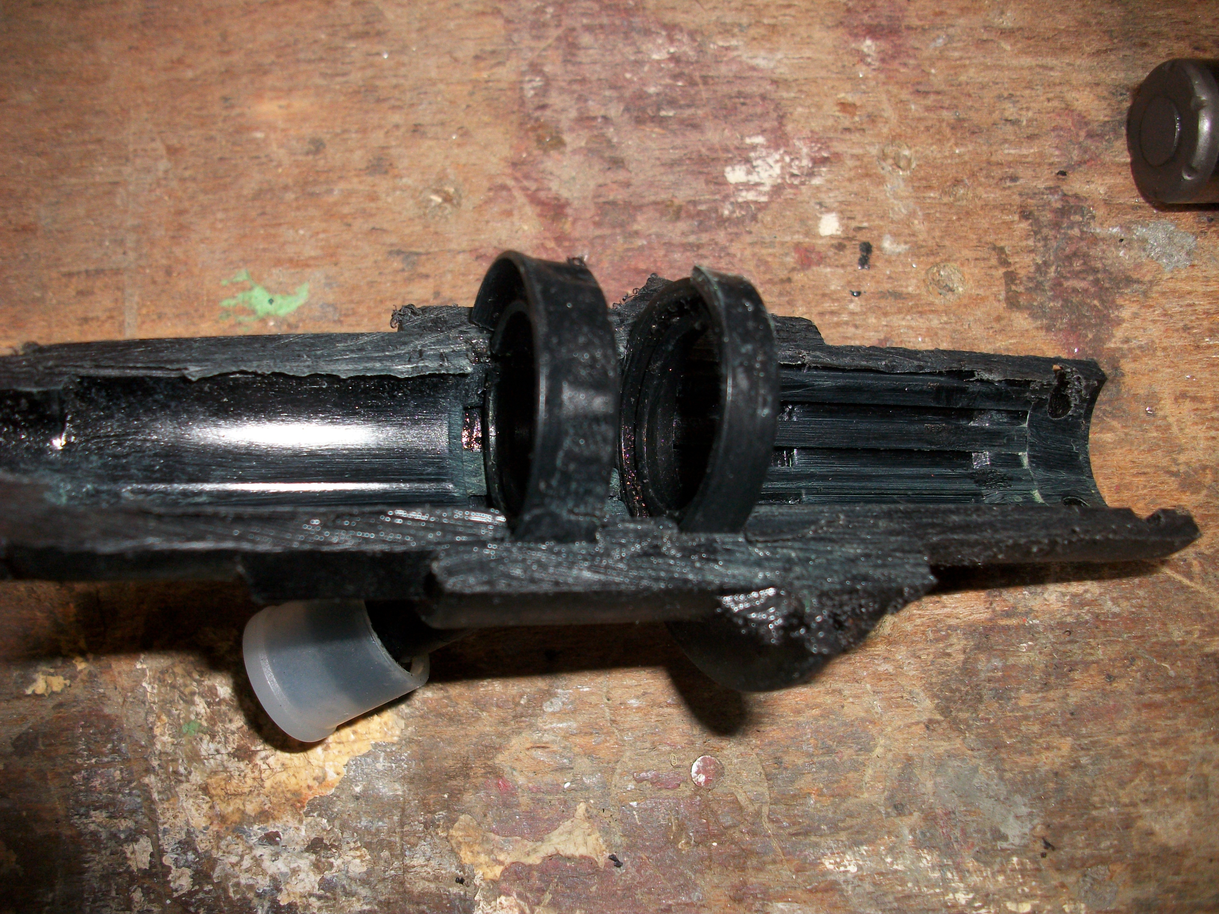

Pour avoir changer le mien avant la catastrophe.... il y a peut être une solution à approfondir .
Car lorsque j ai regarder comment était fait le.vieux j ai démonter le piston du cylindre.
Le piston et constitué avec un joint toxique si j ai de bon souvenir. Il y a peut être moyen de le faire refaire a une côté plus importante en alu ou autre pièce ou simplement changer le joint.
De plus il peut être sortie sans démonter l ensemble mais simplement côté pédalier!!

Une question: c'est que du plastic dans la pièce? Pas de joint, ressort, etc? Car si c'est le cas, une imprimante 3D peut faire l'affaire.

Bonsoir, ce sujet m'attriste et ayant déjà remis en état de bon fonctionnement des appareils décrétés irréparables, je veux bien tenter une opération de sauvetage, si un candidat veut bien me faire parvenir son émetteur en souffrance.
Pour la tentative, si réussite (?), photos suivraient pour les autres avantimers et dans ce cas ce serait mon cadeau... de Noël

Ma proposition d'examen pour tentative de recherche de dépannage d'un récepteur d'embrayage, recueille autant de suffrage que cette demande d'un rétroviseur HS pour en vérifier le fonctionnement de la détection de fin de course avant et arrière et mettre une poignée de photos de la bête démontée, sur le fofo

J'en ai un impeccable qui pourrait servir de cobaye à une re-fabrication, mais n'ai pas trouvé au NdN une boîte qui puisse le refaire.

C'est plutôt un modèle HS, que je pourrais peut-être modifier pour lui rendre son efficacité et ainsi permettre de redonner vie à d'autres, en attendant une éventuelle re-fabrication

J'ai regardé les photos de la pièce. Elle me parait adaptée à une refabrication par imprimante 3D (sous réserve de trouver le joint). Il n'y a pas d'effort particulier sur cette pièce qui nécessiterait un matériau spécifique ?
