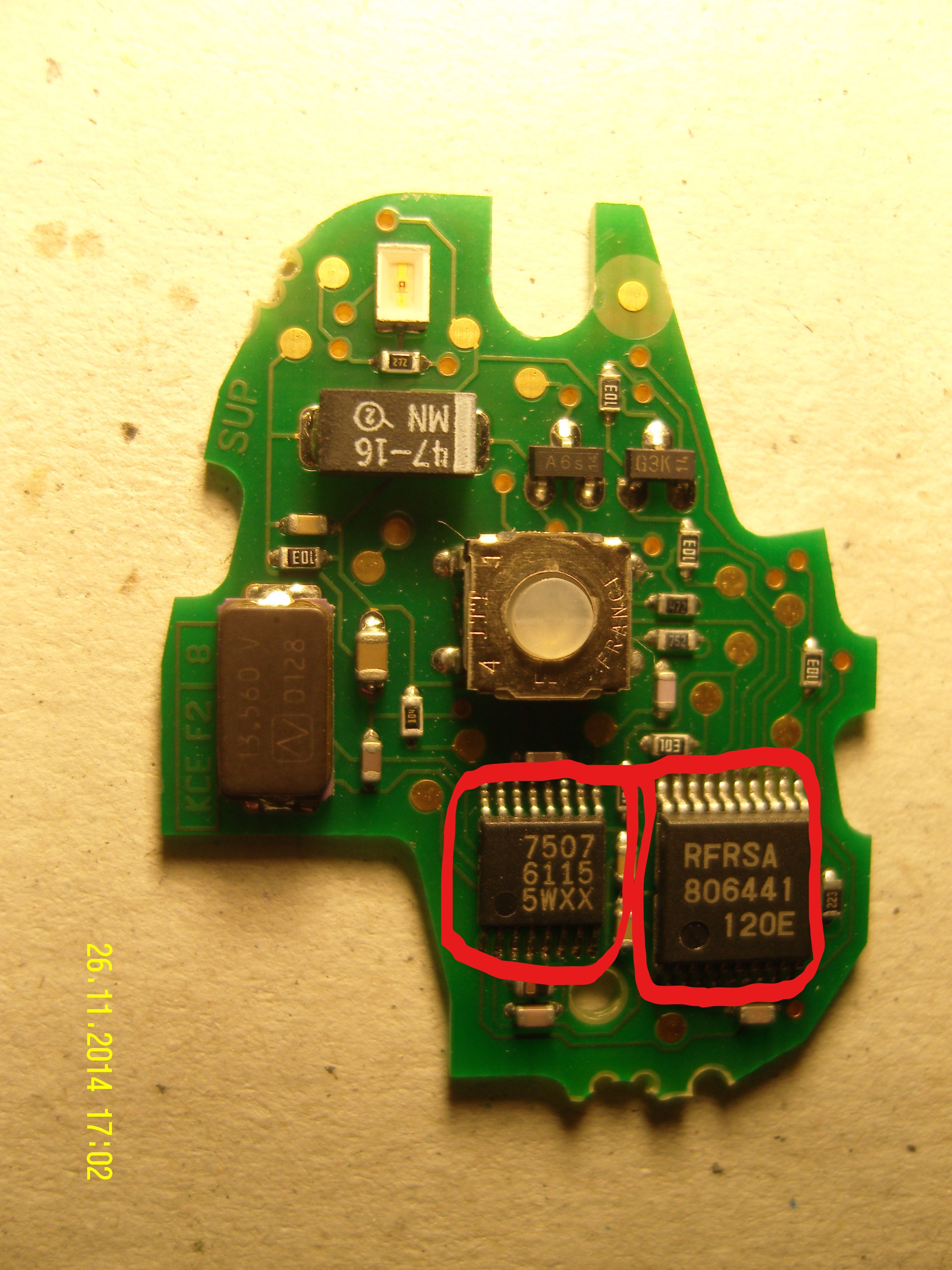

Sur la photo on voit les deux composants les plus souvent mis en cause de non fonctionnement du PLIP: le RFRSA et le 7507, parfois le petit "switch' du clic, en blanc, et plus rarement le "quartz" qui donne la fréquence d'horloge:le premier contient le code tournant qui change entre deux appuis , et le deuxième sert à l'émission de la RF
7507 !
Dernière modification par ag17 le 24 nov. 2018, 10:12, modifié 2 fois.

Bon,ben retour de PLIP du "Telecommandier"
Ca marche.
Descriprtif :beaucoup de "désoxydation" qui ne se voyait pas à l'oeil nu
et changement du circuit emetteur en fuite ou en panne 7507-6115 et du poussoir oxydé.
controle d'émission sur 433.92 Mhz.
60€ (+ 17€ de frais de port suivi)
Pour ma deuxième cleg,je vais peut-etre "epousseter moi-meme"
Mais c'est toujours moins cher que chez Renault qui change et ne réfectionne pas la clef,bien sur!
Ca marche.

Il est vrai que sur la photo en grandeur normale, on peut penser que le circuit est propre Alors que lorsque l'on passe au fort grossissement, avec 2 clics, on perçoit nettement tous les petits points blancs ou gris et des fils, qui sont des micro-poussières pouvant provoquer des ennuis et expliquer, parfois, le non fonctionnement de la bête . Et le "ménach", peut être salvateur , donc soit très bonne vue soit une forte loupe avant l'expédition
