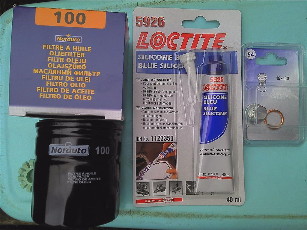

Matériel utilisé (ici pour un Avantime V6):
- kit de vidange (bassine, clé à filtre à huile etc...)
- filtre à huile neuf (ici Ref 100 de chez Norauto) et bouchon de carter (ici Ref 54 de chez Norauto
- joint Loctite Ref 5526 de chez Norauto ou Loctite R26 de chez... Brio :)

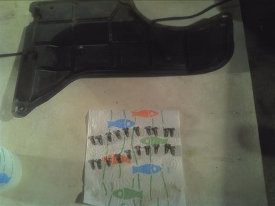

- démonter les protections sous moteur pour faciliter l'accès

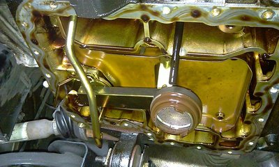

- démonter le carter (20 vis)
Messages : 4859
Re:[Fiche:58] Réparation du carter d'huile en cas de fuite

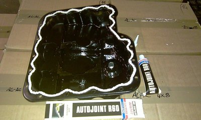

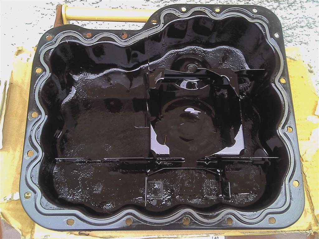

Enlever l'ancien joint, dégraisser les contours du carter en suivant l'empreinte de l'ancien joint
On voit ici l'ancien joint gris...

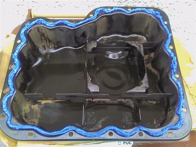

- poser le nouveau joint en suivant l'empreinte de l'ancien
Nouveau joint du carter Avantime <= Le joint Loctite bleu de Norauto
Le joint Loctite R60 blanc de Brio => Joint R60 carter Avantime
- reposer le carter sans trop faire déborder le nouveau joint (c'est sur sport).

Il y a bien 2 pâtes différentes à poser, l'une (la blanche) après l'autre (la bleue)?
Messages : 1882
Re: [Fiche:58] Réparation carter d'huile en cas de fuite V6
Il semble bien que c'est soit l'un soit l'autre, pourquoi vouloir mettre du bleu sous le blanc et "lycée de Versailles" :!: :wink:
Par contre , ce qui est difficile c'est d'avoir la régularité de la dépose, comme obtenu à l'origine par un robot :)

Pour l'avoir fait sur 2 AVT , ça ne pose pas de problème.
Il faut utiliser une clé genre boite de sardine afin que le joint soit regulié.

J'ai une question sur le volume, j'ai un tube de Loctite bleu 5926 40ml, c'est suffisant :?:
Et pour la mise en oeuvre, il ne faut pas laisser "secher" un peu le joint avant de reposer le carter, histoire qu'il "durcisse" un peu :?:
Dernière modification par Epr35 le 09 nov. 2023, 19:21, modifié 1 fois.
Messages : 901
Lit bien le mode d'emploi, certains joints doivent être serrés de suite, d'autres doivent attendre de polymériser avant le serrage. Ceux là forment un joint souple en relief qui s'écrasera au serrage. Il ne faut pas les serrer avant polymérisation car ils vont se sauver sur le pourtour (et à l'intérieur) du carter.
Messages : 1882
-Je possède encore "l'ancêtre" de cette dénomination :AJ44 autojoint bleu de la même provenance, et ce produit malgré ses+ de 25 ans de stockage fonctionne toujours aussi bien.Comme ce produit polymérise/vulcanise avec l'humidité de l'air et contient de l'acide acétique, ne pas trop respirer les vapeurs , cela pique/irrite un peu les yeux. La vulcanisation de surface se fait en 1 heure environ, ce qui facilite la pose en place, et à cœur selon l'épaisseur du cordon/joint en 24 heures. L'application doit se faire sur une surface bien dégraissée, par facilité le carter, et la surface receveuse aussi :!:
Cela fonctionne très bien :) et le tube devrait suffire :wink:
