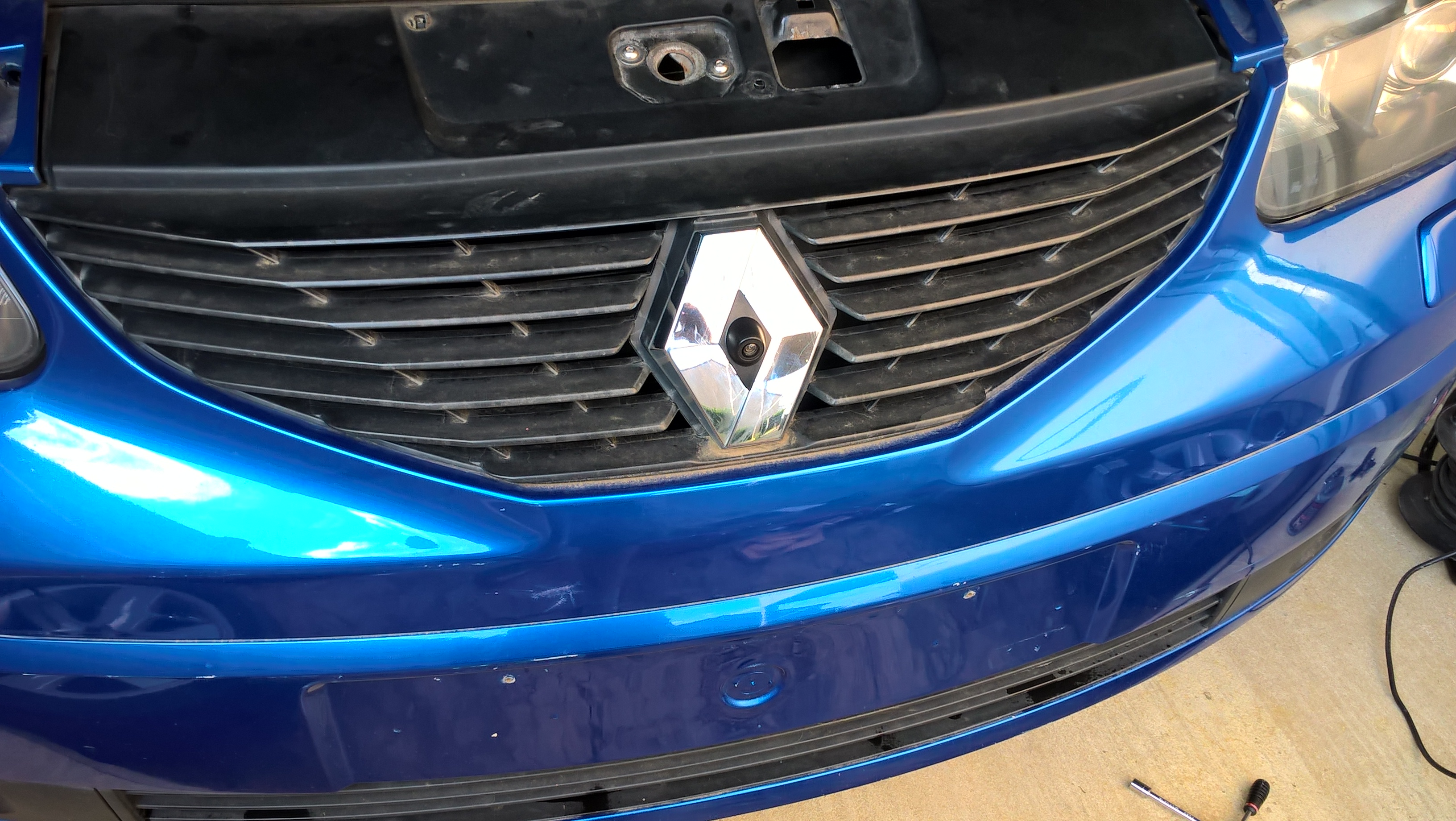

Travail du jour:
-pose de la camera de logo de calandre
-pose d'une des boites de jonction pour le système caméra
-repose des supports de boite à air
-repose du mécanisme d'E.G
-nettoyage des copeaux de l'ancienne gaine annelée noir cuite sur le haut moteur et sur son flanc
-dé-grippage des vis de la jupe du parechoc au niveau de la traverse du radiateur.

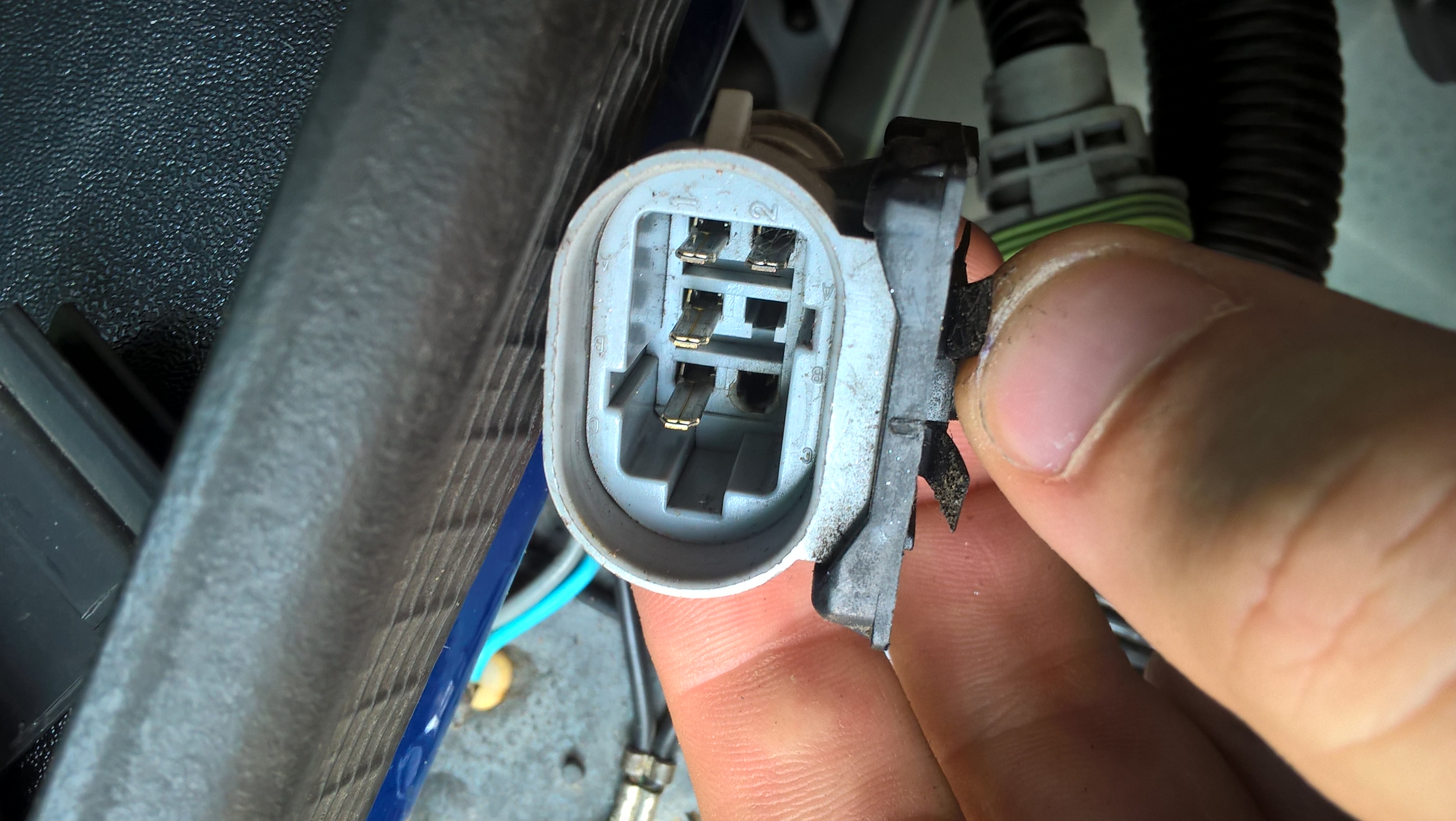

Par contre panne des essuies-glaces avants ???
Le moteur tourne en direct avec du 12V, le commodo fait fonctionner l'ar, d'où viendrait le problème ?

Salut,
Fusible, commodo , les pistes sont réduites ?
murena57
Messages : 443
Re: Matracien de la première heure mais enfin en vaisseau
Message par murena57 »
Je vais vérifier les fusibles F9, F12 et F15, et tester le commodo si besoin.
On verra bien.
murena57
Messages : 443
On comprend mieux la panne des essuie-glace.
On répare par un remplacement de la cosse hs après l'avoir extrait grâce à l'outil qui va bien: http://forum.avantimepassion.fr/viewtop ... 548#p88548
Mathieu
Messages : 3401
"On comprend mieux".... :?: oui si tu nous mets la même prise réparée afin de voir la différence :wink:
C'est suite au démontage puis remontage de ce connecteur que tu as observé le problème :?:

La même mais indiquant la pinoche manquante.
En fait j'ai déposé le bloc E.G d'origine de l'avantime bien rouillé puis j'ai reconditionné un bloc fonctionnel à base d'espace 3 en choisissant les meilleurs pivots...

Désolé pour le délais de réponse, j'avais loupé le message, la caméra vient rejoindre un commutateur d'image Av/Ar, qui fait parti d'un ensemble Android que j'assemble de A à Z.
Je base mes travaux sur çà: https://www.youtube.com/watch?v=OCIqMNJsGWk
