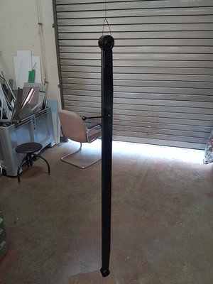

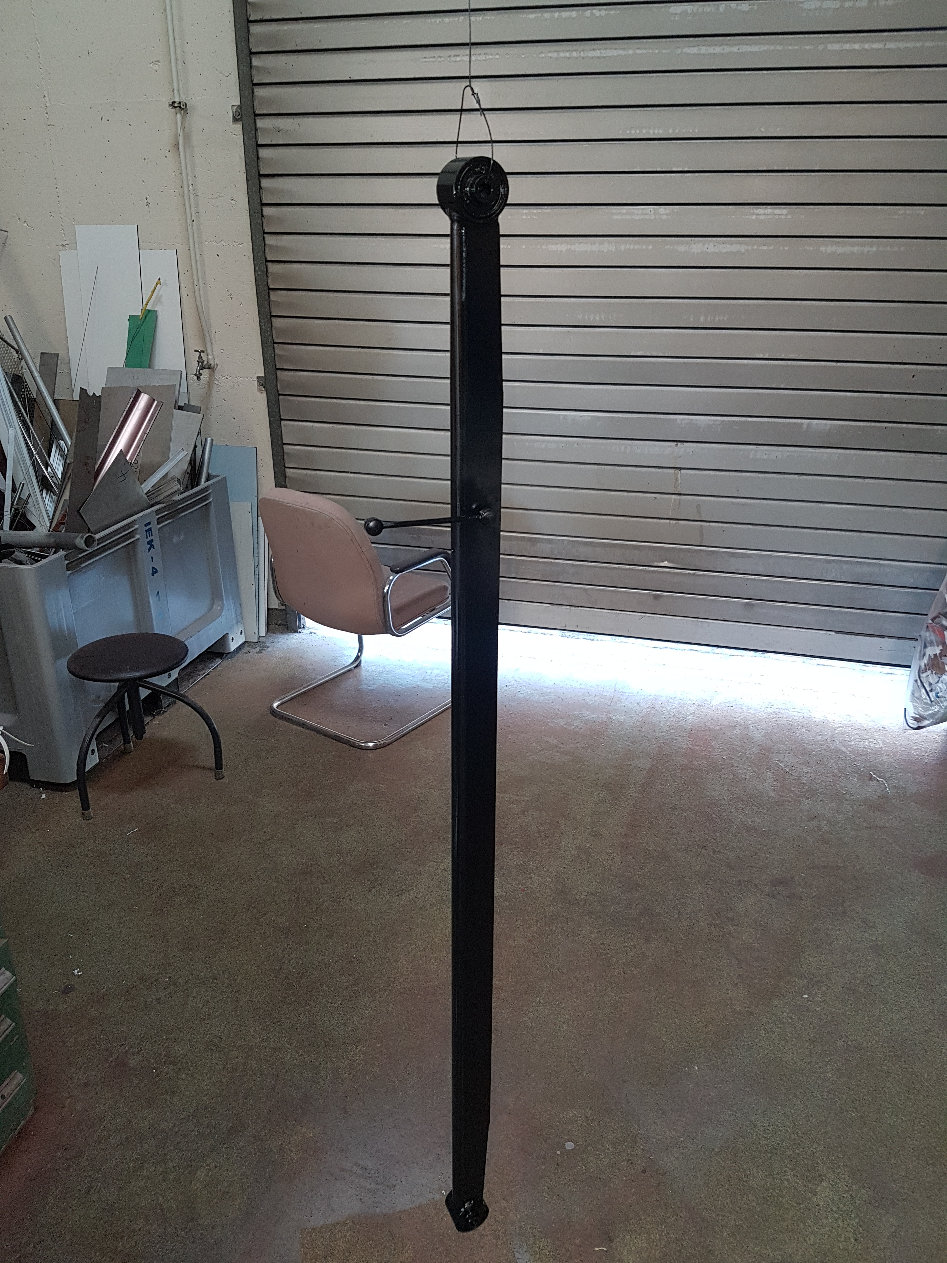

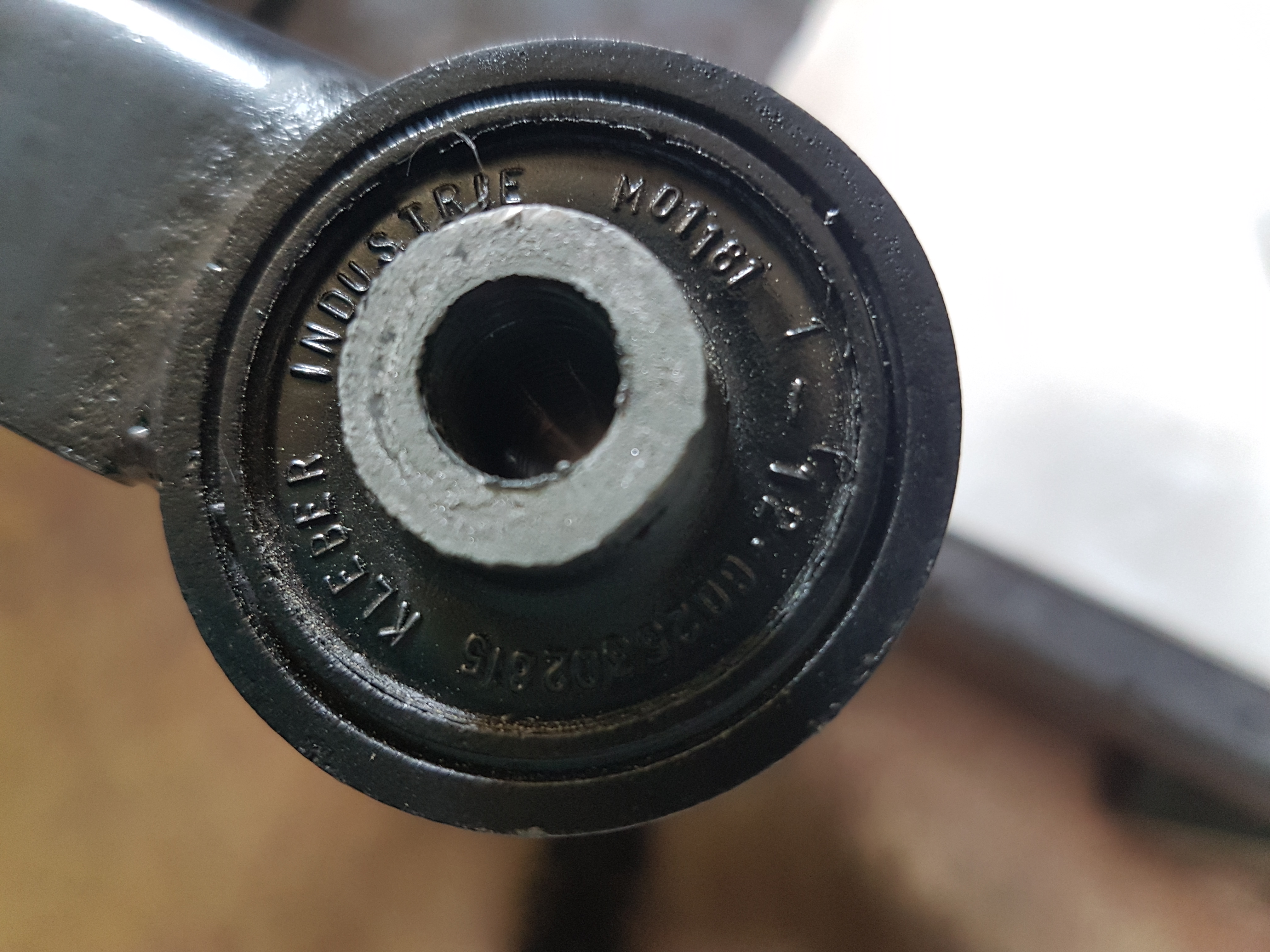

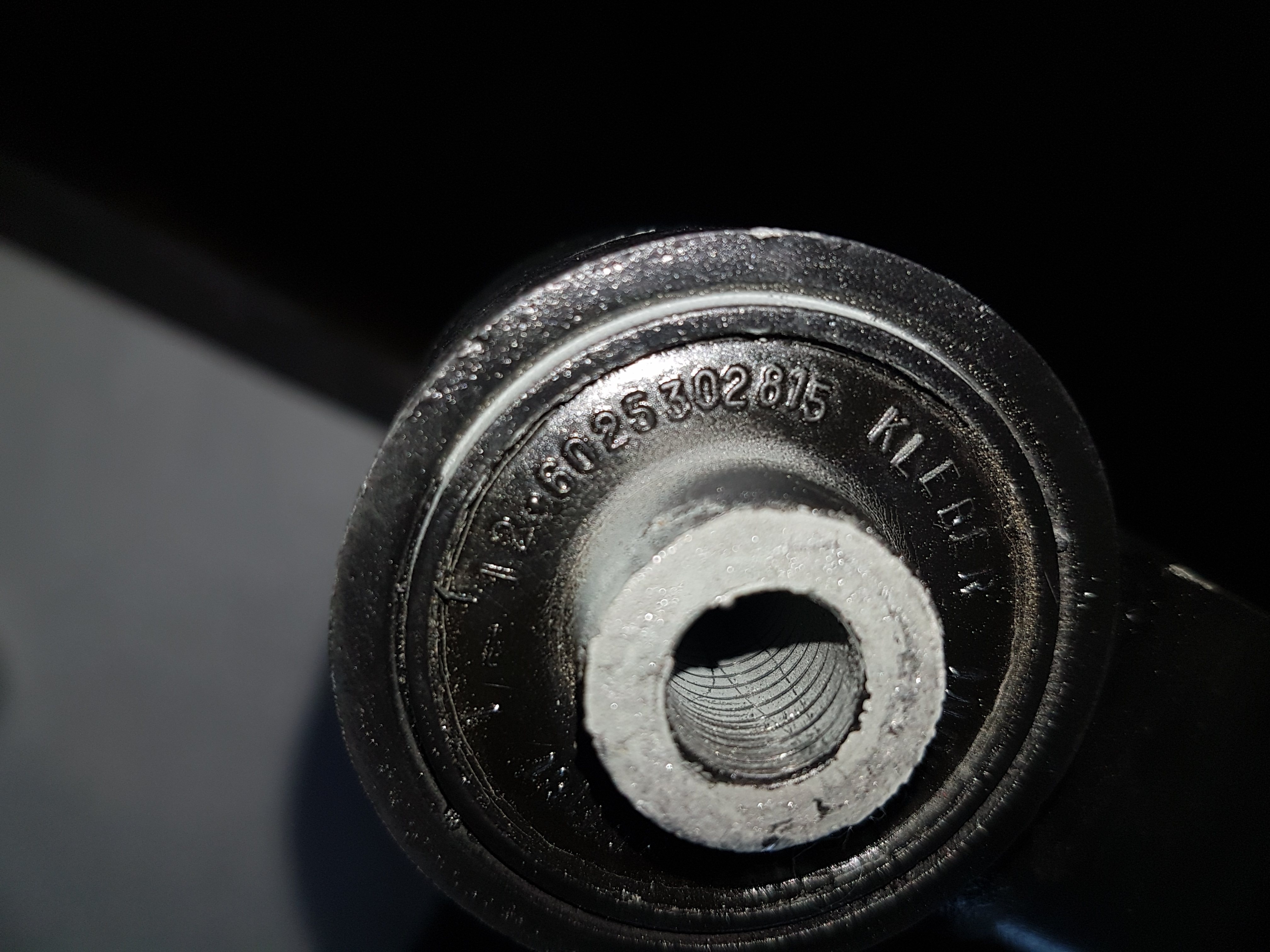

Ben je veux bien te croire, tout comme j'ai cru le site web, jusqu’à ce que je me retrouve comme un con, avec mes douilles, la presse et l'extracteur...
Barre Panhard
Barre Panhard
Ref Silentblock
Ref Silentblock
Ref Silentblock 2
Ref Silentblock 2
Après la barre est relativement accessible, et la référence doit être facilement visible. Donc avant de commander, ça coûte pas grand chose de vérifier.

Mais attention, c'est "MA" référence (6025302815), celle qu'il y a sur ma barre panhard. Ce n'est pas la référence de la doc technique.
Avant de commander, vérifie peu être?
