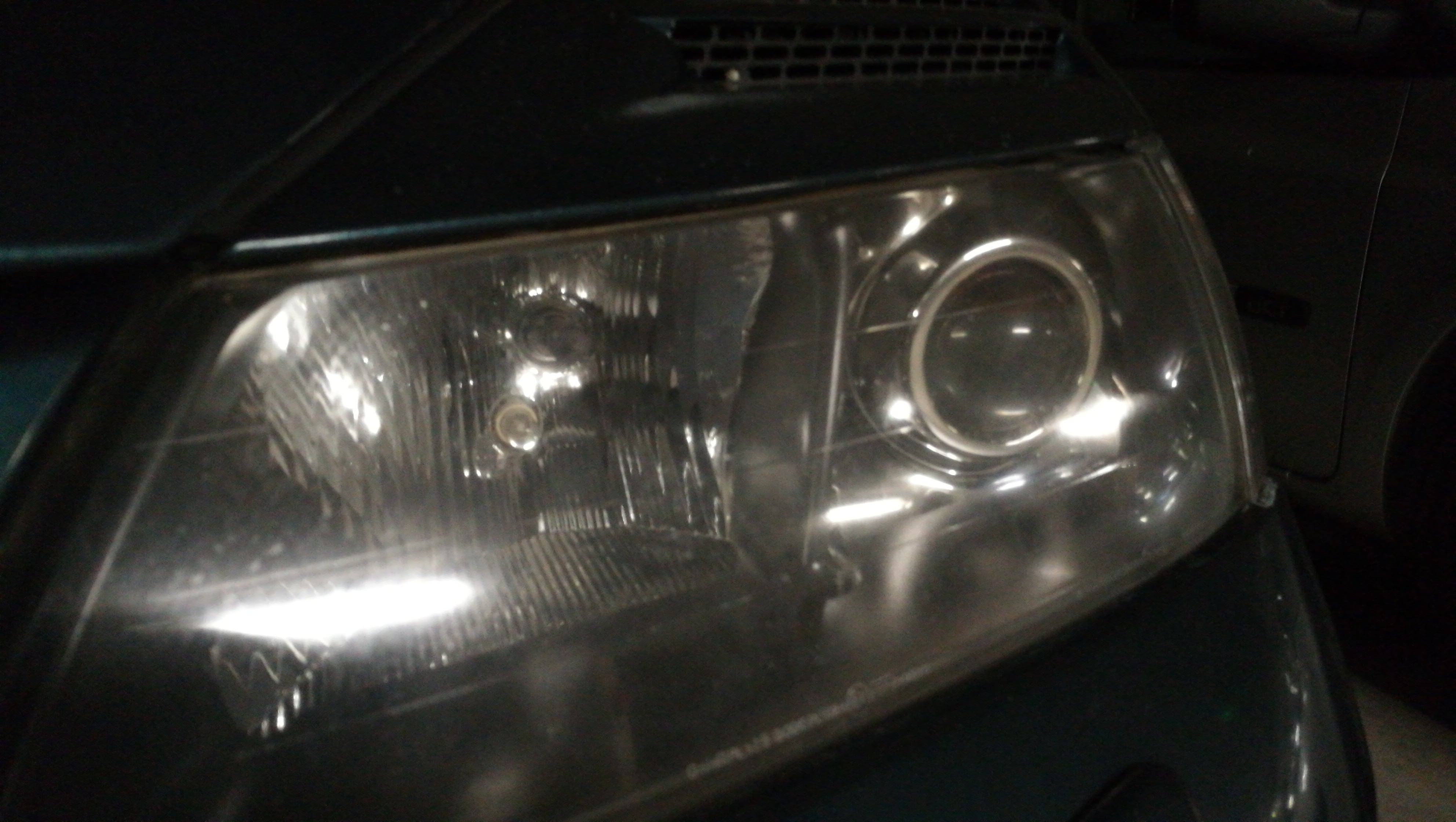

yenyen92 a écrit :Euh, les glaces des phares :D
Elles sont comme ça...
Je ne sais pas si c est bien ou pas...
Re: Nouvel arrivant
Ça va elles ne sont pas trop ternes.

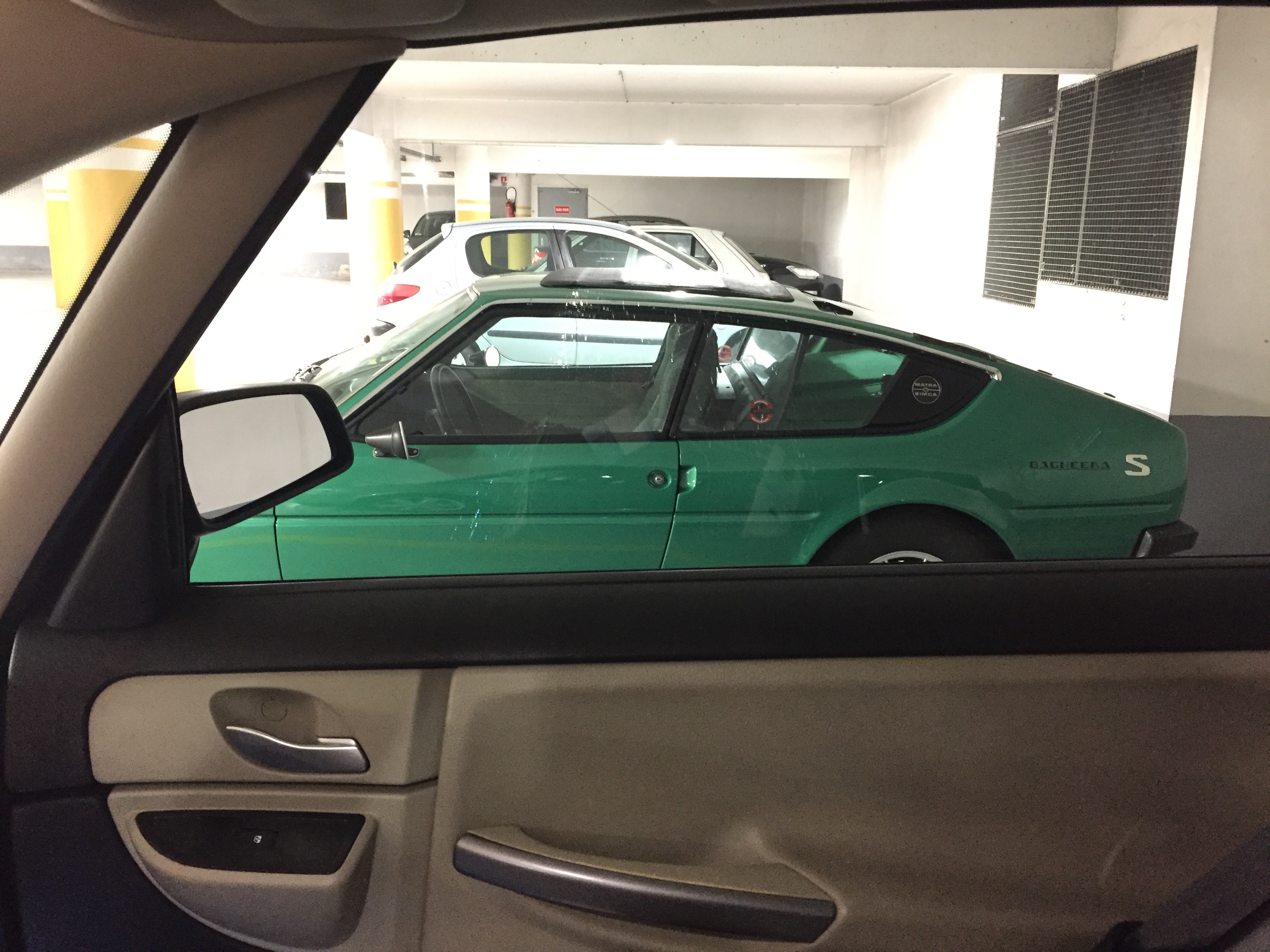

Message par mw35 »
Cool ma place au souterrain ! :D

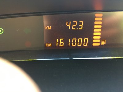

Salut tous !
161000 en Mai 2018, je m'aperçois que je le laisse un peu tranquille ces derniers temps, la peur de casser quelque chose peut-être. Va falloir que je pense à changer les amortisseurs, il commence à devenir tape-cul !

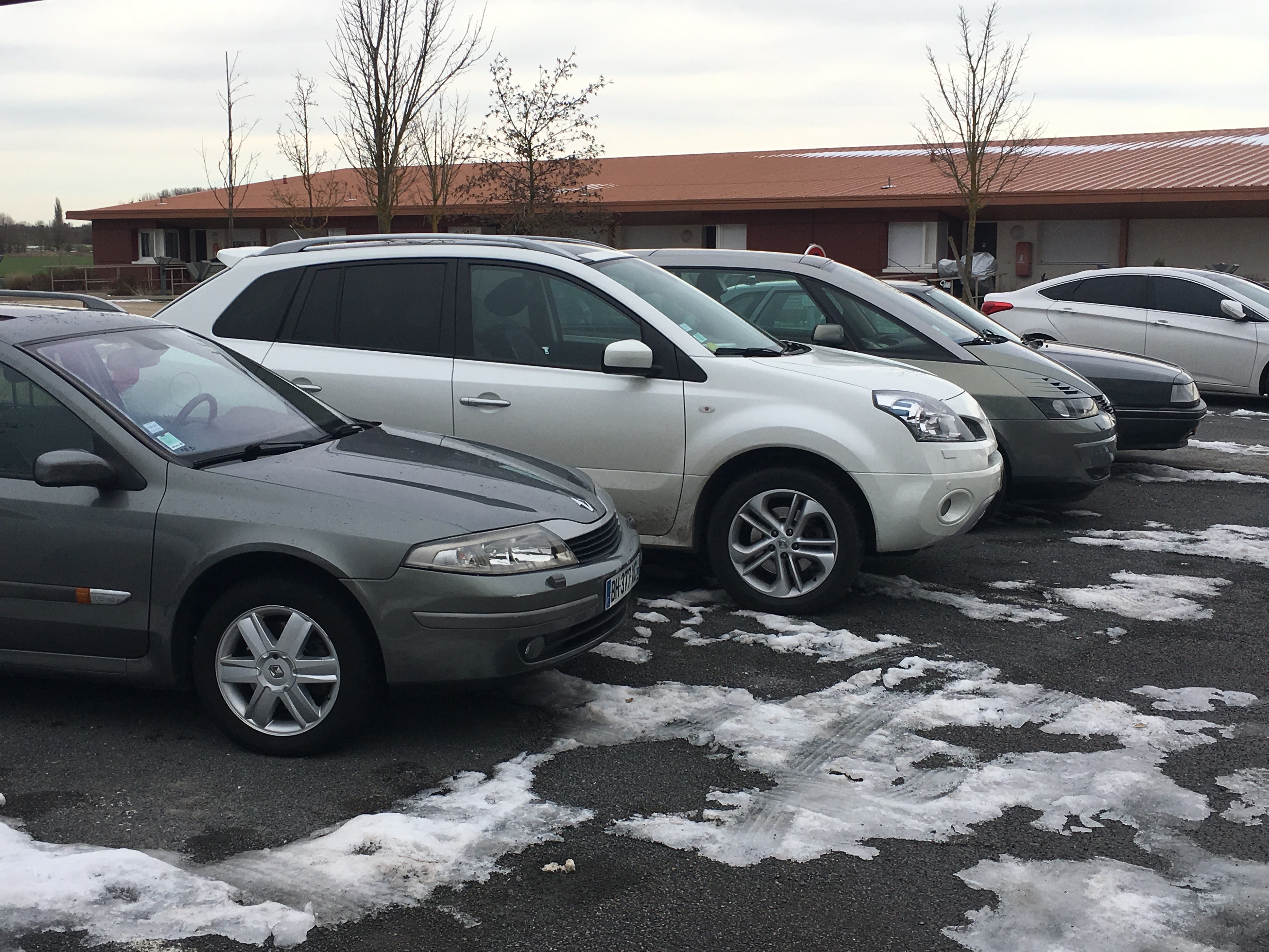

Message par mw35 »
Petite photo de famille, le jour de la vente de ma Laguna, le lendemain de l'arrivée du Koleos :)

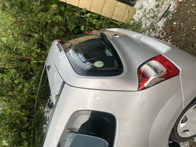

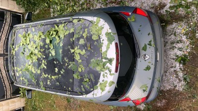

Salut les capitaines.
Bon, une fois que l'Avantime est réparé, il faut bien chercher un événement qui le ferait s'arrêter :roll:
J'ai donc eu droit à la grêle il y a 10 jours. La Twingo est déclarée épave, à plus de 210000km ça ne m'a pas surpris.
L'Avantime a lui aussi été grêlé. Moins fort mais le capot et la petite pièce entre le pare-brise et le toit sont impactés. Au-dessus du pare-brise j'étais persuadé que c'était du plastique, ben non !
Les joints de porte côté conducteur, ainsi que le petit feu de coffre sont fichus. J'ai eu de la chance par rapport à la Twingo.
J'ai plusieurs questions à vous soumettre :
1 : le garage a enlevé les bosses du capot mais va le repeindre également. Qu'en est-il pour un vert Steppe ?? J'avais souvenir que c'était très compliqué de retrouver la même teinte. Vous le feriez repeindre ou laisseriez comme ça avec quelques éclats ?
2 : Évidemment ils viennent me dire ce soir "on trouve pas les pièces chez Renault" :cry: Tu m'étonnes, mais ils ne veulent pas chercher ailleurs. Bon ceci dit j'ai cherché un peu et pour le petit feu, il semble que les casseurs ne vendent qu'un hayon complet. Pour les joints de porte, pareil, il faut la portière :|
En bref, vous me conseilleriez de faire peindre ? Est-ce que quelqu'un aurait à vendre le petit feu droit, et pourquoi pas les joints de porte avant et arrière côté gauche ?
