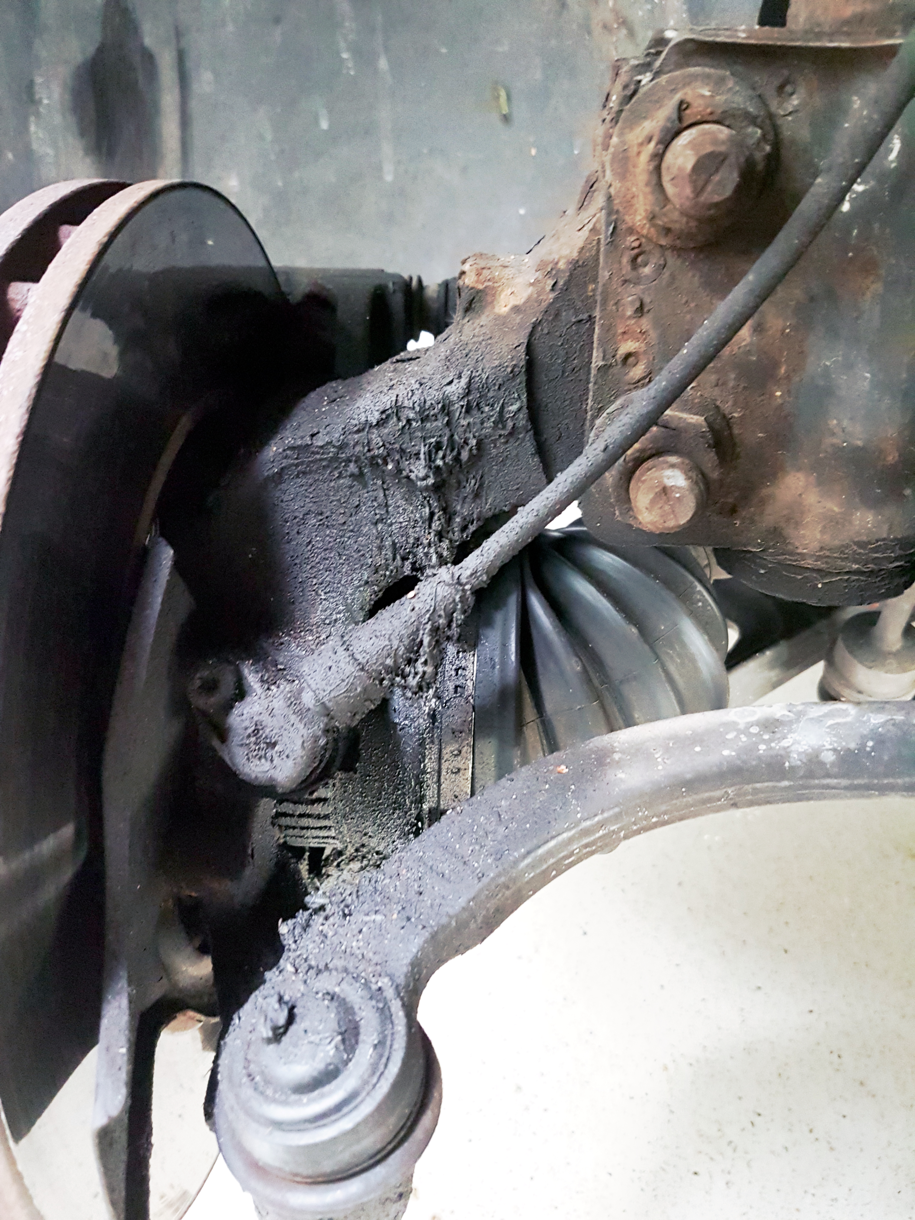

Ma guimbarde est équipée d'une fonction qui va vous rendre tous jaloux, c'est le graissage automatique du train avant et surtout des freins. En perspective, une réduction significative du budget plaquette, de quoi faire des économies substantielles (contre éventuellement une très légère hausse du budget pare-choc).
Voici le système en image:
Pour comparaison le train opposé, a priori sain:
Du coup je sollicite vos avis, expériences, remarques...
... ainsi qu'un petit sondage spéculatif sur la source:
_ Cardan?
_ Biellette de direction?
_ Rotule inférieure?
_ ObiWan Kenobi?
Graisse pour frein?

cardan ...
vu la quantité de graisse

Cela ressemble à une fuite du joint de cardan, au niveau du serrage du collier
- Messages : 1827
Re: Graisse pour frein?
Cela ressemble à une fuite du joint de cardan, au niveau du serrage du collier , sauf à la consistance si c'est pas de la graisse , peut-être du liquide de frein avec une fuite qui "fonctionne" à chaque tentative de freinage

idem change vite avant qu'il soit vide

merci pour vos avis!
Ah oui, la quantité peut aussi être un indice, bien vu. J'avoue que la ou j’étais un peu sceptique pour le cardan c'est que le soufflet, le collier tout est niquel, la pose est propre et bouge pas.
Sinon, oui c'est bien de la graisse, et encore bien fraîche a cœur.
J'ai tout nettoyé en espérant pouvoir retracer la fuite.

Oui cardan
Sans doute une petite entaille près du collier
