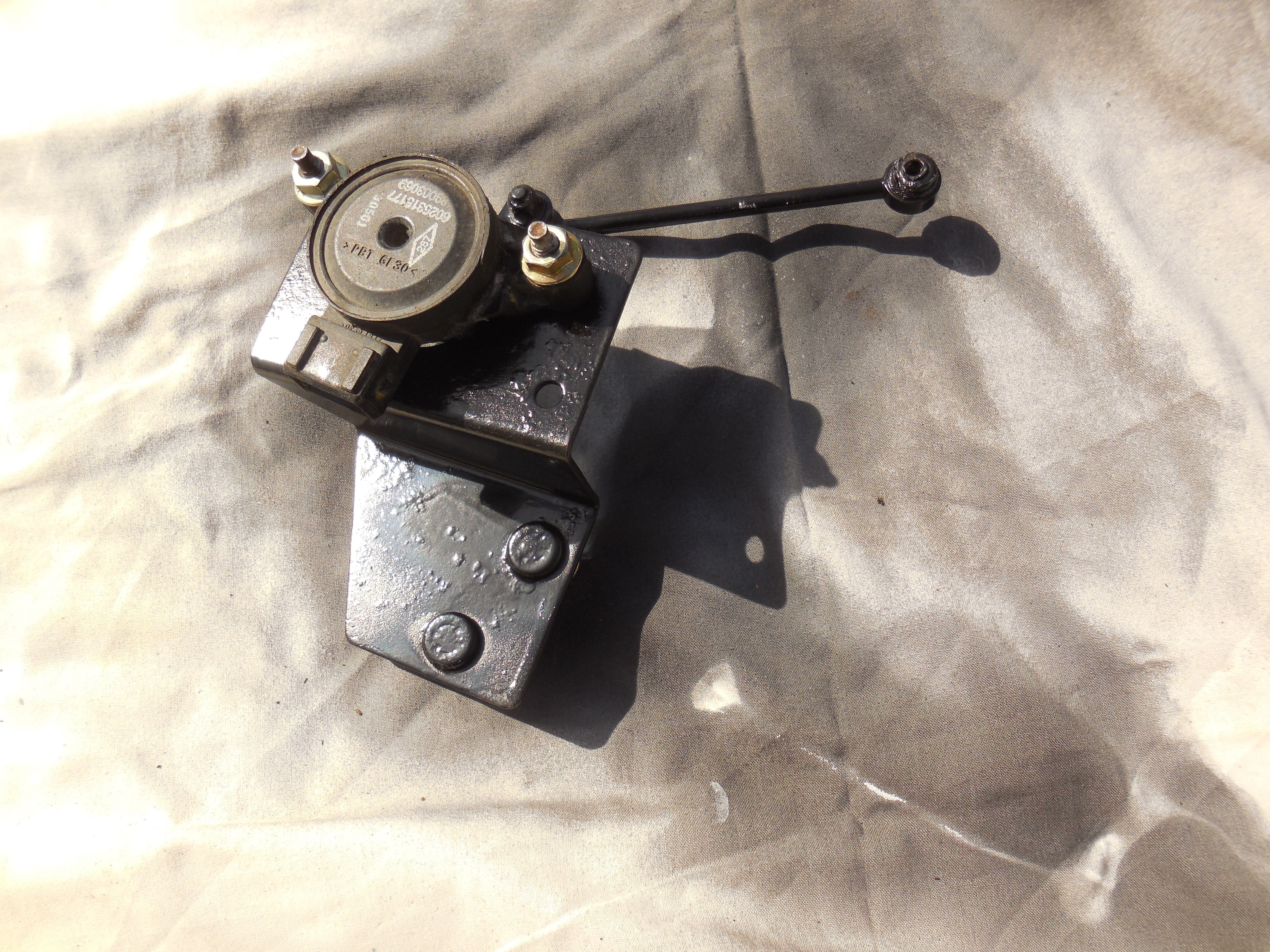

Bon pour ton pb, il faut que tu saches qu'il y a deux capteurs l'un sur la barre stabilisatrice avant et un sur l'essieu arrière.
Regarde en retirant la rotule sur l'un et l'autre des capteurs si l'axe n'est pas désolidarisé...j'ai déjà vu ce pb !!
Il doit me rester un capteur avant si c'est celui qui est hs.... Je crois également que les capteurs d'espace sont identique donc tu dois pouvoir trouver une solution de ce coté.
Voici le capteur arrière

Oui je l'ai localisé au milieux de la traverse arrière. Mais n'ayant pas de cric à disposition je n'ai pas pu le contrôler.
Mais visiblement les biellettes ne sont pas désolidarisées.

Merci je vais regarder ça. Garde sous le coude ton capteur au cas où. Tu peux me dire en mp combien tu le vendrais ?VLNC1962 a écrit : ↑21 janv. 2018, 19:45 Bon pour ton pb, il faut que tu saches qu'il y a deux capteurs l'un sur la barre stabilisatrice avant et un sur l'essieu arrière.

Bon ayant vu que le capteur arrière était cassé ( biellette désolidarisée de l'axe) je l'ai remplacé par un que j'ai récupéré sur un espace. On l'a testé avant aucun défaut apparaissait sur la donneuse. Mais le défaut est toujours présent malgré plusieurs démarrages. Est ce que la valise est obligatoire ?
