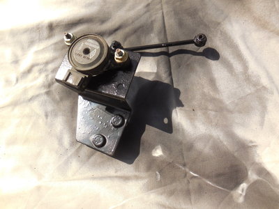

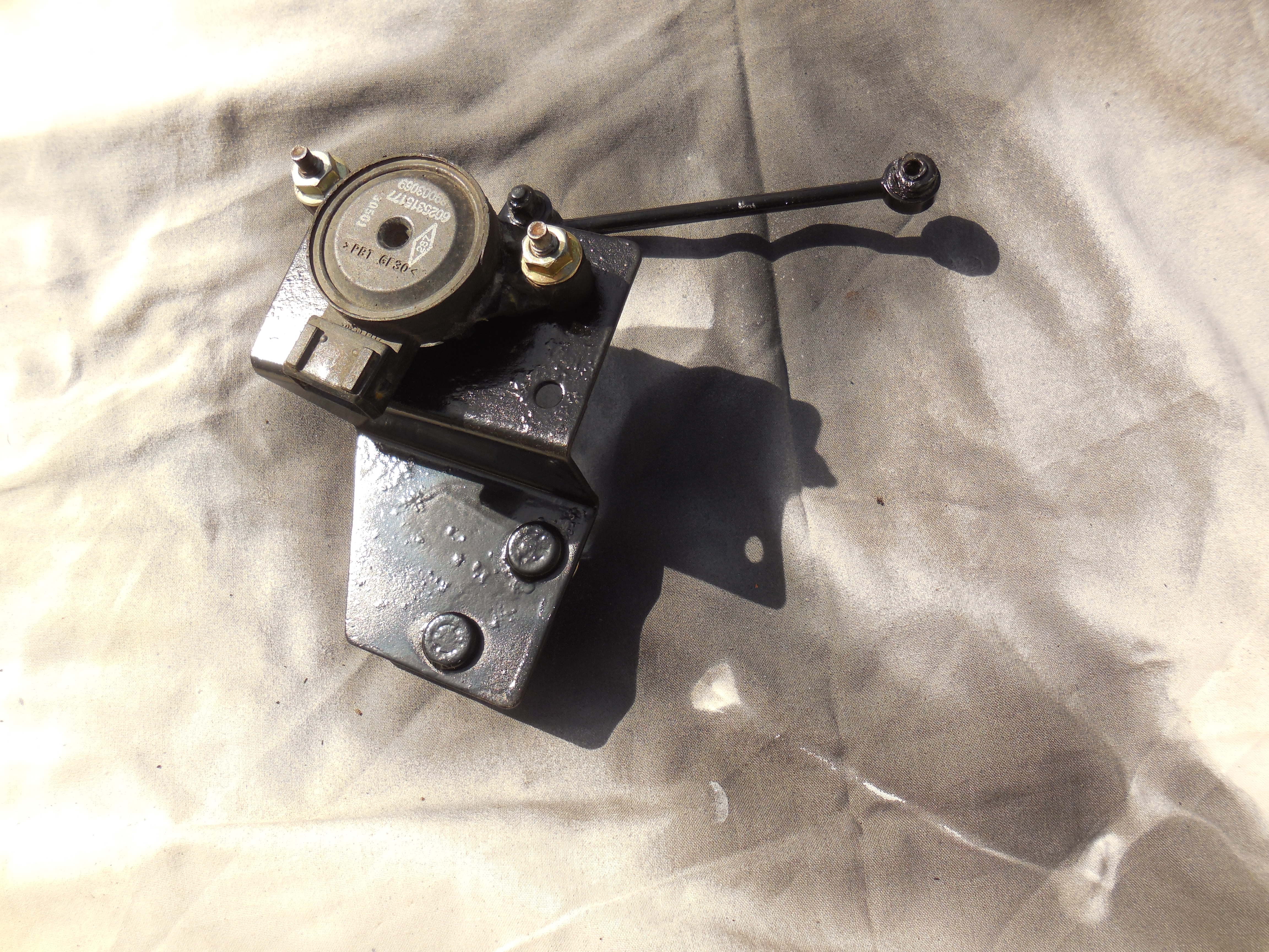

Bon pour ton pb, il faut que tu saches qu'il y a deux capteurs l'un sur la barre stabilisatrice avant et un sur l'essieu arrière.
Regarde en retirant la rotule sur l'un et l'autre des capteurs si l'axe n'est pas désolidarisé...j'ai déjà vu ce pb !!
Il doit me rester un capteur avant si c'est celui qui est hs.... Je crois également que les capteurs d'espace sont identique donc tu dois pouvoir trouver une solution de ce coté.
Voici le capteur arrière
Merci je vais regarder ça. Garde sous le coude ton capteur au cas où. Tu peux me dire en mp combien tu le vendrais ?
