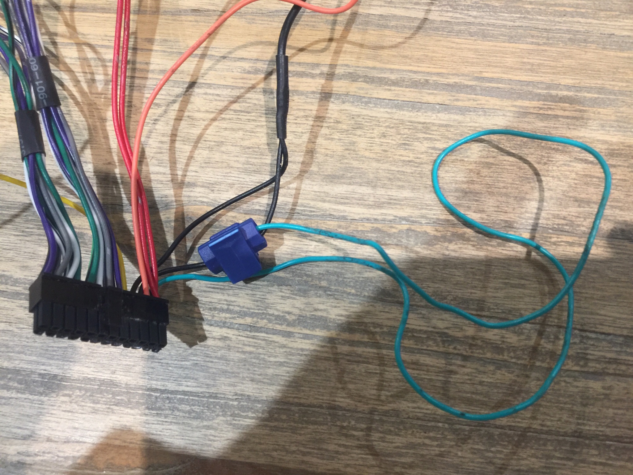

Rouge et orange inversés pour les mémoires (avec le fameux « au revoir » qui va bien). Le petit fil orange coupé peut-il manquer ?

de mémoire un fil orange et un rouge, donc ton bout de fil je ne sait pas d’où il vient.
tu trouve des faisceaux complet pour ton parrot asteroid tablet , je poste un lien
http://www.cables-pour-kits-parrot.com/shopcart.php

et je plussoie sur le site cables pour parrot, je lui ai acheté un faisceau neuf, le gars qui gère ça est très bien et réactif, finalement le problème ne venait pas du faisceau et il m'avait gentiment repris mon faisceau devenu inutile.
Il faut savoir que c'est quand même assez fragile ces bêtes là. J'ai eu un aussi un faisceau d'occaz bidouillé, et rien à faire, ça voulait pas marcher (et pourtant ça marchait chez le vendeur), donc litige avec le vendeur pour faire annuler la transaction (merci l'assurance ebay paypal) et zou on repart sur du neuf. Parfois ça merde et on sait pas pourquoi... Faux contact peut être ? La nappe a l'air d'être sensible aux cables pincés ...

Colis de Lionnel reçu, du coup rapide essai et c’est concluant : le son sort enfin !
C’est donc rassurant car ma réfection du faisceau était bel et bien correcte. Mais comme je le présentais, il y a un soucis sur l’ampli.
Maintenant le plus dur reste à faire : avec deux boîtiers HS (mais pas pour les mêmes raisons) il va falloir en faire un bon ! :roll:

et je suis bien content que le son sorte enfin, c'était donc un problème d'ampli defectueux et non de faisceau... shit happens !
