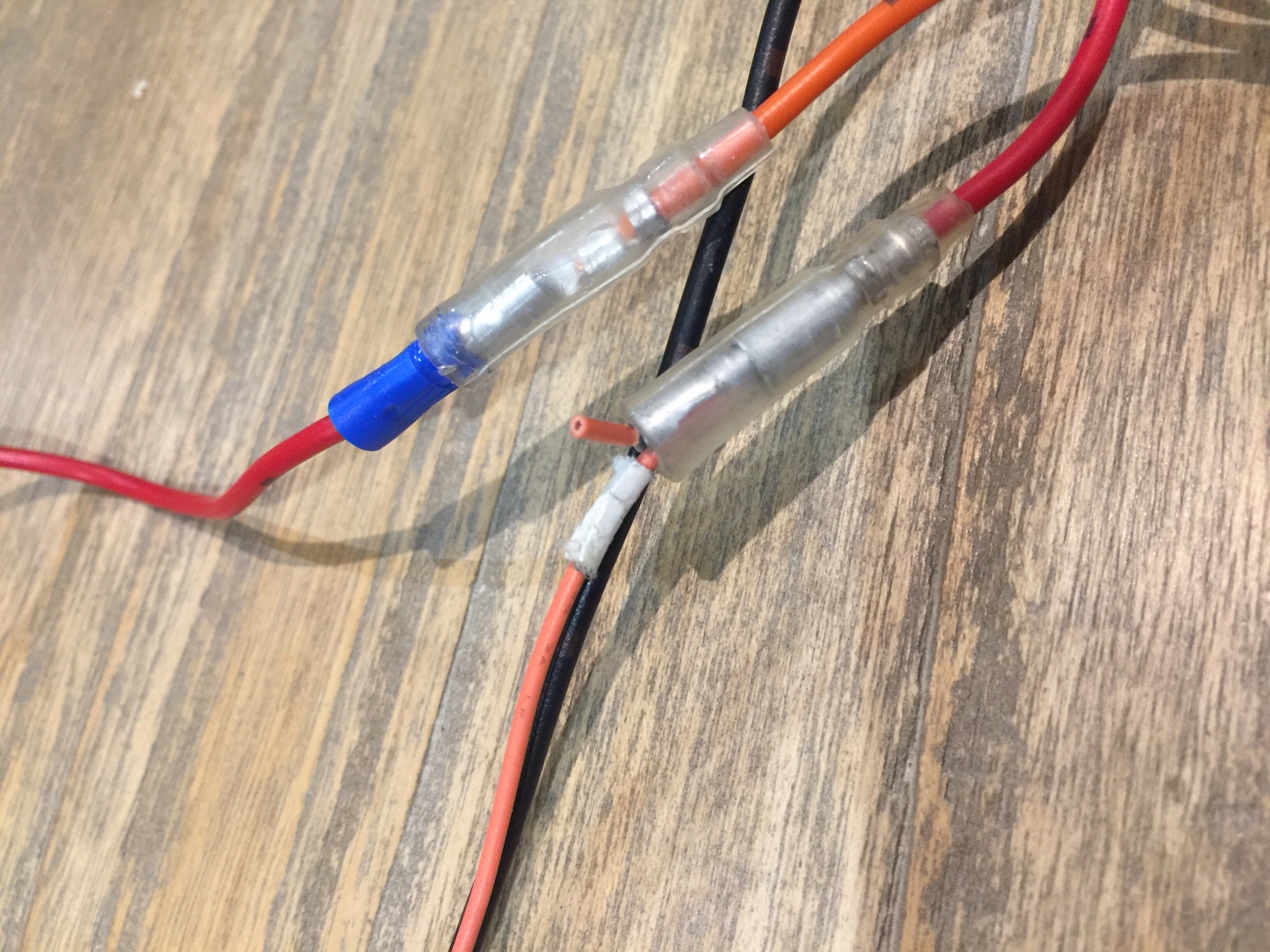

Rouge et orange inversés pour les mémoires (avec le fameux « au revoir » qui va bien). Le petit fil orange coupé peut-il manquer ?

de mémoire un fil orange et un rouge, donc ton bout de fil je ne sait pas d’où il vient.

Colis de Lionnel reçu, du coup rapide essai et c’est concluant : le son sort enfin !
C’est donc rassurant car ma réfection du faisceau était bel et bien correcte. Mais comme je le présentais, il y a un soucis sur l’ampli.
Maintenant le plus dur reste à faire : avec deux boîtiers HS (mais pas pour les mêmes raisons) il va falloir en faire un bon ! :roll:
