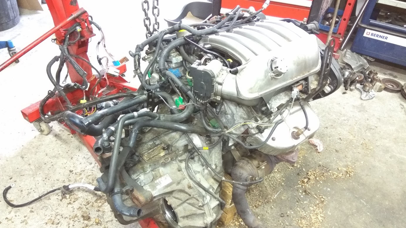

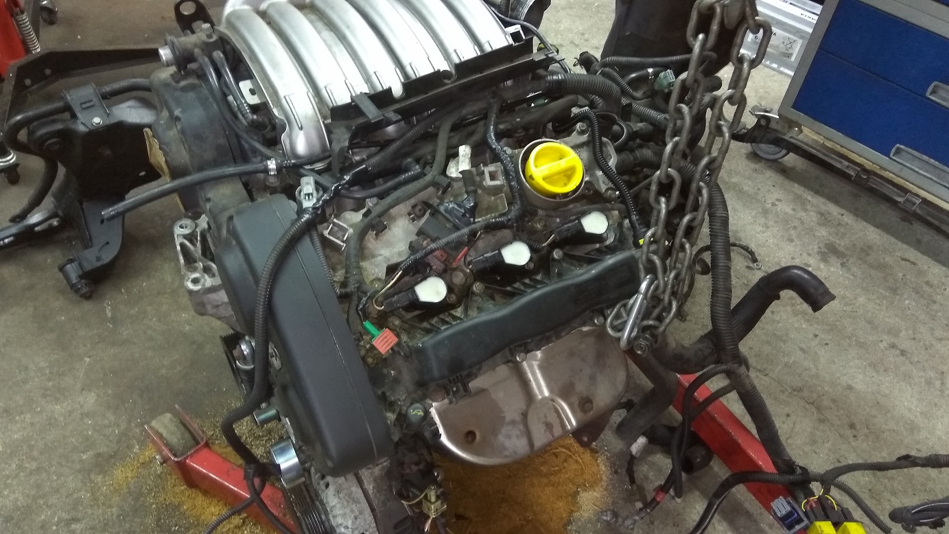

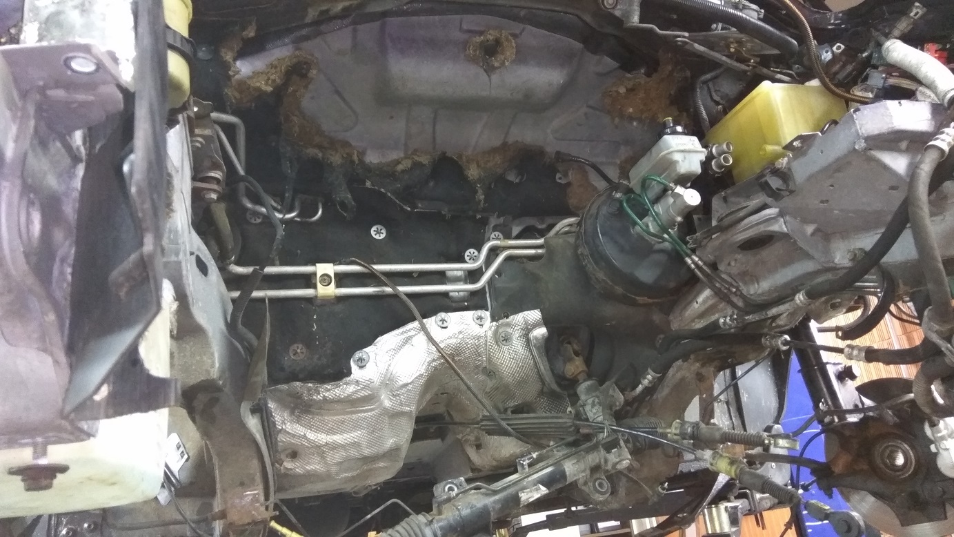

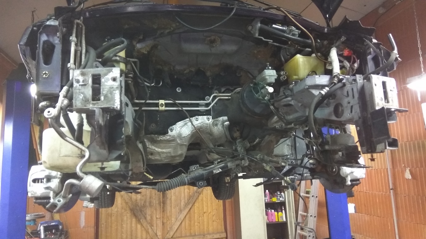

J 'avais des petits travaux a effectuer sur mon AVT pour qu'il puisse être vraiment fiabilisé.
Au programme:
- Distribution
- Damper et courroie accessoire
- Embrayage complet
- Démarreur
- Changement Berceau
- Changement tresses échappement
- Changement isolation moteur
- Bougies et bobines AR
- Changement araignée reniflard d'huile
et accessoirement vidange boite, liquide de refroidissement et liquide DA
J' étais accompagné d'un ami meccano, nous avions 2 jours pour faire cela, avec a disposition un pont et tout l'outillage nécessaire
Nous avons fait prendre l,air au V6 il avait envie de se promener.
Pas trop de galères, quelques vis récalcitrante sur la face avant ( changer) et sur le berceau, changer aussi par des neuves.
Et puis évidement ce grands moment de solitude avec le volant moteur, ont verra plus tard il faut en trouver un :shock:
Et aussi la partie précata, complétement rouillé.
ce soir c'est presque terminé , reste le par-choc et les tresses, normalement tout sera terminé pour demain midi.
je poste quelques photos.

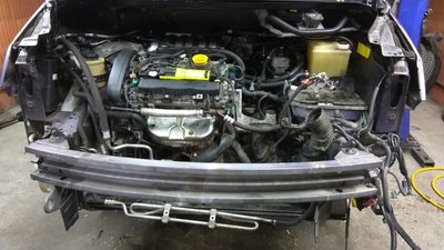

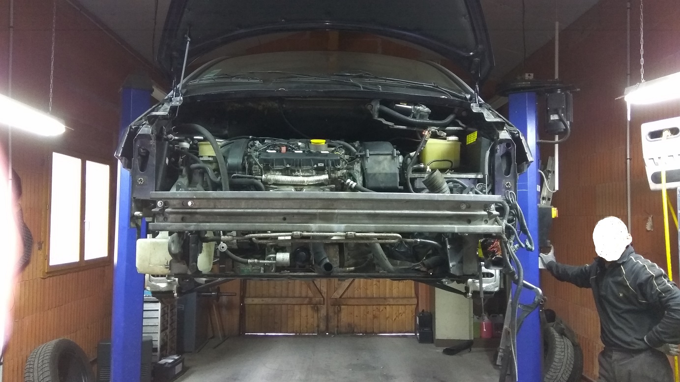

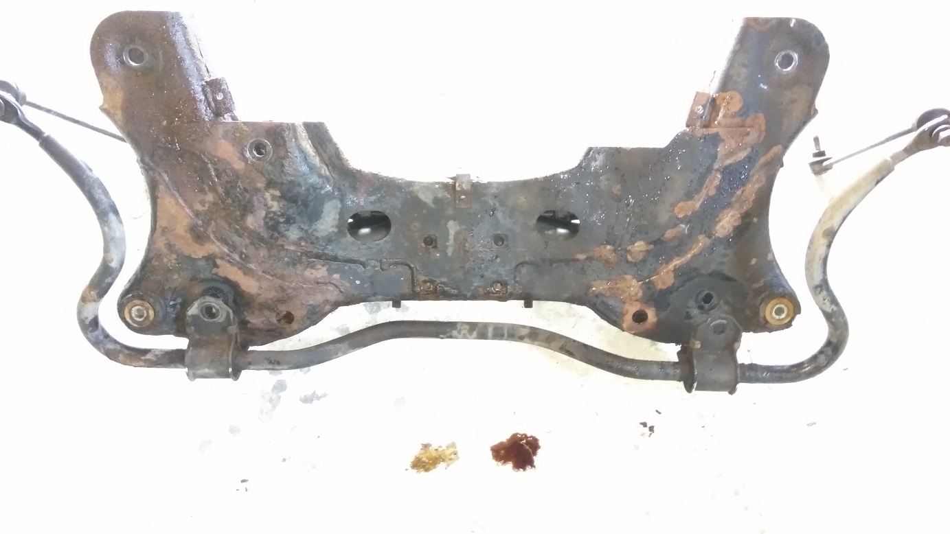

C 'est terminé, premier coups de clé et wroom :mrgreen:
Reste la mise a niveau et le contrôle des fluides et un essai routier.
En photo l'ancien berceau, rouillé mais pas autant que je pouvais l'imaginer.
Je vais le restaurer, ca peut servir :)
