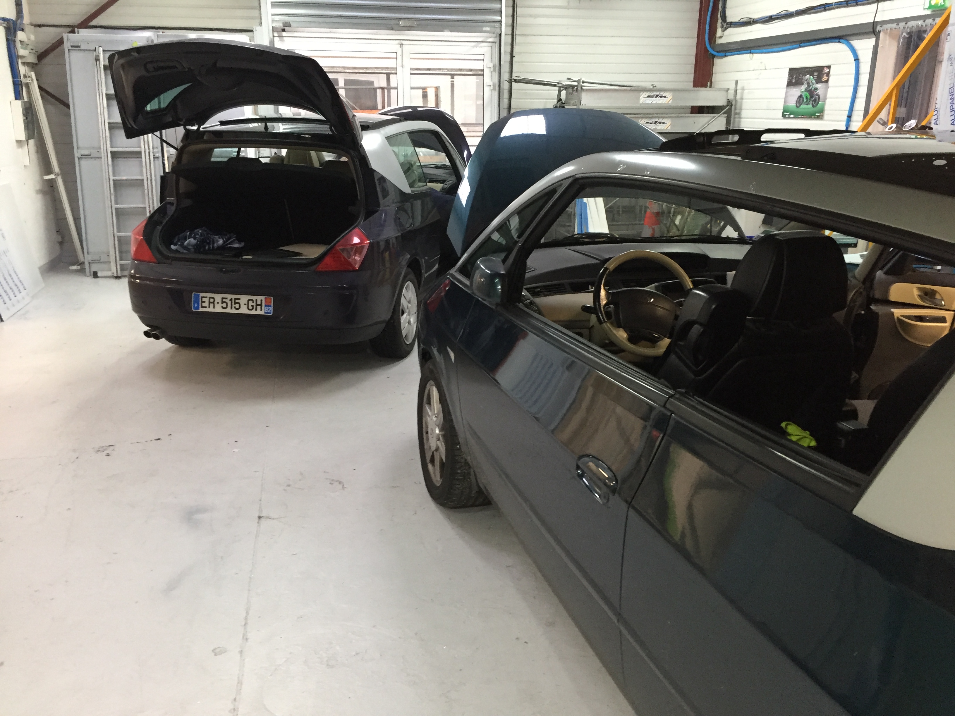

Hier, avec eric, on q est rejoint chez un pote pour monter les kits que nous avions achetés à troublouse.
On a beaucoup plus parlé que bricolé, du coup, on a mis la journée a les monter...
Celui d eric marche assez bien, le mien... un peu moins...
Tous les ouvrant s ne marchent plus
Et comme je bricolais en grand air et qu il pleuvait des cordes... autant vous dire qu on a rigolé jaune pendant 2 minutes...
Mais on a reussi tant bien que mal à refermer tous les ouvrants.
Il doit y avoir un faux contact quelque part, faut que je me penche là dessus... plus tard...

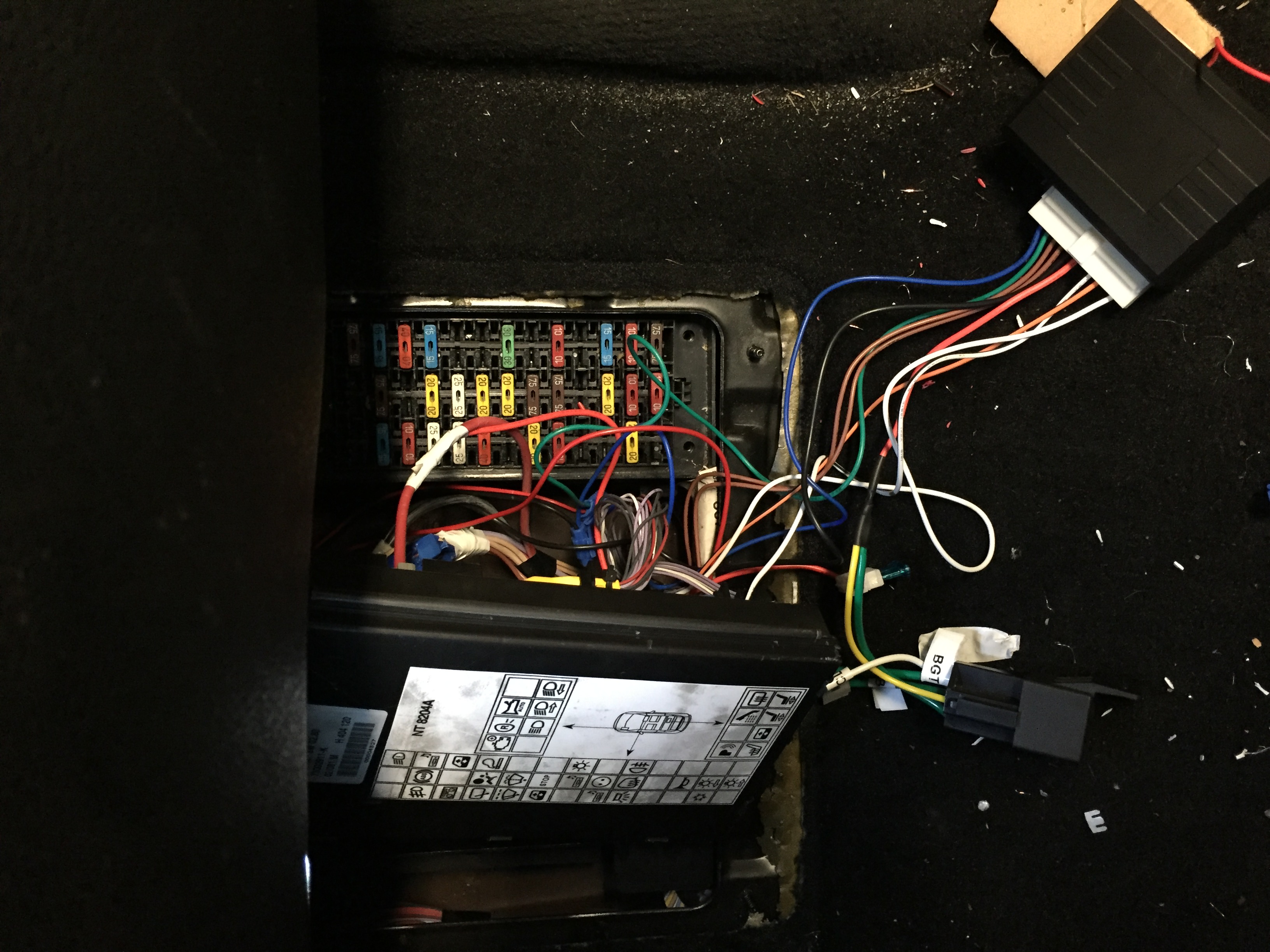

j 'ai fait un peut de soudure cette après midi, javais un coté des clignotant qui s'allumait pas à l'ouverture et a la fermeture.
Et un faux-contact sur la prise BTOC sous les sièges AR, c'est mieux de soudés.

C'est bizarre tu devrais quand même vérifier ton câblage. Sinon, troulouse a confirmé qu'il avait abandonné les fiches à sertir parce que les contacts n'étaient pas toujours fiables. Donc il faut souder.

Aucun soucis sur mon kit, j'ai tout soudé et même rajouté un socle de relais et de fusible renault près de la prise odb, il y a la place, ou coupe juste la languette sur la tête du relais fournis.
Les fils pour la banquette sont passés au milieu du véhicule.
On dirait une pose made in concession. lol
