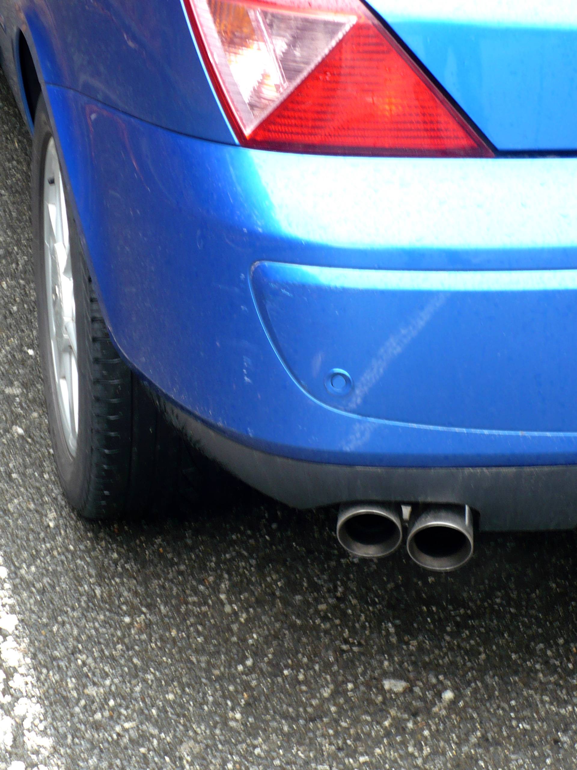

Moins de vaisseaux, c'est aussi plus de temps à consacrer à ceux que l'on garde... et plus de place pour d'autres projets.
L'iliade est revenu vendredi de Dinard, où l'ami Brio lui a greffé une ligne inox d'origine British que je lui avais apporté. Belle sonorité, correctement discrète et finition de qualité. Les sorties sont sympa et le prix aussi: 470€ livré en une semaine.
C'est ici:
http://www.ebay.fr/itm/Direct-Fit-Renau ... SwYGFU1gVj Fabrice a fignolé l'opération en remplaçant pré-catas et catas à partir d'une ligne que je gardais en réserve.
Sur l'Iliade, un pré-cata était vide, l'autre bien malade et les catas étaient vides aussi.
Cerise sur le gateau la tresse était cuite et une sonde lambda HS.
Dans cette configuration exotique, la pollution au CT était quand même ok. Faudra un jour m'expliquer à quoi servent ces diverses casseroles!
Pour rentabiliser la balade en Bretagne, on a ajouté deux triangles et un rinçage moteur et la bête est en pleine forme pour quelques virées en Espagne.

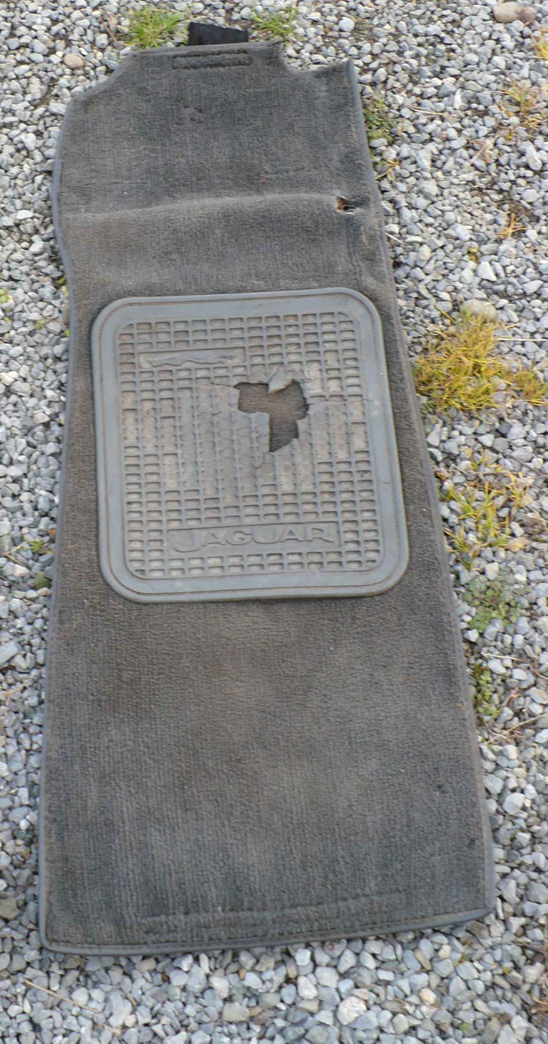

La suite avec le ciel de toit. Avec le temps la mousse de la garniture est cuite et le tissu fait des cloques avant de pendre lamentablement. Maladie connue sur les Jag mais aussi les Alfa et les BM.
Nos vaisseaux n'y échapperont pas et la technique pour les refaire est assez simple: de la colle néoprène et du tissu spécial ciel de toit disponible auprès de la boutique du tapissier en plusieurs coloris.
Par chance, mon ciel de toit avait déjà été changé et j'ai pu me contenter de refaire les panneaux de custode. J'ai nettoyé le ciel de toit avec du produit nettoyant pour sièges en spray. On opère par petites surfaces en faisant pénètrer avec une brosse douce et en essuyant avec du Sopalin blanc. Beau résultat et pas de traces après séchage.
Par la même occasion réfection des tapis, une fois nettoyés ils sont passés du marron au gris! Au delà de l'aspect cosmétique, j'ai fais refaire l'alternateur et repris les deux lignes d'échappement, qui étaient dessoudées et percées.
J'ai pu constater l'éclectisme des productions anglaises: descente de collecteur en fonte, tubulures en acier et silencieux en inox.
Après quelques journées passées sous la bête et le changement des joints et des silent blocs on est passé d'un bruit de Chevrolet Camaro modèle piste au ronronnement Jaguar.
En complément, changement de la crémaillère de direction, qui fuyait comme une vache et m'inondait l'atelier. Elle est montée sur silent blocs qui, lorsqu'ils en ont assez de cuire sous le V12, partent en purée. Il faut alors un demi tour de volant avant que la voiture réagisse et là, on anticipe grave!
J'attends un peu avant de crier victoire car je n'ai pas encore beaucoup roulé.
Prochaine étape, un parallélisme, les silent blocs de barre stab, totalement cuits et les joints de différentiel qui inondent les disques de freins arrière . Sur cette génération ils sont accolés au boitier de différentiel, au centre du pont arrière, héritage des Jaguar E. Après 91, ils seront placés dans les roues, comme tout le monde.
Et puis j'ai piqué 170€ dans le budget vacances pour m'offrir 2 Koni réglables pour l'avant, mais gardez ça pour vous!
