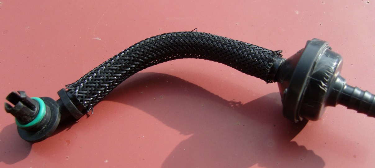

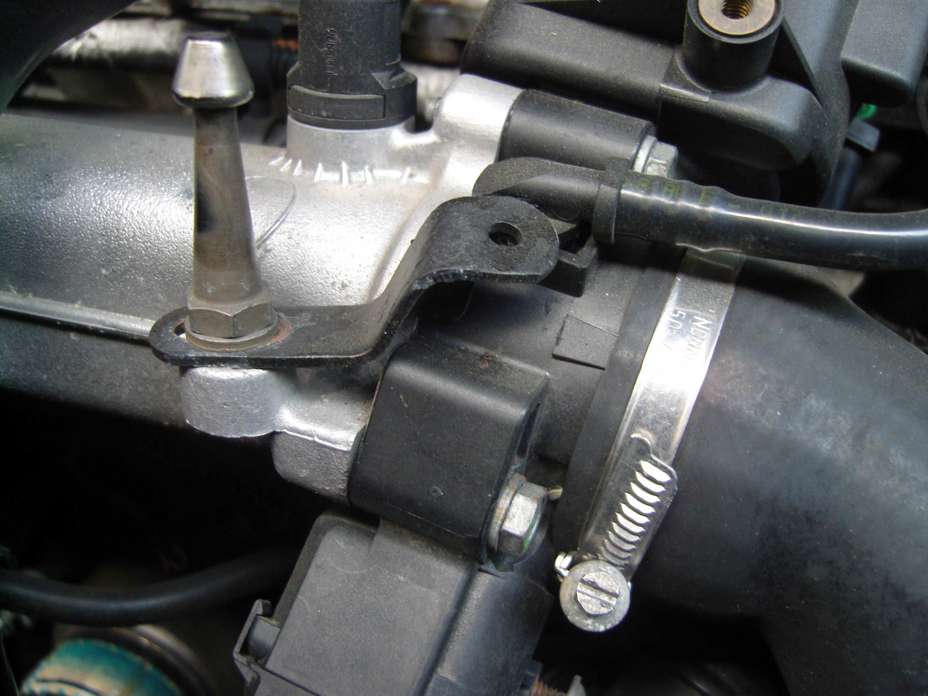

Bonsoir, j'ai percé une durite au niveau de l'event et en la réparant, j'ai cassé la fixation d'une tubulure de mesure de pression connectée à la vanne papillon.
L'un des 2 clips plastique qui s'emboîtent dans le corps métallique à cassé.
Une photo vaut mieux qu'un long discours ...
cid:2B3657ED-476C-41D5-9EEA-C7D92F89B06A Je cherche à trouver la pièce ; elle n'existe plus chez Renault
Ou une astuce pour réparer ; parce que là, ça fonctionne mais c'est une répartition très sommaire à la Mac Giver !...

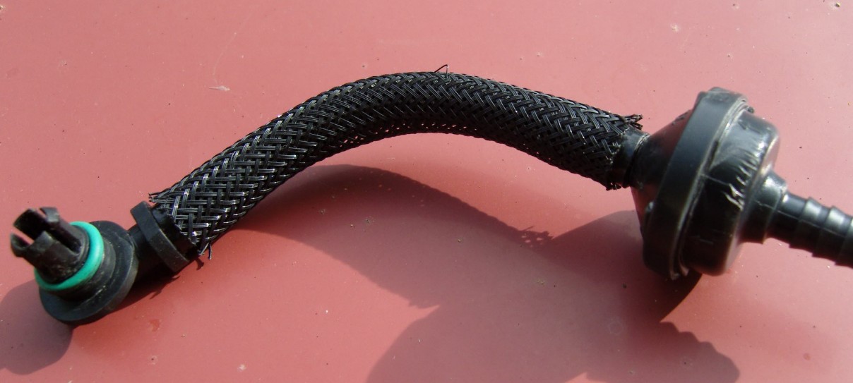

C'est en effet une pièce très fragile , dont la partie qui s'encliquette est en plastique qui est "cuit" par la température et dont les quatre griffes risques de se casser (pas les 4 d'un coup) et cet embout ne tient plus sauf par ce collier. Autre solution Macgyver 2, une patte métallique maintenue par le pieds du téton de couvercle plastique 2lt, soit en inox soit peinte en noire. Quant au petit bout de durite avec l'anti-retour, il est quasi impossible à changer sans détruire l'une des extrémités tant le tube plastique est cuit, lui aussi, sur les extrémités "sapin". Lors d'une demande chez le losange(2009) de cette pièce, il m'a été répondu qu"elle ne se changeait qu'avec l'araignée complète à un prix exorbitant, que j'ai oublié .
On voit très bien les 4 griffes très fragiles avec le joint en Viton vert et le clapet anti-retour, liés par la durite en Rilsan sous la tresse de protection (quasi inséparable)

Merci pour les explications techniques trés précises concernant la fixation qui a cassé. C'est exactement cela. Une des griffes a en effet cassé; plastique vieillissant comme tu le dis.
Je me suis aperçu que si l'étancheité n'est pas parfaite au niveau de la connexion, le moteur ne tourne pas rond et à des saccades.
Je pense en effet qu'il n'y aura qu'une réparation par collage ou fixation "au mieux" qui sera possible.
Pensez vous qu'une piéce de ce type puisse se trouver d'occasion ?
Un grand merci de votre aide et bonne soirée !

La pièce identique à celle de la photo est toujours en ma possession, et j'espère pouvoir la mettre en place dès que j'aurai trouvé un tube de Rilsan du bon diamètre (En fait tu m'as réveillé avec ta photo ). Car le tube de Rilsan ne peut pas s'extraire, même en le chauffant (j'ai déjà essayé le sèche cheveux , pas assez chaud , puis le décapeur thermique: sans succès, si ce n'est qu'en insistant on arrive à cuire et faire buller le Rilsan dont le vrai nom est: polyamide PA11 et qui résiste à + de 150°C). Dès que j'aurai trouvé ce tube, je ferai une incision à chaque extrémité, pour sortir la "griffe" et le clapet anti-retour du tube fendu, que je ré-emboiterai dans le tube neuf (facile) avec sa protection de gaine tressée. En attendant (depuis 2010), j'ai immobilisé la pièce avec une patte qui la maintien en pression dans la bonne place.

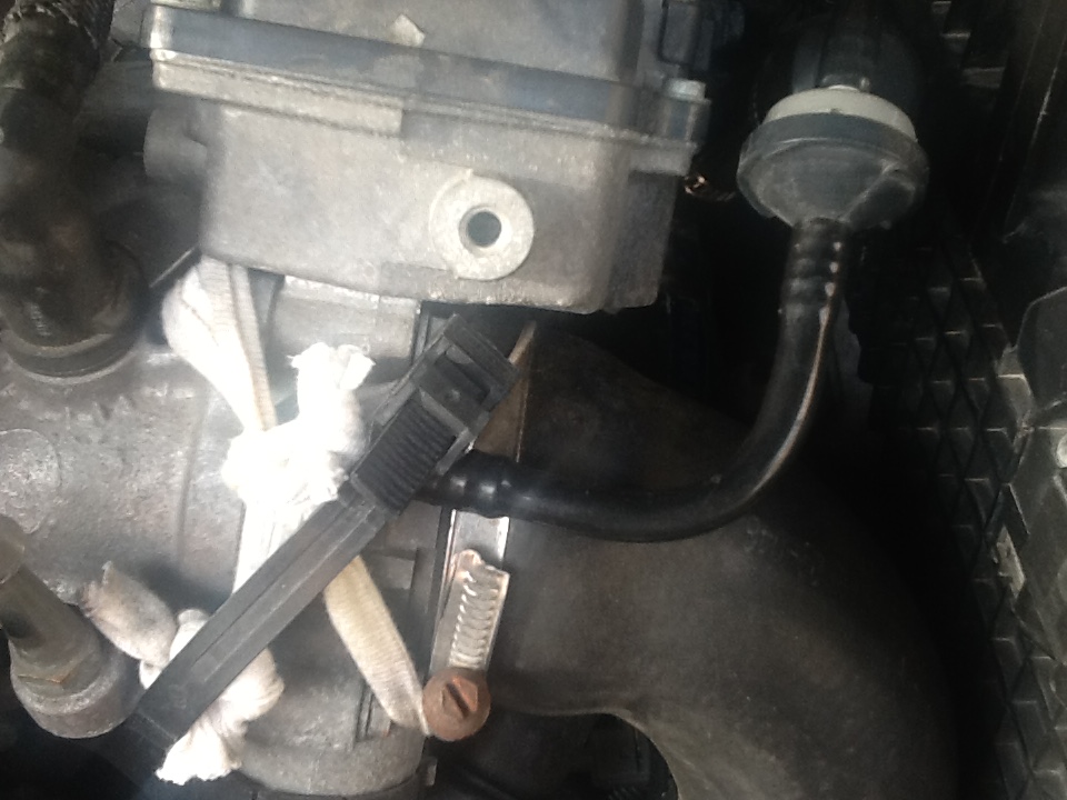

Si tu le souhaites je te mettrai 2 photos , pas de la merveille , mais c'est efficace. La preuve je l'avais oubliée et parcouru depuis 150000 kms (honte à moi ). Mon avis : oublie un collage .
Il n'est pas impossible de trouver ce petit bout de pièce, dans une casse, mais faut-il que le vendeur accepte de déshabiller, un peu, un moteur, ce qui est rarement le cas. J'ai eu cette chance sur une Mégane RS complètement éclatée de l'avant, et en plus la griffe est sortie sans être cassée.C'était mon jour

Merci pour toutes ces précisions; en tout cas, le moins que l'on puisse dire, c'est que ta réparation "provisoire" est solide !
Je suis preneur de ta proposition de photo de ce que tu as réalisé; ça pourra me donner de bonnes idées.

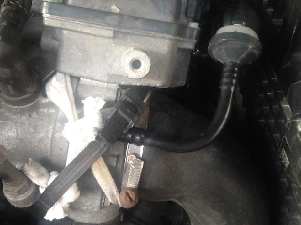

Chose promise...en remplacement provisoire du collier rilsan :
Possible de faire plus joli , mais en deux coups de pince c'était fait avec ce que j'avais trouvé dans une boite -

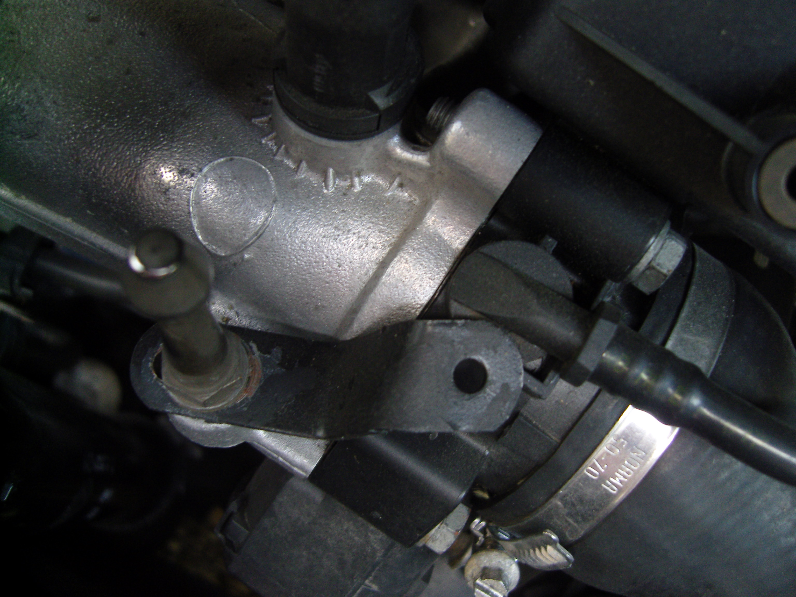

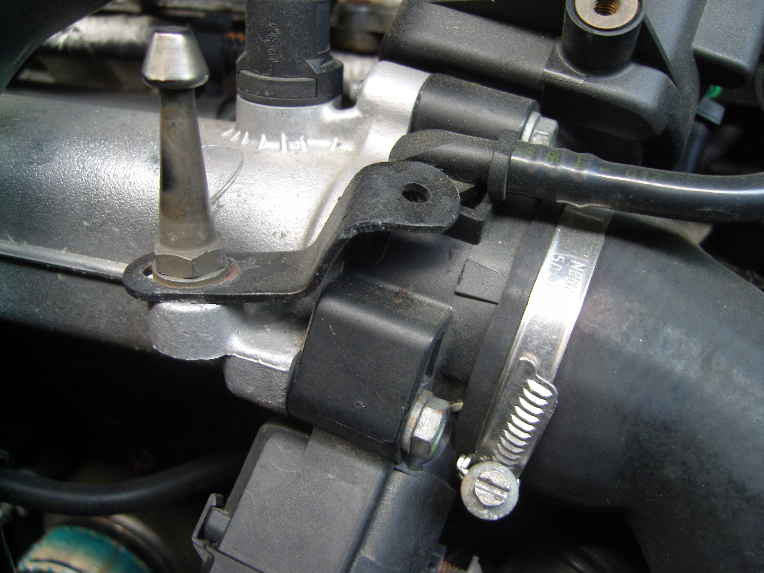

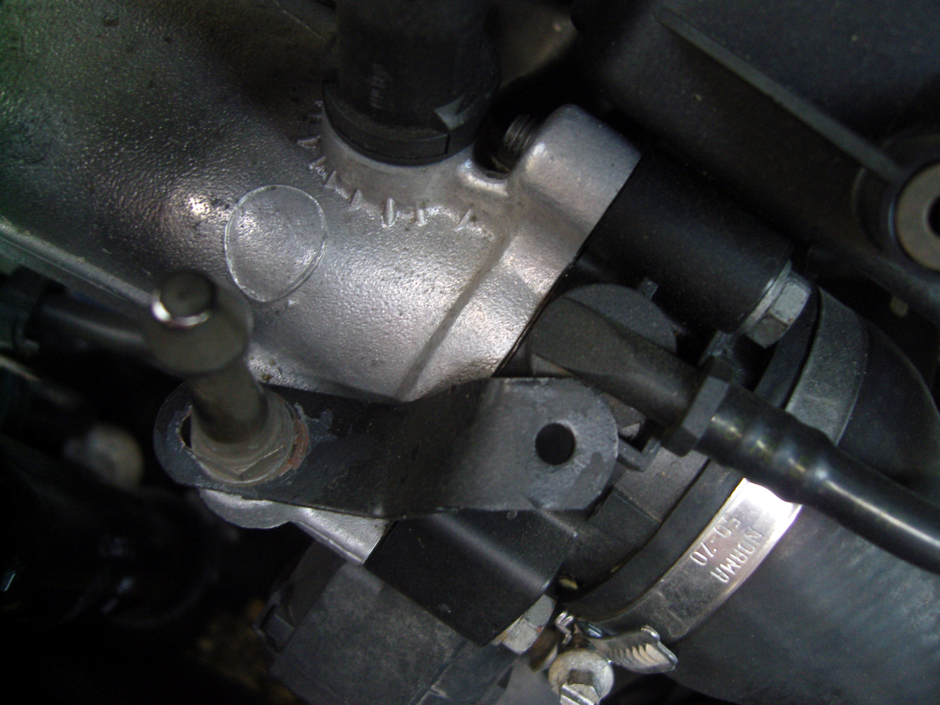

Bizarre, le boitier papillon de AG17 est en "plastique" alors que celui de sam13 en une fonderie d'alu
Il y aurai eu deux sortes de boitier ou alors l'un n'est pas millésimé "AVANTIME"

AH tu as aussi remarqué , la même chose que j'ai constaté en regardant sa photo . Plus rien ne m'étonne dans l'assemblage de nos engins, surtout pas d'avoir plusieurs fournisseurs avec qqs différences de matière, mais des produits compatibles, voir une évolution de composant (thermique ).
Autre possibilité l'un des deux n'est pas "d'origine" mais une pièce déjà changée, pour celui en plastique, je n'ai pas trouvé mention de son changement dans les docs du losange répertoriant toutes les interventions et le précédent propriétaire ne touchait à rien.

Merci pour les photos, je pense que je vais faire de même !
Mon boîtier papillon a été changé il y a environ 2 ans (la belle n'avait plus de puissance; et la misére chez Renault pour le bon diagnostique!...). À cette époque, ils n'avaient pas eu de difficulté pour l'approvisionner.
De mémoire, la piéce d'origine était déjà en métal.
