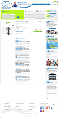

Aussi la sonde OR, qui empêche la mise en route du compresseur si pas assez de gaz....
Re: plus dez clim
Une photo de la sonde OR ?
Re: plus dez clim
Cherche, j'en avais parlé sur le forum !!! :mrgreen:
Re: plus dez clim
Faudrait savoir quoi chercher ..... :roll:
Re: plus dez clim
Allez, je suis sympa : http://www.oscaro.com/pressostat-valeo- ... 2312-550-p
& FireShot Screen Capture #320 - 'Pressostat VALEO 508665 pas cher - Pièc_' - www_oscaro_com_pressostat-valeo-508665-672312-550-p.png
Ce pressostat va sur le déshydrateur, et attention, ce n'est pas celui préconisé par Renault dans dialogys, celui-ci est à 170€ chez Renault et porte une autre réference, mais c'est le même !!!! Bande de voleurs !!!! :mrgreen:
