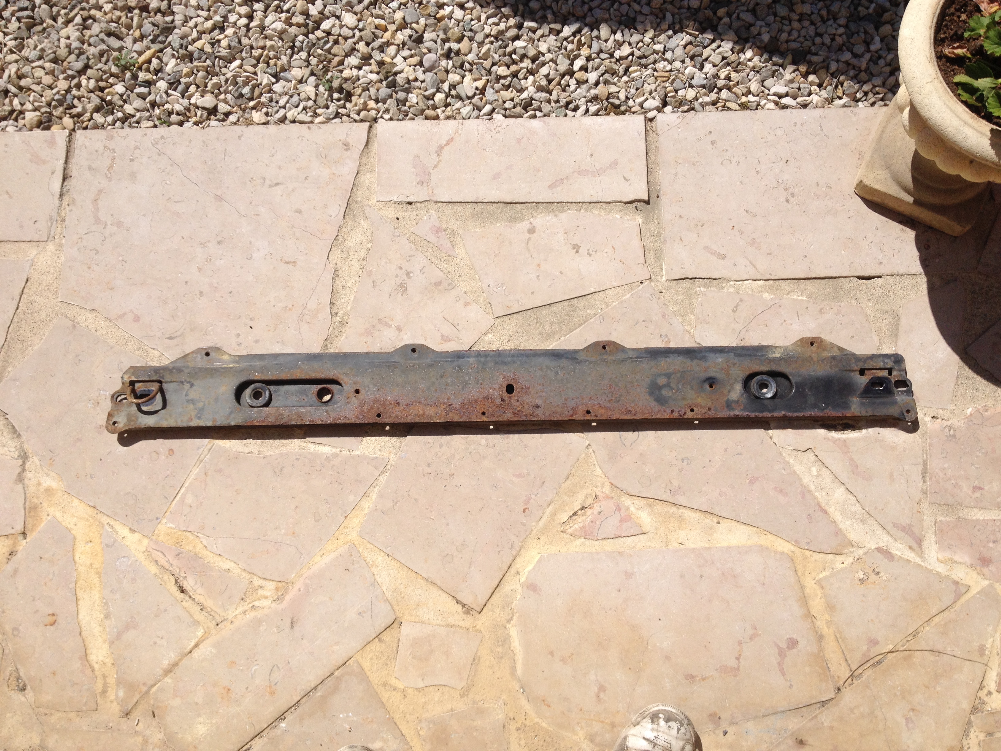

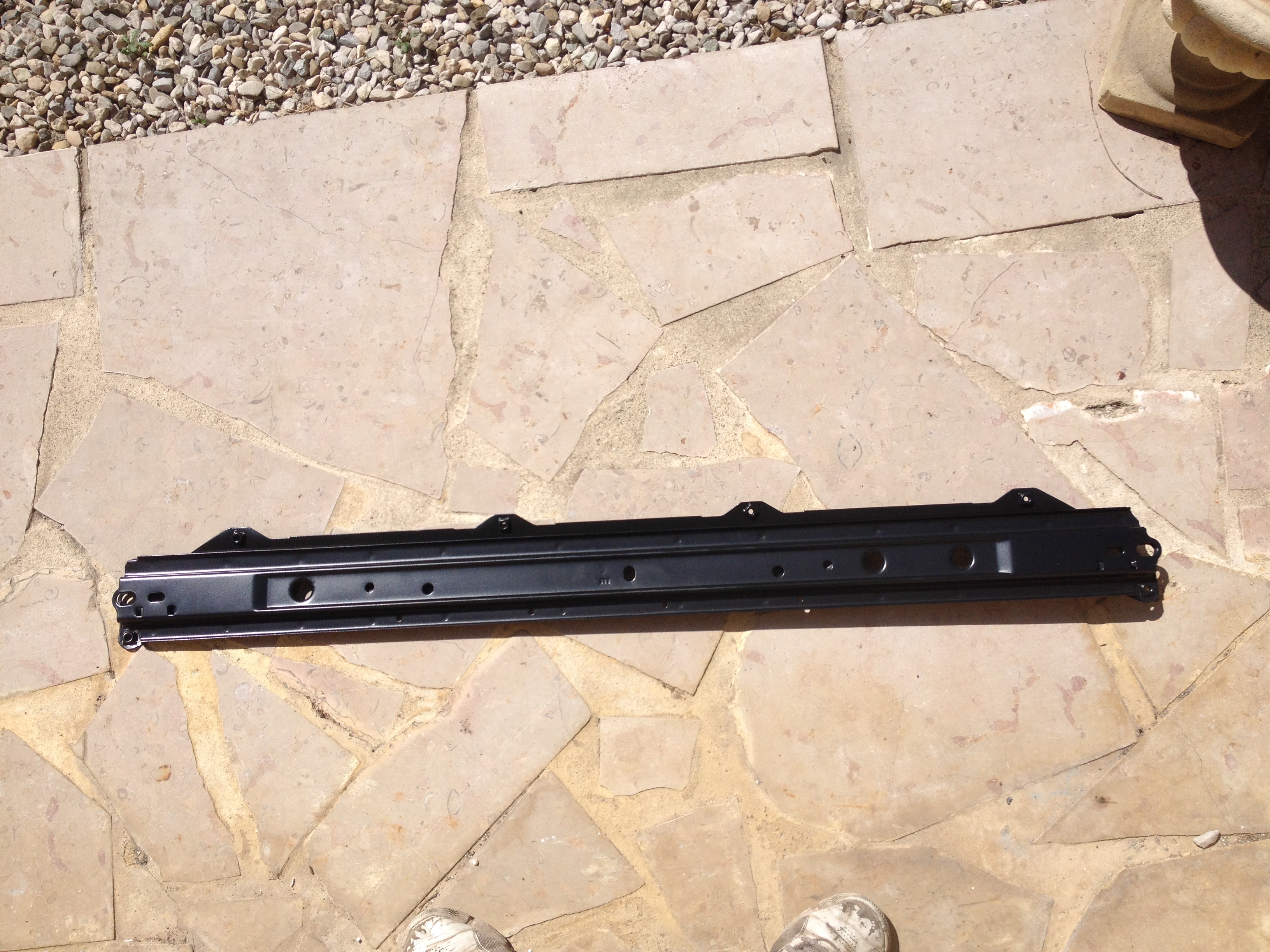

Traverse radiateur reprise idem berceau en poly-zinc et époxy......
avant et apres
avant et apres

Cette traverse peut-elle être démontée indépendamment d'autres éléments ? Dépose du PC AV au minimum ?VLNC1962 a écrit :Traverse radiateur reprise idem berceau en poly-zinc et époxy......

Il faut aussi maintenir le radia pendant la dépose .....car il n'est pas fixé sur la traverse haute de la face avant mais juste emboité.....MATRAVT a écrit :Cette traverse peut-elle être démontée indépendamment d'autres éléments ? Dépose du PC AV au minimum ?VLNC1962 a écrit :Traverse radiateur reprise idem berceau en poly-zinc et époxy......
