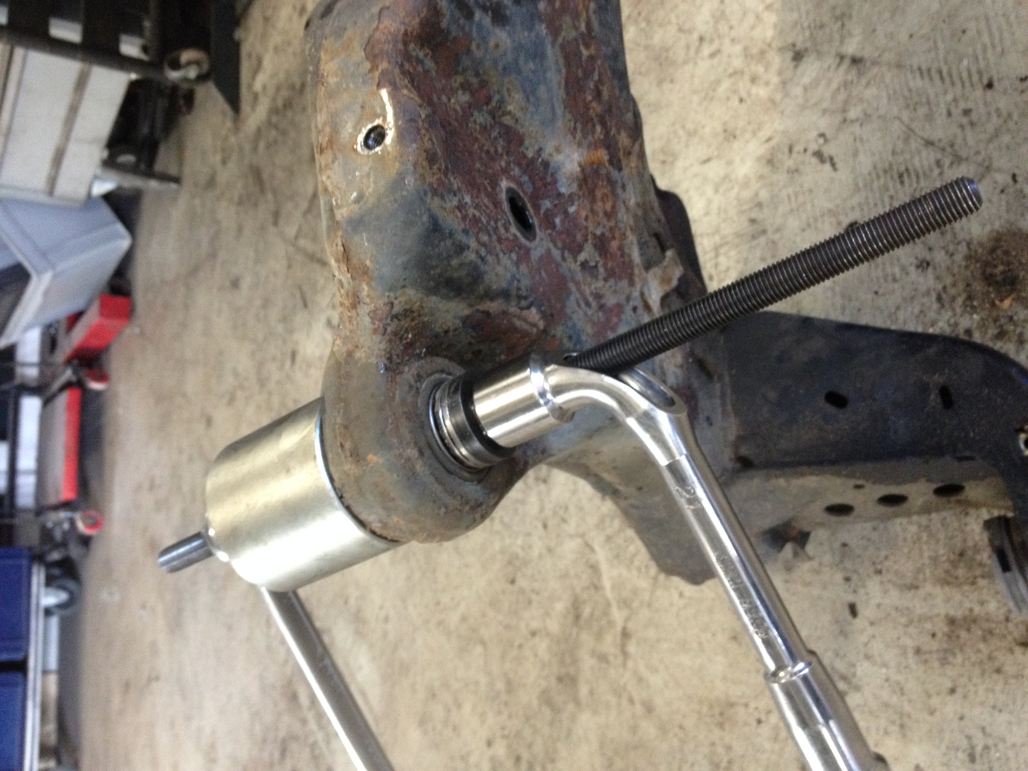

Petit boulot aujourd'hui pour valider le démontage des silent-blocs....nickel ça sort facile avec les extracteurs qui vont bien....!
Donc commande de 2 jeux de silent-blocs neufs et démontage du deuxième berceau, qui part au sablage/époxy demain.

C'est encore plus simple avec une presse et les tubes à la bonne taille, référencé Matra, gentiment prêtés part le cap'taine Marne54.
@VLNC : Cool que ça rentre dans le tunnel, espérons que ça tienne, mais ce sera toujours mieux que la cataphorèse pourrie d'origine.... :wink:

Oui mon Fabrice aucun mal a faire mieux que Matra sur ce coût là......Je me demande néanmoins si je ne vais pas essayer un bain de galvanisation pour le second berceau puis la peinture époxy pour voir ???!!!
Pour le tube à la bonne taille, la douille de 29 passe nickel....

Christophe, tu as acheté un extracteur finalement ? Je vois plein d'éléments sur ta photo.
Re: Dans la serie corrosion le berceau
olive78 a écrit :Christophe, tu as acheté un extracteur finalement ? Je vois plein d'éléments sur ta photo.
Non, finalement c'est un ami garagiste qui m'a prêté cet outillage....
