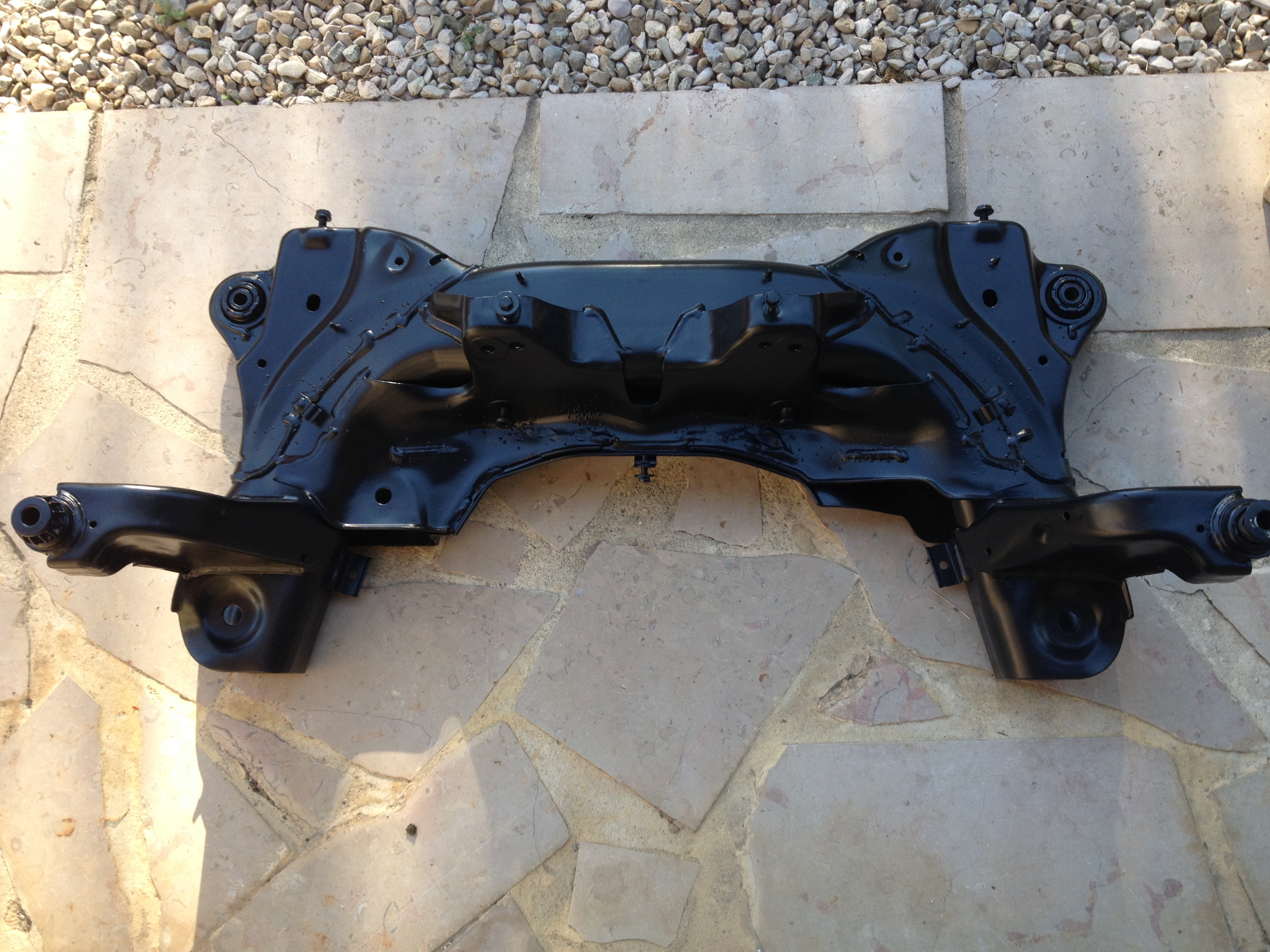

Je réactive le sujet berceau "corrosion"....il semble que peu d'avantimeur se soient lancé dans l'aventure de son remplacement.
J'ai constaté que les berceaux de mes deux vaisseaux présentaient des signes de corrosion avancés mais rien de grave. Je risque néanmoins un contrôle technique un défaut pour cette corrosion.
De plus je trouve autant pour la sécurité que pour l'aspect "la rouille" c'est pas mon truc.....donc j'ai récupéré sur un de mes vaisseaux fantôme un berceau pour le traiter Poly-zinc et peinture époxy noir mat en vu du remplacement sur mon BVA (mon 2.0L turbo suivra). Voici le résultat
avec quelques photos pour illustrer.... Comme vous pouvez le constater 4 les silent-blocs sont restés en place pour éviter de poncer les emplacements avant la mise en place des neufs.
Voilà, pour ceux que savent, j'aimerais savoir si il existe ou si certain ont la pièce qui va bien pour sortir ces silent-blocs de leurs logements.
Je pense proposer ici ou ailleurs des berceaux en échange standard prêt à poser...... je me lance et si certain sont intéressé un petit MP

Christophe, il existe des extracteurs de silent blocs, celui-ci doit correspondre, je te laisse vérifier:
http://www.outillage-automobile.com/ext ... space.html
Le traitement poly-zinc et peinture époxy ont été faits chez un pro, je suppose. Il y a eu un sablage sans doute ?
Quel est le prix de revient de cette solution ? Ou à quel prix proposerais-tu cette restauration ?
Re: Dans la serie corrosion le berceau
Olive 78 génial et surtout merci pour ton lien c'est exactement ce que j'espérais.....olive78 a écrit :Christophe, il existe des extracteurs de silent blocs, celui-ci doit correspondre, je te laisse vérifier:
Le traitement a été fait chez un pro et bien-sur sablage préalable.... je veux finaliser le premier berceau avec les silent-bloc neufs et seulement après je fixerais un prix raisonnable pour proposer aux Avantimer. Je pense que beaucoup sont concernés par ce pb. C'est un organe lié à la sécurité donc je veux une solution nickel et validé sur mes vaisseaux.
Pour info : je fais également faire en époxy la traverse avant support de radiateur, les ferrures de réservoir, les bras d'essuie glace et les poignées intérieur de porte.....
Merci à toi

Tu peux également faire les deux triangles renforts de fixation du berceau.VLNC1962 a écrit :Olive 78 génial et surtout merci pour ton lien c'est exactement ce que j'espérais.....olive78 a écrit :Christophe, il existe des extracteurs de silent blocs, celui-ci doit correspondre, je te laisse vérifier:
Merci à toi

Par contre pas possible de faire la barre stabilisatrice car les caoutchouc sont moulés dessus et il passeront pas à la cuisson de l'époxy.
Je pense faire comme sur mon train arrière.....décapage, apprêt phosphatant, peinture puis vernis de finition....
- Messages : 876
Effectivement.VLNC1962 a écrit :Par contre pas possible de faire la barre stabilisatrice car les caoutchouc sont moulés dessus et il passeront pas à la cuisson de l'époxy.
En fait, il faudrait trouver une combine pour les remplacer ces caoutchoucs, car il faudra bien pouvoir les changer un jour, sans avoir à changer la barre complète. Il faudrait trouver des caoutchoucs similaires fendus en deux qui puissent se mettre en lieu et place.
Bien vu Chris, mais quid de la protection à l'intérieur du berceau ? Ni le polyzinc, ni l'époxy ne rentre, sur les deux que j'ai changé, j'ai fait couler du phosphatant avec un pinceau de radiateur coudé et ensuite de la peinture noire antirouille. Car l'endroit le plus rouillé est l'intérieur, l'eau y stagne.... Ce serait dommage que les berceau se "finissent" de l'intérieur.
Sinon, beau travail !

J'ai déjà démonté cette patte mais pour moi, les silents bloc sont moulé sur la barre. Est-ce que tu as un lien pour tes silent bloc ?Dogboy a écrit :Les silent blocs de barre stab se trouvent sur le net, j'en ai deux achetés pour mon espace 3. Par contre, pour les démonter, il faut déplier les pattes de leur coque métallique. Drôle de montage!
Pour mon ami Fabrice....remarque pertinente !! j'ai regardé hier soir, le tunnel du berceau ( celui ou rentre les bras des triangles) pour voir si l'epoxy avait été jusque là....et si la sablage et traitement avait été efficace préalablement.
Le process: un décapage comportant plusieurs étapes dont l'une consiste dans le retrait des peintures et autres par trempage chimique puis un sablage ou plutôt un microbillage...puis pose de l'apprêt poly-zinc et enfin peinture noir époxy.
Verdict : : Le tunnel a subit ces étapes avec succès et je vois de la peinture partout dans ce tunnel....sauf quelques coins de jonctions de tôles, qui sont à reprendre dans les angles mais rien de bien grave. La protection est total de mon point de vue.
J'ai aussi rassemblé la totalité de la visserie fixé sur le berceau et ça part au zingage ce matin....y compris les cages prisonniers des écrous dans le chassis....ces fameuses vis souvent indémontable !!!
