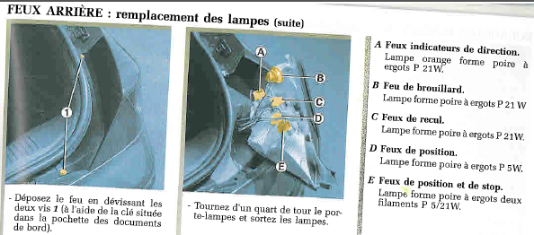

J ai remarque que j avais que la moitié du feux arrière qui était éclairé côté droit.
Y a deux ampoules?
Messages : 750
Re: Feux arrieres
Bapt bidiscoot a écrit :Bonsoir
Y a deux ampoules?
oui, voir le manuel d'utilisateur...
Ciao ! Alain
