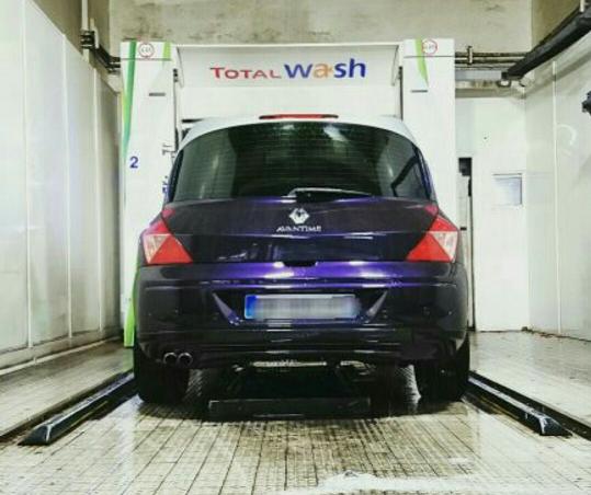

Maximeb a écrit :Oui un de sauvé ;-) et la prochaine étape c'est une peinture complète mais j'ai un doute sur la couleur a faire. Je trouve ma couleur actuelle trop violette :D
Image Violette... Dis-toi que c'est à la mode ce genre de Violet ! Suffit de voir le Noir Améthyste sur Espace et Talisman. Même si je le trouve moins nacré sur les nôtres.

Mais oui violet c'est la classe ! Image

Pour le violet c'est vrai qu'il est beau mais c'est étrange quand même pour une même peinture la différence qu'il y a ...
