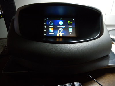

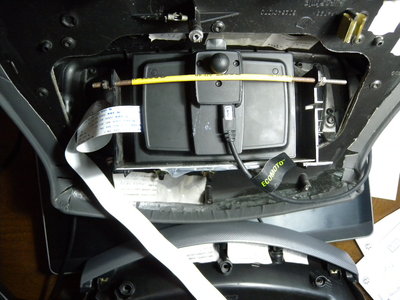

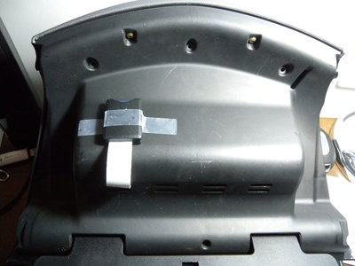

Je suis justement en train de réinstaller mon Parrot Astéroid Tablet dans mon nouveau Vaisseau , voici quelques photos:
Yves
Yves

Rien ne change le Parrot s'intercale entre la sortie Hp de la chaine et les Hp .Donc tout fonctionne normalement quand le Parrot reçoit une comm ou diffuse de la musique il envoie le son sur les Hp.yenyen92 a écrit :Et du coup, au combiné, qu'est ce qu'il y a d'écrit ? OFF ?
Yves
Re: Remplacement gps ( )
Oui, si tu éteins l'autoradio, mais il affiche la radio ou le CD que tu écoutes si tu ne passes pas par le Parrot, tu peux lui faire afficher phone en branchant le fil mute du Parrot sur l'entrée téléphone de l'autoradio.yenyen92 a écrit :Et du coup, au combiné, qu'est ce qu'il y a d'écrit ? OFF ?
Cette installation est à mon avis la meilleure pour un Avantime, aucune différence esthétique car l'écran prend la place du carminat et c'est réversible 100% sans découpe ni rien.....
