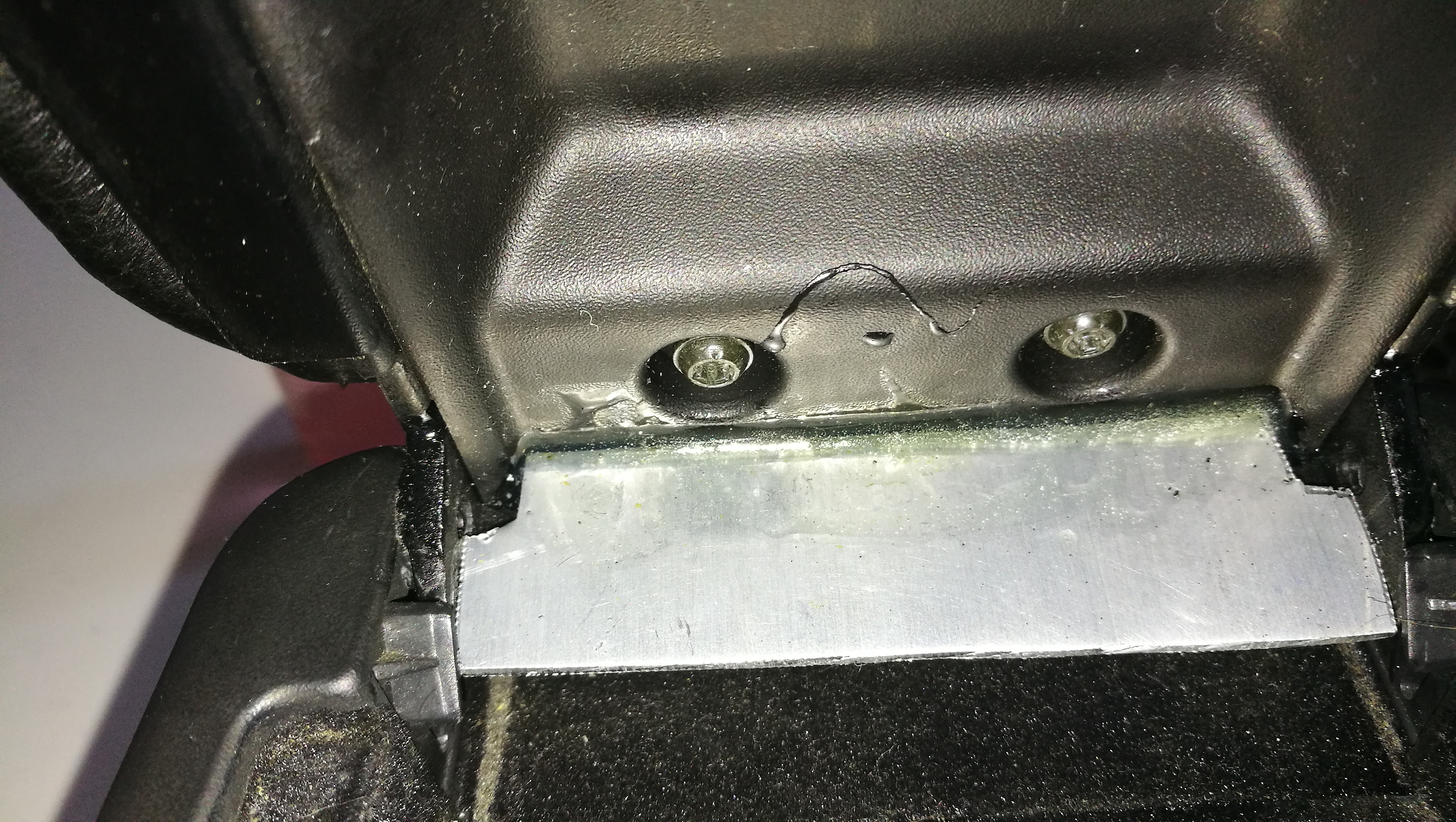

Voilà ma réparation
Les deux pattes triangulaires étaient fendues et s inclinaient vers l intérieur et permettaient de dépasser la butée.
Je les ai donc collées à leurs places et j ai fait une patte en alu montée en force, collée pour bloquer les pattes triangulaires.
J ai enlevé le surplus de colle depuis.

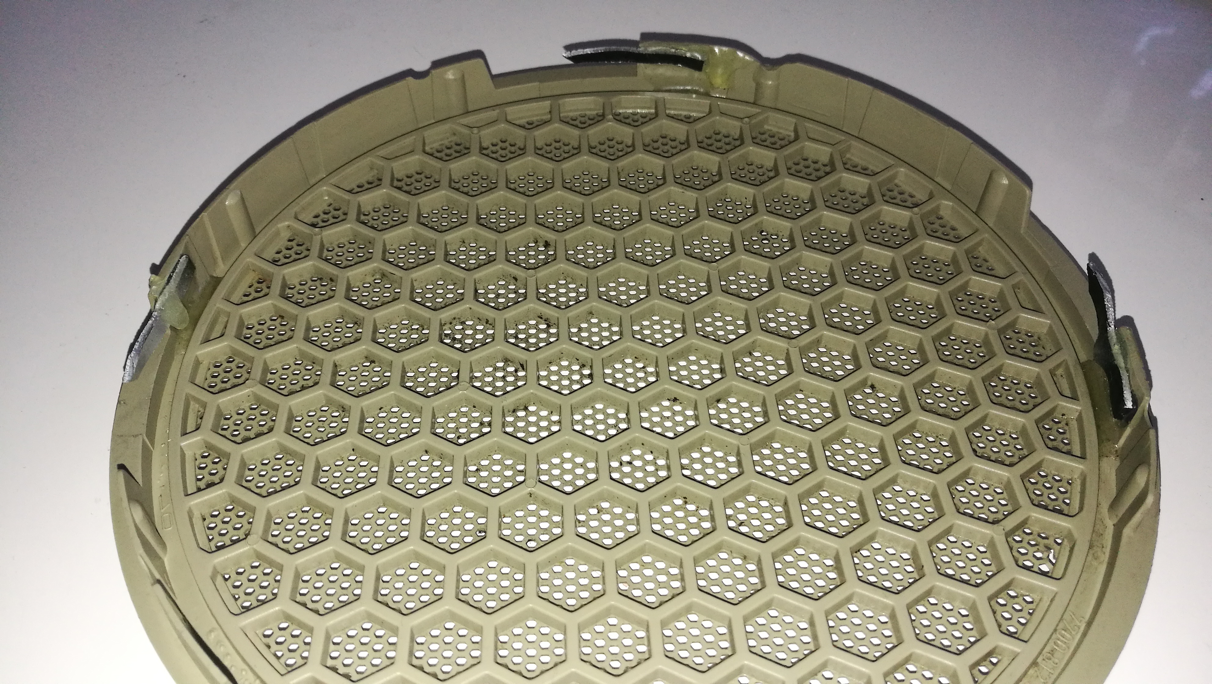

J en ai profité pour refabriquer des pattes aux grilles de haut parleur. J avais déjà fait ça sur ma super 5 en 95... Ils avaient pas trop évolués chez Renault....

J'ai fait pareil sur ma charnière d'accoudoir, cela tient très bien et avec un petit coup de noir, c'est invisible. :wink:
