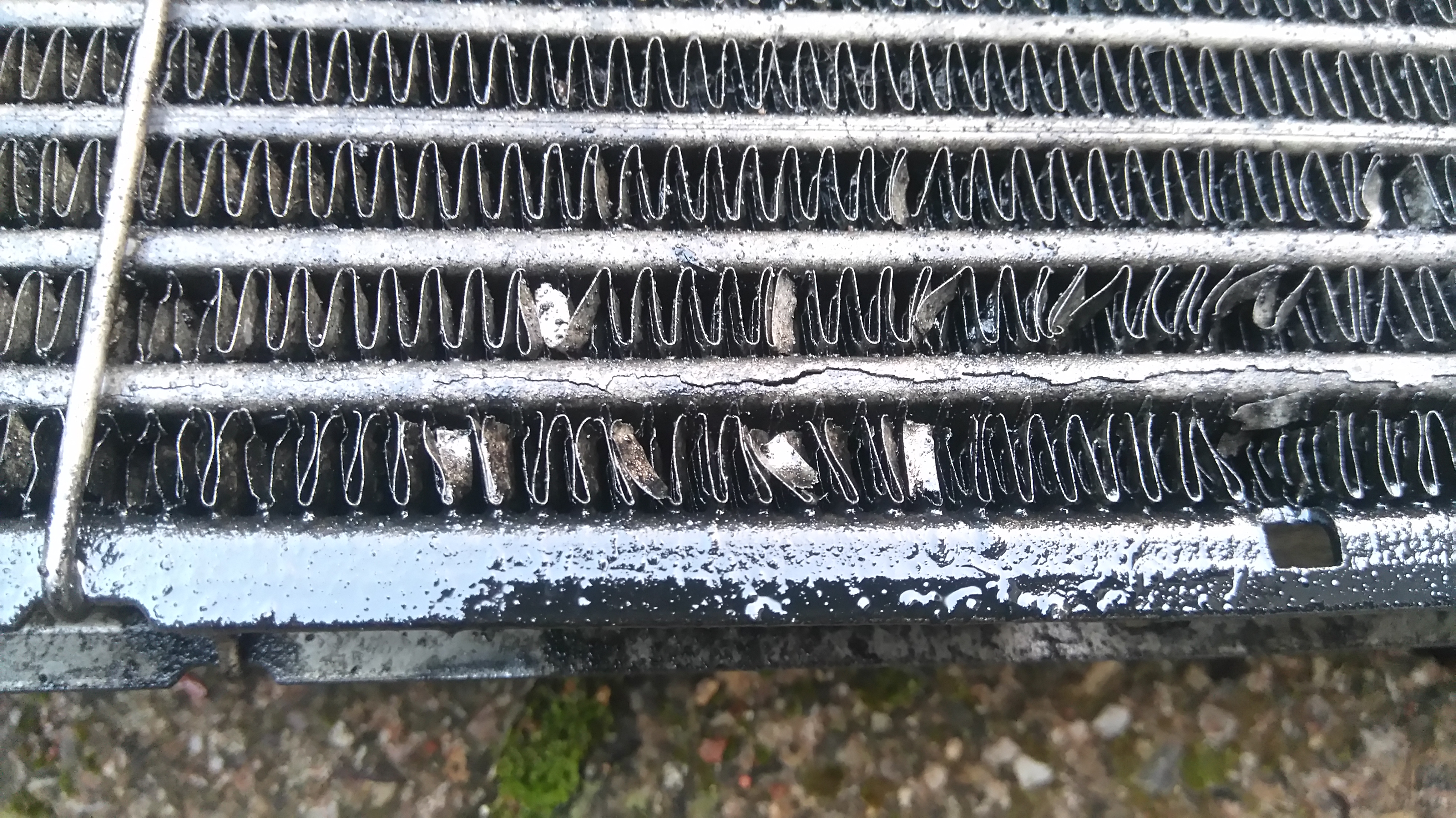

Re: Bruit bizarre moteur 2.2dci
Trouver échangeur
En voilà une nouvelle qu'elle est...
moins mauvaise
deja eu ce type de bruit ; il ne se produit que lorsque le circuit est en suralimentation : le premier cas etait un collecteur en plastique percé tres legerement , le second cas etait un joint de collecteur d admission cassé ; ceci dit c est vrai que certains turbos en fin de vie qui ont la turbine qui vient gratter le corps de turbo font un bruit identique mais la deux turbos a suivre , c est plutot ailleur :bon courage dans tes recherches mais comme en debranchant les durites d air pressurisé ca disparait , tu doit avoir le meme cas que j ai eu !
Intercooler percé, un grand classique sur nos Dci
Ca t'auras permis de tester ton 2° turbo
