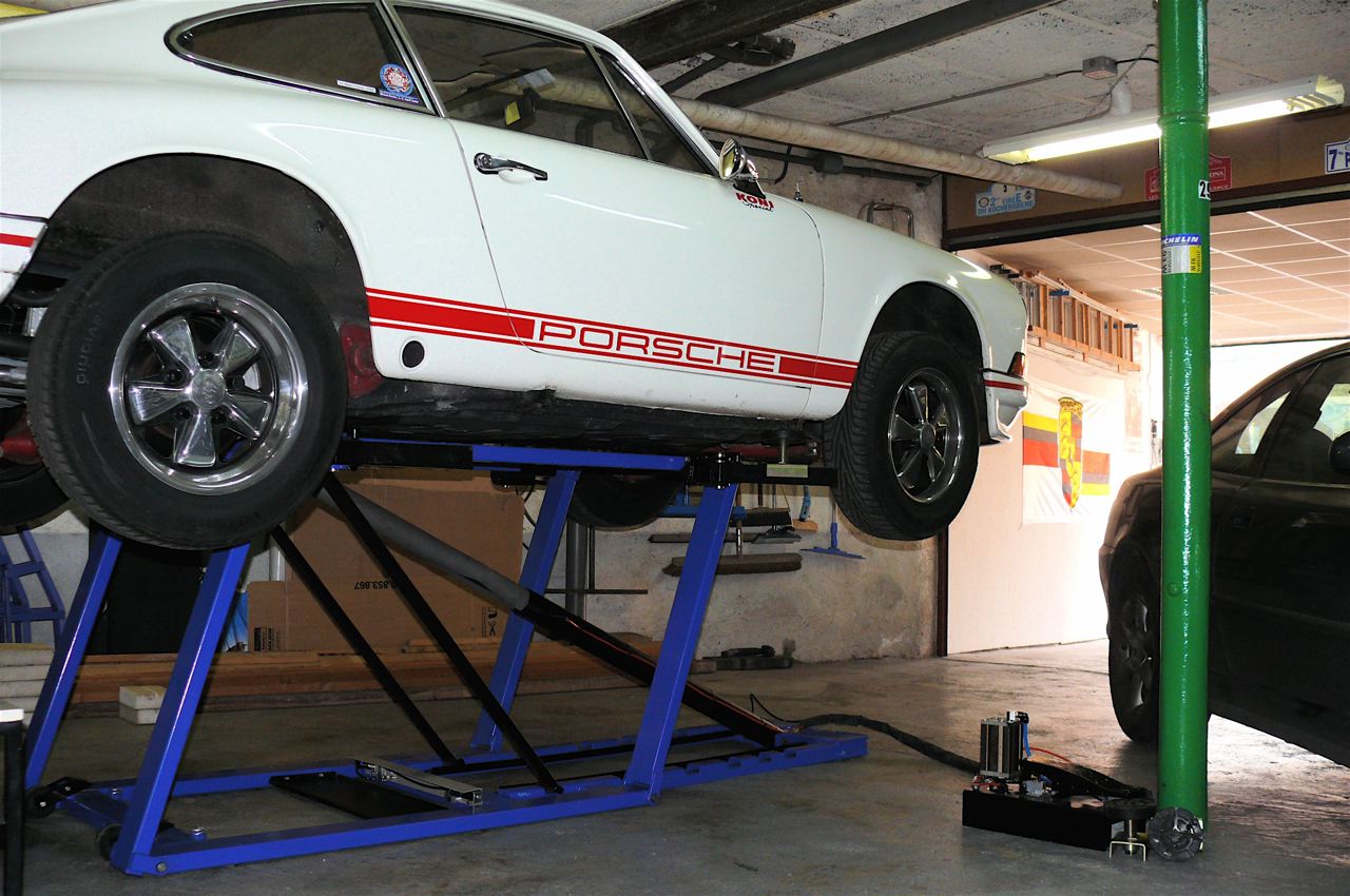

Voila deux types de ponts:
- soit celui la: http://www.classic911.fr/wdw-5500-lift- ... soupir/307 (allemand 100%)
- soit celui la: http://www.twinbusch.de/product_info.ph ... cts_id=131 (chinois mais SAV allemand+normes CE)
Par contre je n'ai pas l'endroit pour.

Pratique le premier quand tu n'as pas de local attitré comme moi.
Mais le 2ème tu peux mettre un autre véhicule dessous quand tu as un garage assez haut ou une voiture assez basse,ce qui est mon cas

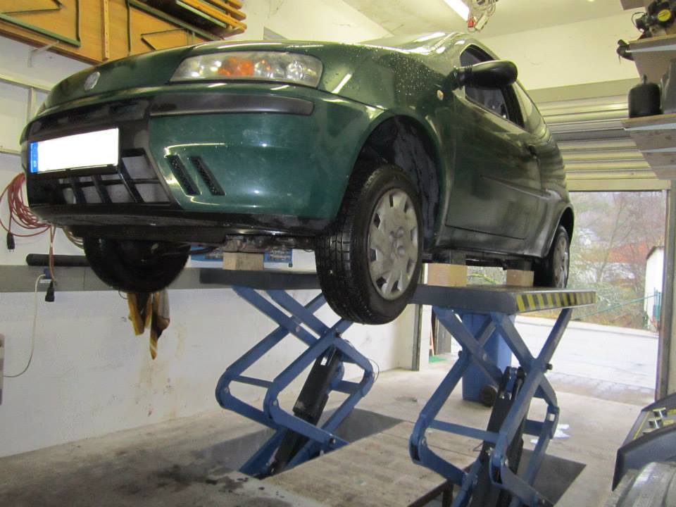

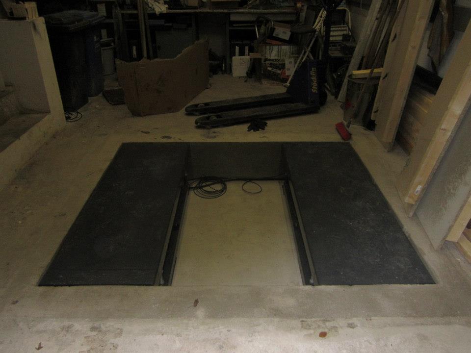

Un peu d'illustrations de ce que je voudrais faire (éventuellement)
Quelqu'un ici a franchi le pas pour un petit pont ciseau ?
Y'a principalement ces 2 modèles qui existent, chacun ont bien évidemment leur lot de mecs contents et pas contents...
https://www.ponts-kromer.fr/pont-elevat ... tions=cart
http://www.twinbusch.fr/product_info.php?products_id=14
- j'ai pas envie de creuser une fosse, car j'ai peur d'avoir autant d'eau que dans le puits qui est à la même hauteur.
- j'ai pas envie de creuser 1,75m et de ne pas savoir comment remblayer la terre qui va tomber dans le trou et qui du coup ne sera plus sous la dalle.
- un pont 2 colonnes, j'en veux pas car c'est un garage utilisé tous les jours et pour ouvrir les portes de la voiture ça va être compliqué.
- les ponts ciseau ci dessus sont pas trop mal car rien ne gène au centre (pas de barres) et par exemple pour une ligne d’échappement ou changer des durites d'essence ça doit être jouable. (de même j'ai un Avantime (je crois) avec un arbre de transmission qui va sur le train arrière)
Donc, je creuse une fosse ou je creuse juste un peu pour enterrer un pont ciseau ?
A noter qu'il peut aussi juste être posé par terre et roulable dans un autre coin du garage quand on l'utilise pas, auquel cas on creuse rien du tout.

Re: @ Et si on parlait de Pont ...
Moi j'ai creusé une fosse.....pas de mécanique donc pas d'entretien et coût mini juste du béton.
Autres avantage, on peut aussi y stocker du matos pour bosser sans prendre de la place dans le garage.
voilà mon point de vue mais ce n'est que le mien bien sûr !!!! .

ATTENTION à la résistance d'exploitation de ta dalle plancher béton.
La charge total vaisseau + pont est d'environ 1760+500= 2260 kg -
Surface de contact du pont ( dimension 0,445x1,42 x2) = 1,2638 m² donc charge au m² = 1788 Kg -
en général les dalle bétons sont calculés pour une charge d'exploitation de 250 kg au m²
Je dis ça parce que passer sous un pont qui risque de basculer
MERCI GOOGLE
Ils sont donnés pour un poids d'environ 500 kg donc pas évident à faire rouler

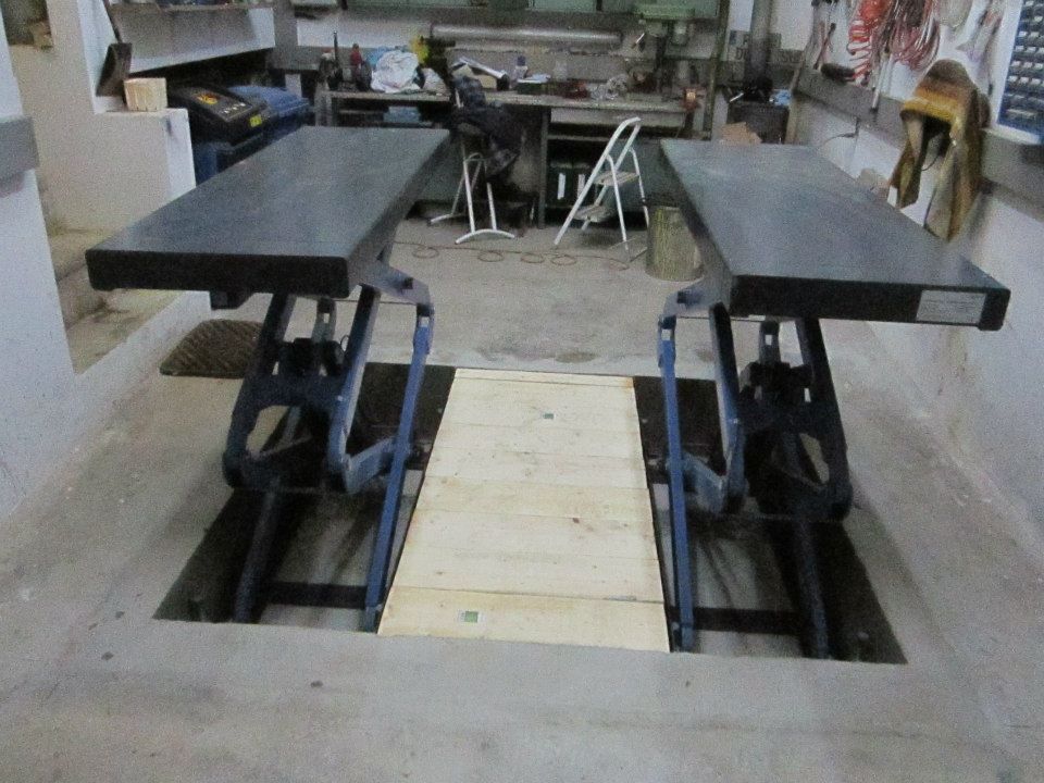

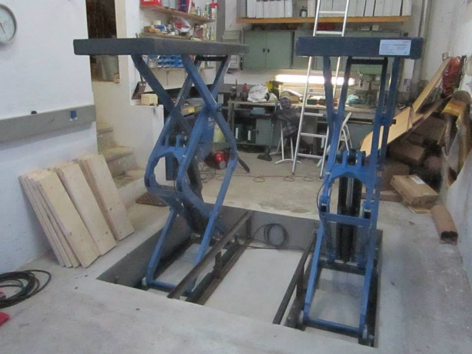

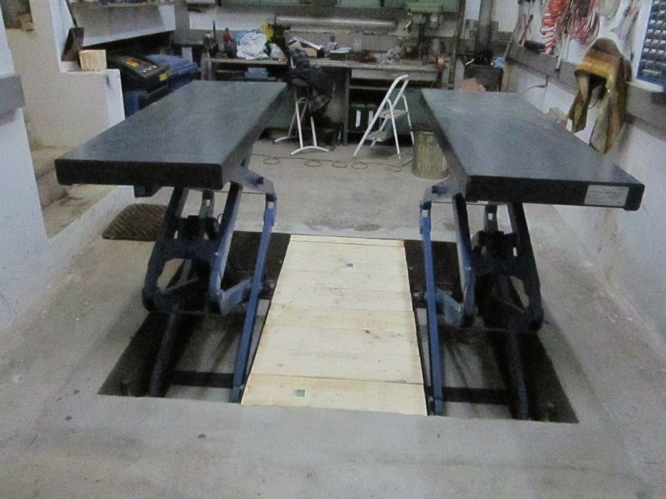

Ca semble rouler pas si mal encore.
https://www.youtube.com/watch?v=3rxbT14dUgQ
Bon il est certain que la fosse ne tombera pas en panne...
Par contre ton calcul de m2 ... si on fait le même :
En effet admettons que la voiture pèse 2200 kg. en temps normal elle est posée sur 4 pneus, donc je dirais que le poids est réparti sur 0.08 m2.
Ce qui ferait le chiffre donc 2200kg / 0.08 = 27 500kg/m2
t'as oublié quelque chose non ?
