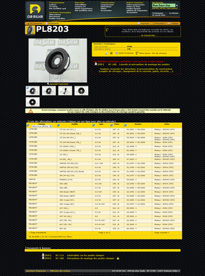

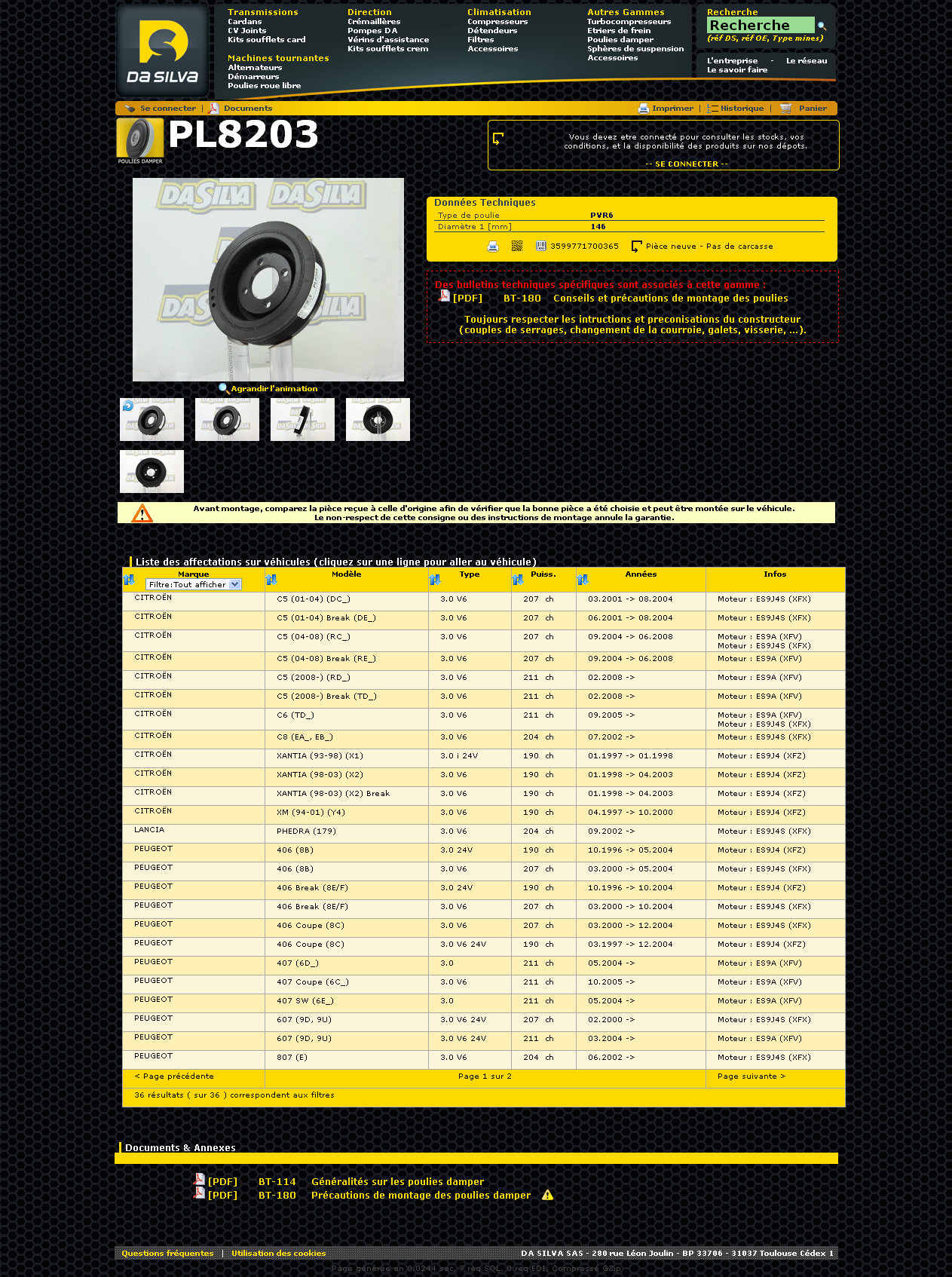

Comme subodoré la poulie damper est HS !
J'ai trouvé une poulie DA Silva au prix de 90 euros environs. (compatible Citroën, Peugeot et Renault)
http://www.groupe-dasilva.com/damper,da ... 16183.html
Avez vous des retours sur cette marque ? Sur son site elle indique que l'on doit aussi changer les vis de poulie.
Indispensable ?
Je change la courroie de toutes façons

salut moi pour info j ai mis une poulie d espace 4 il y a une gorge de plus mais ce n est pas un soucis et ont en trouve des pas chère

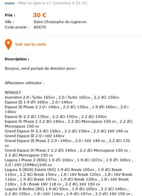

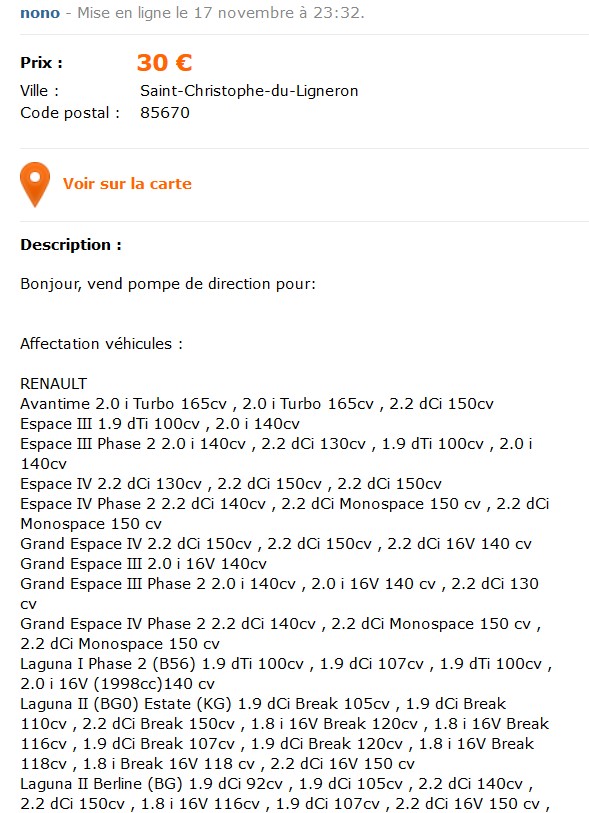

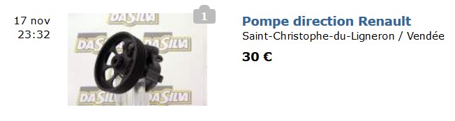

Merci pour l'annonce, mais ce n'est pas une pompe pour le V6, dommage.

Aïe ...pas sur la tête
, me souvenais plus que c'était pour le V6
