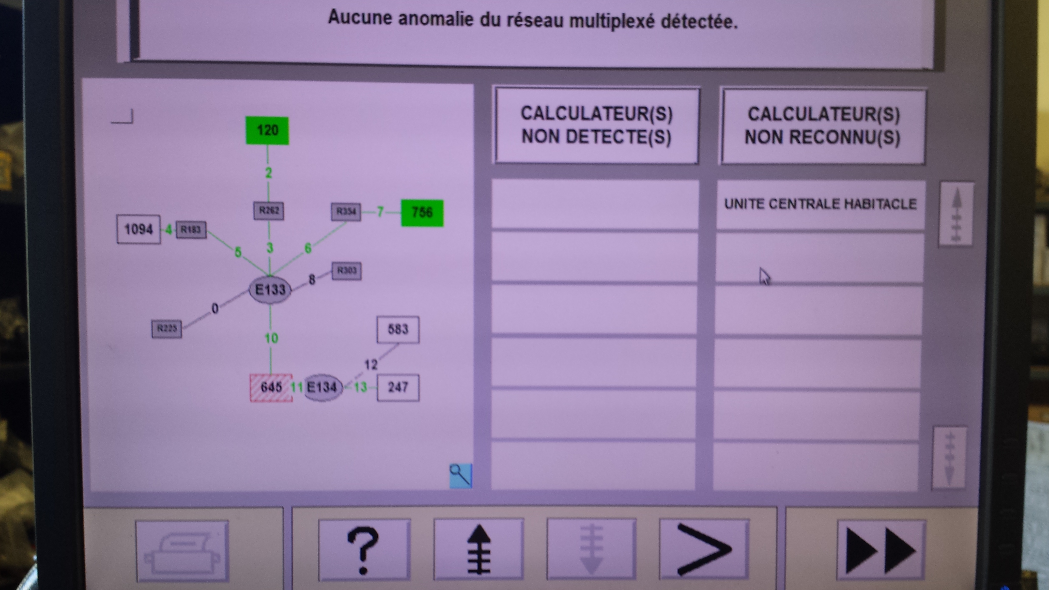

Ce qui m’amène sur post c’est un problème que l’on rencontre sur le vaisseau de l’ami Laurent.
Ces deux clefs d’origines sont tombées en panne : la fermeture centralisée ne fonctionne plus.
Nous avons donc décidé de faire programmé une clef neuve.
Le précieux graal en main nous nous rendons chez Renault à bord de son rutilant V6.
Can Clip branché l’UC habitacle 645 est inaccessible et donc impossible de faire reconnaitre la nouvelle clef.
La fermeture centralisée fonctionne avec le bouton rouge et le voyant anti démarrage clignote normalement.
Je ne comprends pas d’où vient le fait que le can ne reconnaisse pas l’uch.
Relais, fusible, mauvaise manipulation lors de l’initialisation de la valise…..
Qu’en pensez-vous ?

Re: UCH 645 non reconnue
On a branché le can contact mis, lancer la procédure de reconnaissance du réseau et il sort la capture d’écran...
