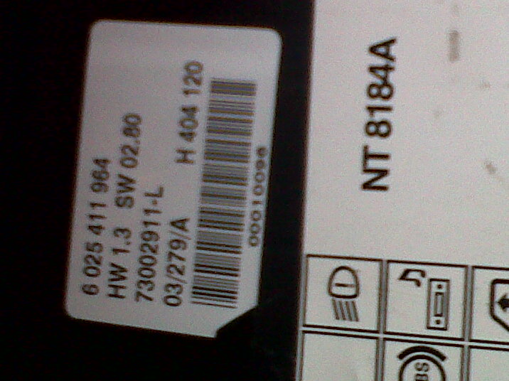

Je pense aussi aux contacts de porte, mais il y en a plusieurs il me semble .... d’où ma demande, tant qu'à regarder précisément le schéma, bin, regarder le bon ...
Re: @ Entrebaillement vitre avd erratique ( )
Voila les références !
- Messages : 1884
Voir aussi le câble de commande "détendu" de la poignée intérieure de la portière, et le switch de la poignée dans la portière
. Après avoir tenté la re-initialisation de la vitre incriminée
- Messages : 4860
J'ai pas les plans nt 8184
Desolé ....
SI quelqu'un peut poster le ou les folios correspondants ...

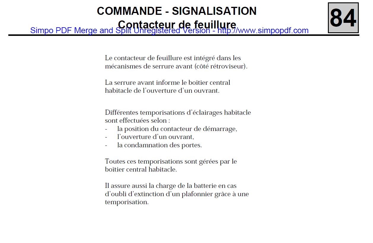

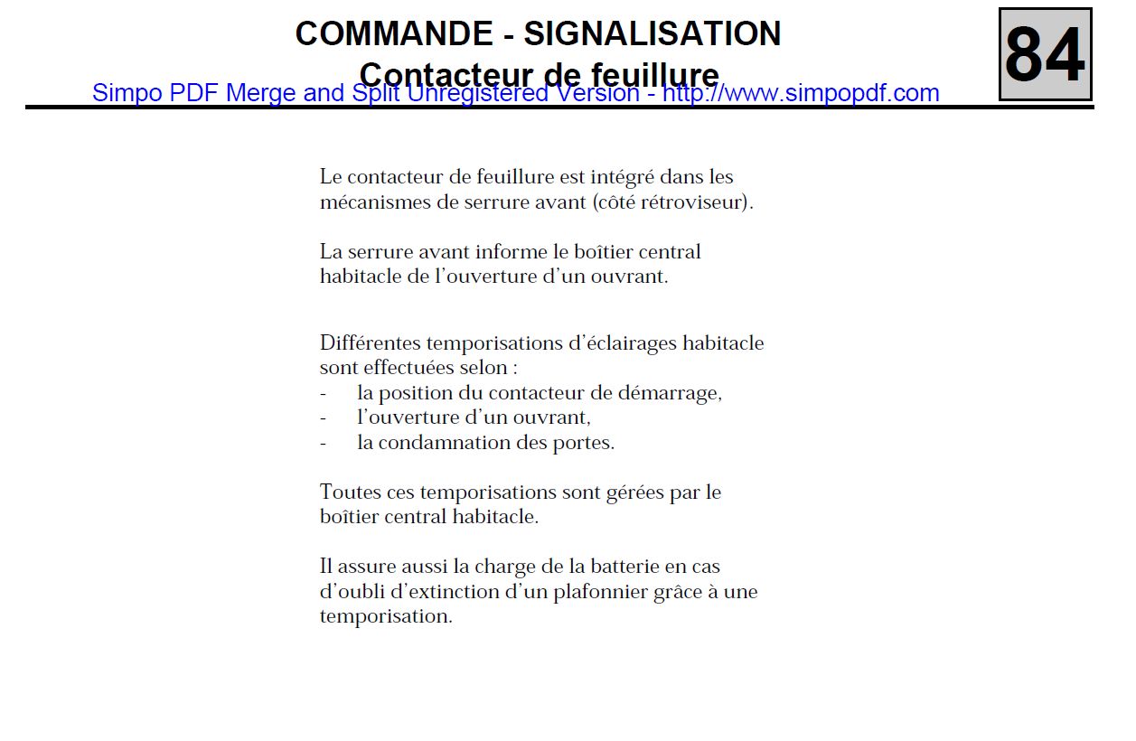

J'ai trouvé ça dans la doc technique ...
1- parle-t-on bien de la gestion d’entrebâillement ?
2- Cela a l'air lié à l'UCH ?
3- Mon réparateur se fiche-t-il de moi ?
a vos avis :!
a vos avis :!
- Messages : 1884
Les infos fournies pas les contacts (switch) de poignées de portes sont gérées par le BCH, mais si les infos ne sont pas "bonnes" la gestion ne l'est pas non plus !
Quand tu ouvres, de l'intérieur, juste au dessus de la poignée chromée, il y a un petit cache rond , d'environ 10 mm de diamètre, avec une petite encoche pour glisser un tournevis plat de manière à l'extraire. Derrière, dans le logement, la vis mentionnée. SI dévissée entièrement, tu auras la possibilité d'extraire le dispositif et de voir la gaine et le câble, quant au contact de la poignée et le cheminement de la gaine et du câble il faut enlever la garniture de portière, cela permet aussi de régler l'ouverture des gâches qui doivent se réaliser dans l'ordre théorique: gâche avant d'abord puis gâche arrière ensuite. Lors du replacement de la platine porte-poignée interne, celle-ci peut être glisser légèrement soit vers l'avant soit vers l'arrière, avant de resserrer la vis et cela suffit parfois à supprimer ton problème
.Une page du MR doit être consacrée à ce réglage des gâches.
De mémoire, sauf erreur, selon constructeurs: BCH = boitier contrôle habitacle )
BSI = boitier servitude intelligent ) c'est la même utilisation de gestion des infos en multiplexage.
