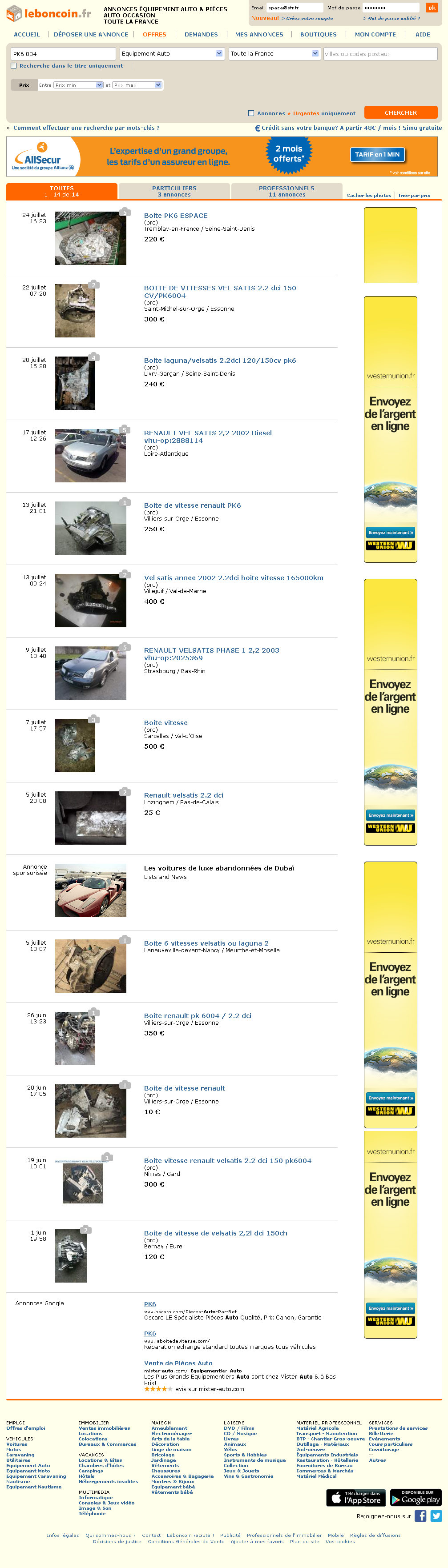

j'ai trouve une boite de vitesse sur le bon coin à Enghien là ou je bosse.
j'ai demandé à a personne le kilométrage de la boite
ci-dessous le lien leboncoin
qu'est ce qui doit être vérifié si je vais voir la boite que la personne vend?
Pensez vous que toute la boite à est changer ou bien peut on prévoir uniquement remplacement de la pièce défectueuse? Qu'est ce qui peut etre le plus fiable ?

Pour ta boite sur le coincoin, elle n'a pas le bon indice 011 pour 004 pour un G9T qui est adapté à ta motorisation donc tes rapports de boite vont changer donc ce n'est pas une bonne solution de mon point de vue !!!! Quid de la conformité de ton véhicule après ça ??????
Le mec marque compatible....pour le montage OK mais pas pour les rapports de boite, je te conseil de faire attention à l'achat de boite d'occasse. Tu n'as aucun moyen fiable de savoir quel est l'état de celle-ci !!!!
